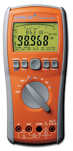

Ключевыми направлениями совершенствования мультиметров АРРА в последние годы являлись: наращивание измерительных возможностей, добавление дополнительных функций, внедрение инновационных технических решений, улучшение дизайна и повышение степени безопасности. 500-я серия представлена двумя мультиметрами: АРРА 505 и АРРА 503. Приборы очень близки по техническим характеристикам, однако АРРА 503 уступает старшей модели в классе точности измерений, в максимальном разрешении и функциональности.
Внешний вид APPA 505
500-я серия является наиболее функциональной среди всех линейки мультиметров, выпускаемых в настоящее время компанией АРРА. Модели 500 серии, имеют большой объем памяти для хранения результатов измерений и функцию регистрации значений при слежении за сигналом в течение интервала времени от нескольких секунд до нескольких дней. Ранее такой конструктивной особенностью обладали только модели АРРА 107N и APPA 109N, либо для записи требовался дополнительный внешний регистратор данных.
Мультиметр АРРА 505 является комбинированным тестером с функцией измерения с.к.з. сигнала произвольной формы (TRMS). Имеются различные режимы электроизмерений: постоянное и переменное напряжение (до 1000 В), постоянный и переменный ток (до 10 А), функция автовыбора предела измерений (AutoTest), измерения переменного сигнала со смещением (AC+DC), относительного уровня (дБ, дБм). Прибор обеспечивает измерение параметров сигналов, физических величин и оценку свойств цепей: сопротивление (до 10 МОм), прозвонка цепей, испытание p-n переходов, измерение емкости, частоты, измерение коэф. заполнения импульсов (20%...80%), измерение температуры (до 1200°С). Базовая погрешность (DCV): ± 0.015%. Максимальное разрешение составляет: 1 мкВ / 0.1 мкА / 10 мОм / 1 мкГц / 1 пФ / 0.1°С. Основные технические характеристики моделей серии и спецификации приведены в таблице 1. Встроенный фильтр НЧ (LPF) обеспечивает возможность измерения напряжений при работе на электроприводах с частотным регулированием. Навигация в меню функций и режимов осуществляется с помощью удобного 4-х позиционного джойстика-курсора и кнопок на передней панели. Прибор разработан для применения в жестких полевых и промышленных условиях, имеет противоударное исполнение, допускающее падение с высоты 1,3м на бетонный пол без утраты работоспособности.
Применение новых контроллеров, микросхем и прецизионных сопротивлений, тщательный входной контроль элементной базы при изготовлении мультиметров АРРА серии 500 позволили значительно снизить погрешность измерений, приблизив мультиметр по классу точности к лабораторным приборам.

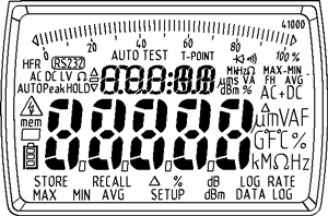

Для удобства считывания результатов измерений мультиметр снабжен дисплеем с тремя индикаторами значений. Первый цифровой индикатор (основной), предназначен для отображения результата измерения входного параметра, имеет переключаемую разрядность 4¾ и 3¾.
Символы индикации ЖК-дисплея APPA 505
Второй цифровой индикатор предназначен для отображения дополнительных параметров: частота/период при измерении переменного напряжения, или зафиксированное значение при выборе функции «Мин/Макс» и др.
Третий индикатор – это графическая линейная шкала (48 сегментов), имитирующая стрелочную шкалу. Ее назначение наглядно показать оператору, в какой части диапазона в настоящий момент производятся измерения, к тому же линейная шкала является более быстродействующей. Она обеспечивает скорость измерений до 20 изм/с в отличии от 3 изм/с для цифровой шкалы.
