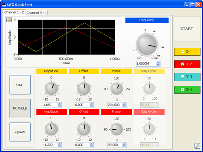

Программа «AWG Quick Start» предназначена для быстрого формирования стандартных сигналов – синусоидального, треугольного, импульсного и изменения их основных параметров – частоты, амплитуды, постоянного смещения, скважности или фазы. Пример окна управления генератором в этом приложении приведен на рис. 1.
Пример окна управления ПО AWG Quick Start
Рисунок 1. Пример окна управления ПО AWG Quick Start
После выбора формы сигнала и ввода соответствующих ей параметров (частота, длительность амплитуда, фаза, постоянное смещение и пр.), необходимо произвести загрузку данных в генератор нажатием на кнопку «START», и на выходе будет сформирован заданный сигнал. Особенностью «AWG Quick Start» является то, что при задании формы сигнала пользователь имеет ограниченные возможности моделирования сигнала для 4-х канальных генераторов - для канала 1 и 2 форма сигнала и его частота будет одинаковой, при других различных параметрах. Аналогично для канала 3 и 4.

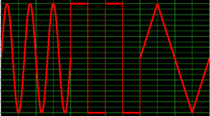

Пример несложного сигнала
Рисунок 2. Пример несложного сигнала

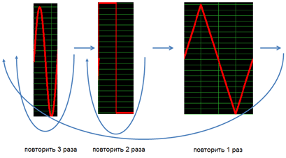

Для формирования простого сигнала, приведенного на рисунке 2, в память "классического" генератора сигналов произвольной формы должны быть записаны все отсчеты, составляющие эту форму сигнала. Форма сигнала из памяти генератора будет воспроизводиться от первой ячейки памяти до последней, в которой есть информация, и далее все отсчеты будут воспроизводиться по кругу. Поэтому, главное, что оценивается в таких генераторах - это длина памяти, поскольку, чем больше длина памяти такого генератора, тем более сложную форму сигнала он может воспроизвести (или воспроизвести сигнал на большем интервале времени).
Генераторы АКИП-3403, АКИП-3404 и АКИП-3405 эту форму сигнала будут формировать по другому принципу. Форму сигнала, приведенную на рисунке 2, можно разложить на три элементарные формы сигнала - один период синусоиды, один период прямоугольника и один период треугольной формы сигнала. Далее необходимо воспроизвести один период синусоиды три раза, далее перейти к воспроизведению одного периода прямоугольного сигнала два раза, далее воспроизвести один период треугольного сигнала и начать заново цикл воспроизведения по "большому" кругу (см. рис.3).
Рисунок 3. Схема формирования сигнала в USB-генераторах АКИП
Очевидно, что для формирования этого не очень сложного сигнала генератор АКИП расходует в два раза меньше памяти, чем "классический" генератор сигналов произвольной формы. Если предположить, что сигнал, приведенный на рисунке 2, будет иметь не три периода синусоидального сигнала, а 96, то "классический" будет вынужден держать в памяти уже 99 периодов формы сигнала, а генератор АКИП все те же три, только синусоидальная форма сигнала будет воспроизведена по кругу 96 раз. Выигрыш в использовании памяти в этом случае уже составит 33 раза. Если предположить, что сигнал, приведенный на рисунке 2, будет иметь миллион периодов синусоидального сигнала, то может оказаться, что "классический" генератор из-за ограниченной длины памяти уже будет не в состоянии воспроизвести этот сигнал. А ресурсы памяти генератора АКИП останутся на прежнем уровне - три элементарные формы сигнала и воспроизвести сигнал по кругу миллион раз для первой формы, два раза для второй и один раз для третьей не составит никакого труда. При этом генератор АКИП будет иметь еще достаточно большой объем свободной памяти, в который могут быть записаны и воспроизведены и другие формы сигнала. Такой принцип использования памяти при формировании сигнала называется "сегментированной памятью". Он позволяет наиболее рационально использовать память генератора произвольной формы и даже при небольшом объеме памяти формировать достаточно сложные сигналы с большим периодом повторения.

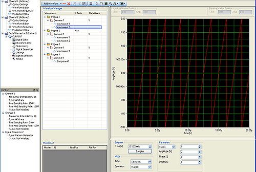

Далее добавим вторую компоненту: 8 периодов пилообразного сигнала общей длительностью 20 мкс и амплитудой 2 В (см. рис 5), а затем зададим алгоритм взаимодействия компонент, например, «умножить» (всего возможно одно из следующих действий сложить, вычесть, умножить и разделить). Результирующий сигнал из суммы двух компонент приведен на рисунке 6.
Вторая компонента сигнала
Рисунок 5. Вторая компонента сигнала

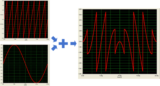

Рисунок 6. Результирующий сигнал из суммы двух компонент

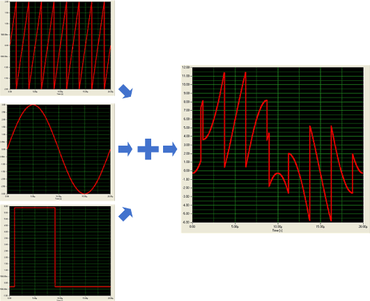

Если добавить еще одну компоненту к сигналу, например импульсный сигнал длительность 8 мкс, амплитудой 6 В, постоянным смещение -0,3 В, задержкой фронта 1 мкс и применить функцию сложения, то получится суммарный сигнал, отображенный на рис. 7.
Результирующий сигнал из трех компонент
Рисунок 7. Результирующий сигнал из трех компонент

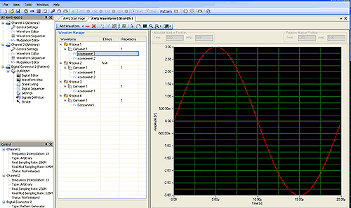

Формирование сегментов и Форм сигналов

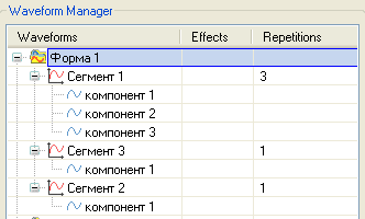

Сегмент – элемент формы сигнала, который состоит из наложения нескольких компонент. Результирующая из наложения нескольких компонент является одной из последовательных составляющих Формы сигнала.
Форма – итоговый сигнал, состоящий из последовательности одного или нескольких Сегментов. Для упрощения формирования отдельных периодических участков Формы сигнала можно указать число повторений Сегментов. В зависимости от длинны сегмента и установленной в генератор АКИП-3405 опциональной памяти возможно повторение сегмента до 65535 раз. В отличие от ситуации, когда при повторении отдельных участков сигнала оптимизируется использование памяти генератора (рис. 3), на стадии повторения сегментов использование памяти не оптимизируется, поскольку на этом этапе все еще происходит формирование отдельного «кирпичика» для формирования выходного сигнала, и он полностью записывается во внутреннюю память генератора. Так на рисунке 8 приведен пример окна программы формирования Формы 1 сигнала, в которой имеются три сегмента. Сегмент 1 приведен на рисунке 7 и для него задано повторение три раза, Сегмент 2 представляет собой пять периодов синусоидального сигнала, и Сегмент 3 представляет собой семь периодов прямоугольного сигнала.
Пример окна программы формирования формы сигнала
Рисунок 8. Пример окна программы формирования формы сигнала

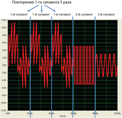

При формировании каждой компоненты содержащихся в Форме 1 было использовано 5000 точек памяти, соответственно суммарное использование памяти для формирования Формы 1 составило 25000 точек. Форма 1 сигнала для этого случая представлена на рисунке 9.
Форма сигнала из 3 сегментов
Рисунок 9. Форма сигнала из 3 сегментов
Программная оболочка генератора АКИП-3405 в листинге «Форма-Сегмент-Компонент» (см. рис. 8) позволят компьютерной мышкой переставлять порядок компонент в Сегменте, что приводит к изменению формы Сегмента, перемещать компоненты из одного Сегмента в другой или изменять порядок воспроизведения Сегментов в Форме. Форму сигнала уже можно сохранить в отдельном файле с расширением «.txt» (отдельно сохранить Сегмент или компонент в файл не возможно).

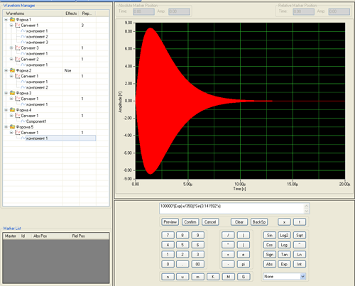

Достаточно интересным представляется формирование компонент на основе математических формул. Для этого достаточно ввести математическую модель выходного сигнала и программная оболочка USB-генератора АКИП-3405 сама произведет все необходимые вычисления и построит необходимый сигнал. Так на рисунке 10 приведен пример моделирования компоненты по формуле 100000*(Exp(-x/350))*Sin(3.141592*x) и ее графическое воспроизведение.
Пример моделирования компоненты по формуле
Рисунок 10. Пример моделирования компоненты по формуле
Транслятор формул в программной оболочке имеет возможность интерактивного поиска синтаксических ошибок в формуле, с указанием строки, где имеется ошибка, некорректная запись или ошибка в указании аргументов.

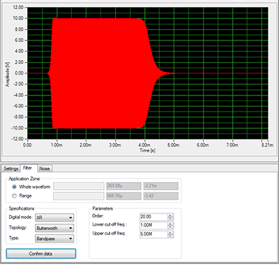

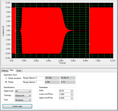

На рисунках 11 и 12 приведен результат воздействия фильтра на свип-сигнал, имеющий диапазон частот от 1 кГц до 10МГц. Фильтр имеет следующий характеристики - воздействие по всему сигналу, полосовой, нижняя частоты среза 1 МГц, верхняя частоты среза 5 МГц, вид ПХ-БИХ, тип фильтра - Баттерворта 20-го порядка. На рисунке 11 фильтр воздействует во всей полосе частот свип-сигнала, на рисунке 12 – только в диапазоне частот ограниченном курсорами.
АЧХ сигнала в окне просмотра привязана не к частоте сигнала, а ко времени свипирования (или к длине памяти), поскольку именно к этим параметрам осуществляется привязка сигнала при его моделировании. АЧХ сигнала представляется только в линейном масштабе.
Результат воздействия фильтра на свип-сигнал
Рисунок 11. Результат воздействия фильтра на свип-сигнал во всей полосе частот
Результат воздействия фильтра на свип-сигнал в диапазоне частот
Рисунок 12. Результат воздействия фильтра на свип-сигнал в диапазоне частот ограниченном курсорами

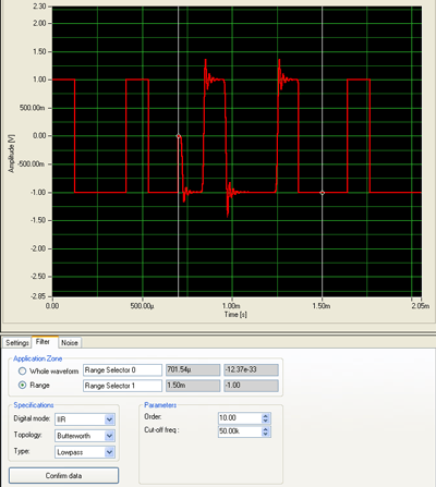

Цифровые фильтры генератора АКИП-3405 могут применяться и к статическим сигналам. Так, например, на рисунке 13 приведен пример фильтрации импульсного сигнала низкочастотным фильтром Баттерворта 10-го порядка, с фильтрацией в пределах окна. На осциллограмме отчетливо виден «звон» на вершине и спаде (срезе) импульса, характерный при ограничении спектра импульсного сигнала.
Пример фильтрации импульсного сигнала НЧ-фильтром Баттерворта
Рисунок 13. Пример фильтрации импульсного сигнала НЧ-фильтром Баттерворта

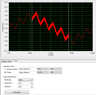

Наложение шума
Генератор АКИП-3405 имеет возможность наложения шума на сигнал. В качестве параметров задаются:
  1. Положение зашумления – по всему сигналу или в заданном маркерами диапазоне.
  2. Вид шума – Гауссовский, постоянный и белый.
  3. Для разных видов шума задаются присущие им параметры. Для Гауссовского шума - масштабный коэффициент и стандартное отклонение. Для постоянного шума - только масштабный коэффициент. Для белого шума - масштабный коэффициент и амплитуда.
Пример зашумления части сигнала белым шумом
Рисунок 14. Пример зашумления части сигнала белым шумом

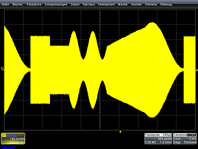

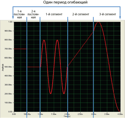

Так на рисунке 15 приведен пример конструирования огибающей, состоящей из двух постоянных (с коэффициентами 0.7 и 0.5) и трех сегментов – двух периодов синусоиды; линейно нарастающего сигнала и полупериода косинуса. А на рисунке 16 приведена осциллограмма АМ-сигнала с этой огибающей.
Пример конструирования огибающей
Рисунок 15. Пример конструирования огибающей
Осциллограмма АМ-сигнала огибающей
Рисунок 16. Осциллограмма АМ-сигнала огибающей (рис. 15)

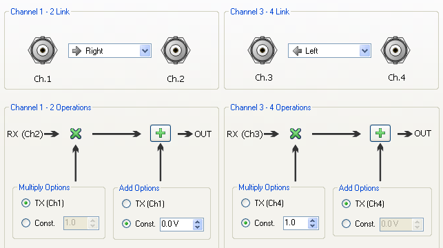

Генераторы АКИП-3404 и АКИП-3405 также имеют возможность математических действий на выходе, и не только сложение как для генераторов, указанных выше, а сложение и умножение форм сигналов или оба этих действия одновременно; или сложение и умножение с постоянными коэффициентами. Другой отличительной особенностью математики на выходе является то, что результирующим выходом может быть любой из каналов - Канал 1 или Канал 2 (Канал 3 или Канал 4 для генератора АКИП-3405). Пример окна программной оболочки USB-генератора АКИП-3405 для математических действий с выходом приведен на рисунке 17.
Пример окна ПО для математических действий с выходом
Рисунок 17. Пример окна ПО для математических действий с выходом

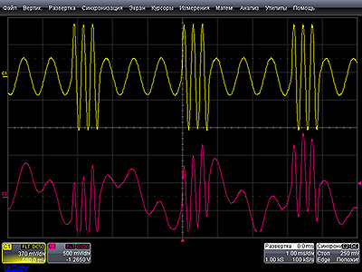

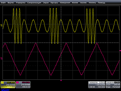

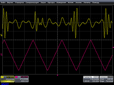

На рисунках 18, 19 и 20 приведен пример отображения выходных сигналов полученных в этом режиме (не очень сложных, но наглядных).
Отображение двух исходных сигналов без математической функции на выходе
Рисунок 18. Отображение двух исходных сигналов  без математической функции на выходе
Функция сложения «вправо», при которой на выходе Канала 1 остается неизменный выходной сигнал, а на выходе Канала 2 получается результирующий сигнал
Рисунок 19. Функция сложения «вправо», при которой на выходе Канала 1 остается неизменный выходной сигнал, а на выходе Канала 2 получается результирующий сигнал
Функция сложения «влево», при которой на выходе Канала 2 остается неизменный выходной сигнал, а на выходе Канала 1 получается результирующий сигнал
Рисунок 20. Функция сложения «влево», при которой на выходе Канала 2 остается неизменный выходной сигнал, а на выходе Канала 1 получается результирующий сигнал

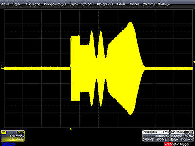

При моделировании сигнала АМ, огибающая также имеет свои режимы запуска, независимые от режимов запуска несущей. Это режимы запуска – Однократный и Периодический. Алгоритм функционирования режимов запуска аналогичен описанным выше, но только с той разницей, что при однократном запуске при отсутствии модулирующего сигнала несущая на выходе генератора будет отсутствовать. На рисунке 22 приведен пример формирования АМ-сигнала для рисунка 16, но при однократном запуске.
Пример формирования аналогового сигнала и логической шины, соответствующей этому аналоговому сигналу
Рисунок 22. Пример формирования АМ-сигнала для рисунка 16 при однократном запуске
