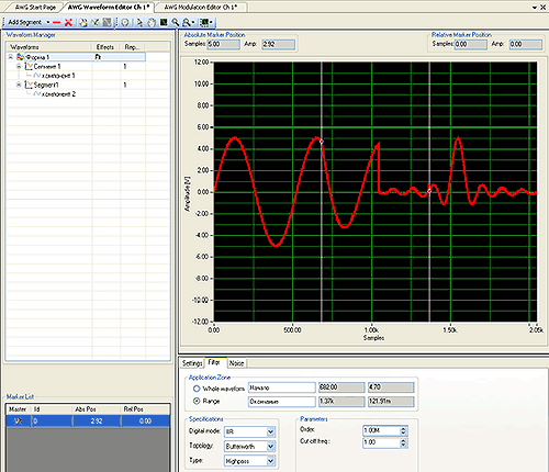

Аналогично режиму AWG, детально рассмотренному в Части 1, в качестве компоненты, для построения Сегментов сигнала, можно выбрать одну из стандартных форм сигнала из предлагаемого в меню списка (постоянное напряжение, синус, косинус, треугольный, прямоугольный, пилообразный, линейно нарастающий, линейно спадающий, импульсный, sin(x)/x, экспоненциальный, качающейся частоты). Также форма компоненты может быть загружена из внешнего файла или быть заданной математической формулой.
Также, как и ранее, на Форму сигнала или ее отдельную область, выделенную курсорами, возможно наложить шум или применить фильтрацию.
Окно моделирования Формы сигнала, состоящего из двух сегментов с фильтрацией
Рисунок 1. Окно моделирования Формы сигнала, состоящего из двух сегментов с фильтрацией

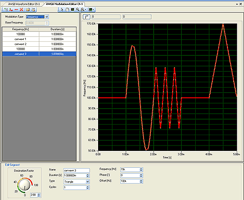

Для формирования модулирующего сигнала используются две составляющие – постоянная и сегмент – это аналогично формованию амплитудно-модулированного сигнала (см. рис. 15 Части 1). Разница состоит в том, что при использовании «постоянной» возможно формировать манипулированные сигналы, в которых частота или фаза изменяется дискретно. Это, в частности, позволяет моделировать так называемые «Hop signals» - сигналы со скачкообразным изменением частоты или фазы.
Существенные отличия режимов DDS и AWG проявляются при формировании модулирующего сигнала. Как уже отмечалось, для моделирования ЧМ-сигналов и ФМ-сигналов в режиме DDS требуется больше аппаратных ресурсов для создания сложных форм сигналов. В этом режиме, для получения наиболее оптимальных результатов, требуется учитывать особенности аппаратной части USB-генераторов АКИП. Очевидно, что для создания модулированного сигнала с малым шагом перестройки по закону модулирующего сигнала, требуется больше внутренней памяти для конструирования сложного сигнала. И наоборот – при грубой перестройке несущего колебания, будет задействовано меньше памяти и общий период повторения сигнала может быть получен более «длинным». Для этого в программе можно выбрать число шагов перестройки модулирующего колебания посредством установки, так называемого «фактора прореживания» Х. Время изменения одного шага частоты (или фазы) для генераторов АКИП будет определяться формулой:
    [1]
где
t - время изменения шага;
Т - длительность сегмента;
Х – фактор прореживания.
Из [1] следует, что число точек измерения частоты или фазы N будет определяться как:
    [1]
Следует также принимать во внимание то, что поскольку максимальная частота дискретизации в режиме DDS составляет 125 МГц, то минимальная длительность перестройки частоты или фазы не может бать менее 8 нс.
Пример создания формы модулирующего сигнала
Рисунок 2. Пример создания формы модулирующего сигнала, состоящего из постоянной 100 кГц, сегмента одного периода синусоидального колебания, сегмента трех периодов треугольного сигнала, постоянной 100 кГц и одного полупериода треугольного сигнала

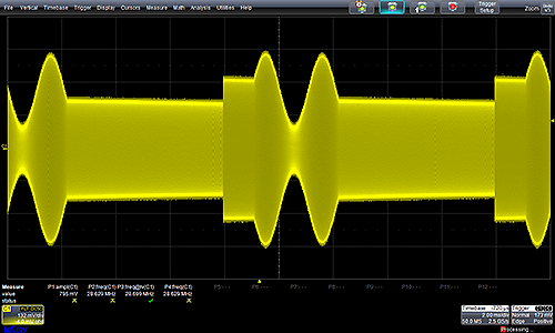

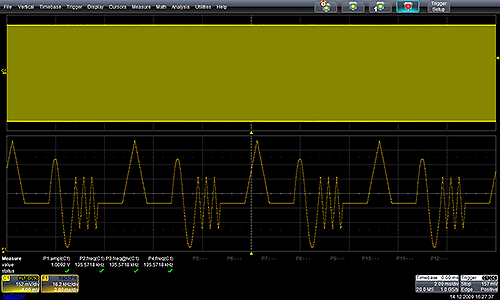

На рисунке 3 представлена осциллограмма частотно-модулированного сигнала (верхний сигнал) и демодулирование этого сигнала при помощи осциллографа LeCroy. Демодулированный сигнал представлен на рисунке 3 в нижней части экрана.
Осциллограмма частотно-модулированного сигнала (верхний сигнал)
Рисунок 3. Осциллограмма частотно-модулированного сигнала (верхний сигнал)
и демодулирование этого сигнала при помощи осциллографа LeCroy (нижний сигнал)

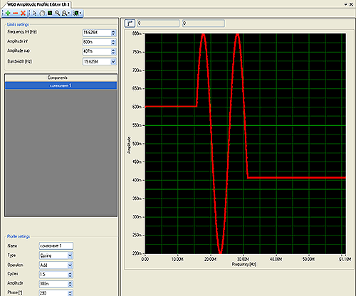

Интересной особенностью режима DDS является функция коррекции АЧХ сигнал. В режиме коррекции АЧХ пользователь имеет возможность уменьшать (!!!) амплитуду в условных пределах от 0 до 1. Пользователь моделирует форму АЧХ исходя из следующих условий:
  1. Определение центральной частоты коррекции АЧХ.
  2. Определение ширины полосы частот, в которой будет производиться коррекция АЧХ.
  3. Определение уровня подавления сигнала до начала полосы коррекции.
  4. Определение уровня подавления сигнала после окончания полосы коррекции.
  5. Определение уровня подавления сигнала в полосе коррекции.
  6. Определение формы коррекции АЧХ.
Форма коррекции АЧХ может состоять из нескольких различных компонент и моделироваться по принципам описанным выше. Так на рисунке 4 приведен пример достаточно простой формы коррекции АЧХ состоящий всего из одной компоненты – 1.5 периода синусоидального сигнала с начальным сдвигом фазы 290 градусов и имеющей следующий параметры:
  1. Центральная частота – 15.625 МГц.
  2. Ширина полосы частот – 15.625 МГц.
  3. Уровень подавления до начала полосы коррекции – 0.6.
  4. Уровень подавления после окончания полосы коррекции – 0.407.
  5. Уровень подавления в полосе коррекции – от 0.2 до 0.8.
Коррекция АЧХ
Рисунок 4. Коррекция АЧХ
Принцип работы коррекции АЧХ достаточно прост – исходный уровень сигнала в заданной частотной точке умножается (делится, складывается или вычитается, в зависимости от выбранного алгоритма) на данные коррекции АЧХ в этой же точке, результат перемножения и является конечным уровнем сигнала, для этой частотной точи. Очевидно, что для одночастотного сигнала имеющего всего одну составляющую частоты при включении коррекции АЧХ уровень выходного сигнала будет просто уменьшен до соответствующего значения. Полностью возможности коррекции АЧХ можно реализовать только для сложного сигнала, имеющего широкий спектр частот.

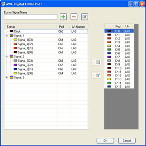

Определение сигнала
Для удобства идентификации тестовых сигналов, их конструирования и визуального анализа первоначально необходимо произвести процедуру определения сигнала, при которой задается число шин в кодовой последовательности, указывается, какие логические каналы из числа 18 доступных будут включены в состав шины, и необходимо задать наименование этих шин. Различные логические каналы могут по несколько раз присутствовать в составе различных шин и число шин, при определении сигнала, может составлять несколько сотен. Такая реализация определения сигнала удобна для последующего процесса конструирования Форм кодовых последовательностей, поскольку в структуре различных Форм отдельно задается наличие или отсутствие тех или иных ранее заданных шин. Для удобства комбинирования сигналов каждый канал имеет свою цветовую маркировку и свое заданное пользователем текстовое обозначение. Аналогичная процедура проводится для канала "В" генератора АКИП-3405.
Пример программного окна определения сигнала
Рисунок 6. Пример программного окна определения сигнала
Особо следует отметить особенности использования тактового генератора. Максимальная частота тактового генератора составляет 125 МГц, но при необходимости формирования низкочастотных кодовых последовательностей, для более оптимального использования памяти генератора, ее можно уменьшить до значения 119.2093 Гц. Выбор частоты тактового генератора производится из ряда частот 125 МГц/2n. При необходимости использования «некратной частоты» для формирования кодовой последовательности, пользователь может использовать внешнюю тактовую частоту. При определении сигнала, все задаваемые шины и все логические каналы одной шлейфа будут иметь одну и ту же таковую частоту.

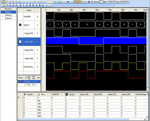

Редактор кодовых последовательностей
Редактор кодовых последовательностей (рис. 7) предназначен для непосредственного конструирования форм кодовых последовательностей. В редакторе для определенных форм сигнала выбираются соответствующие группы логических каналов (шины), выбор производится из списка, который был создан при проведении процедуры определения сигнала. Вне этого списка к выходным сигналам можно добавить только такие стандартные сигналы как: запись в ПЗУ, сигнал синхронизации и сигнал тактовой частоты. Прежде всего, в редакторе необходимо создать Форму сигнала, задать ее имя и определить длину кодовой последовательности. Длину кодовой последовательности можно задать в битах или единицах интервала времени. Одна Форма – это и есть один сегмент кодовой последовательности. Чем меньше длина Формы сигнала, тем больше сегментов можно создать в редакторе. Редактор кодовых последовательностей позволяет создавать сигналы в следующих режимах:
  1. Заполнение шины логическими нулями.
  2. Заполнение шины логическими единицами.
  3. Установить в канале высокоомное состояние (безразличное состояние как к выдаче сигнала, так и к приему сигналов, и обеспечивающее возможность физического объединения с другими сигналами).
  4. Установить на шине статическое кодовое слово (постоянное на все время кодовой последовательности) в двоичном, десятичном или шестнадцатеричном кодах.
  5. Установить на шине тактовый сигнал, кратный исходному тактовому сигналу.
  6. Заполнить шину сигналами счетчика, при котором счет начинается в сторону увеличения значений, начиная с предварительно заданного числа.
  7. Инвертирование ранее присутствующих на шине сигналов.
  8. Заполнение шины случайной комбинацией чисел (вся последовательность, каждый заданный интервал времен или каждый заданный бит).
Кроме этого, редактор кодовых последовательностей позволяет импортировать данные из файлов с расширением «.csv» и из этих файлов создавать Формы кодовых последовательностей. Также возможен обратный процесс, редактор позволяет созданные Формы сигналов сохранять в виде файлов с расширением «.csv».
Рисунок 7. Редактор кодовых последовательностей
Для удобства просмотра полученных Форм сигнала, кодовые последовательности представлены как в виде глазковых диаграмм, так и в виде развернутых параллельных шин. Встроенная поисковая машина позволяет искать в последовательности участки с заданной комбинацией, маркировать необходимые участки сигнала и производить масштабирование сигнала.
В нижней части редактора расположено окно просмотра, представляющее собой полную таблицу сигнала, имеющего временные маркеры, совпадающие с сигналом тактовой частоты, и заполнение сигнала в виде нулей и единиц. При необходимости сигнал может быть скорректирован прямо в таблице, замена логического состояния любого логического канала на единичном интервале времени производится путем изменения логического нуля на единицу и наоборот.

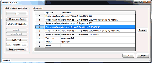

Таблица формирование последовательности воспроизведения
Рисунок 8. Таблица формирование последовательности воспроизведения
Таблица содержит до 1024 строк с шагами команд.
  1. "Бездействие" - используется для формирования времени ожидания, в течение которого на выходе генератора будет присутствовать последнее кодовое слово.
  2. "Повторение формы сигнала" - используется для создания локального однократного цикла повторения Формы сигнала. Этот оператор позволяет формировать линейную последовательность (NO LOOP), при которой Форма сигнала повторяется заданное число раз, и генератор переходит к выполнению команды в следующей строке таблицы. Число повторений находится в пределах от 0 до 65535. Или же этот оператор позволяет организовать циклическое повторение нескольких строк таблицы, ограниченных операторами Loop Begin и Loop End. Максимальное число циклов в этом случае - 8191. Между метками "Loop Begin" и "Loop End" могут находиться строки, в которых организованы собственные алгоритмы воспроизведения Форм сигналов или имеются свои циклические воспроизведения Форм сигналов.
  3. "Синхронное повторение формы сигнала" - отличие от предыдущего режима заключается в том, что теперь имеется возможность задать время задержки между фронтом сигнала тактовой частоты и фронтом Формы сигнала.
  4. "Переход к" - задает номер строки безусловного перехода в таблице формирования кодовой последовательности. Точка безусловного перехода может быть указана как на последующие шаги, так и на предыдущие шаги. При указании точки перехода на предыдущие шаги (возврат назад) генератор будет формировать кодовую последовательность бесконечно до момента принудительной остановки генератора.
  5. "Переход к, если" - задает номер строки условного перехода в таблице формирования кодовой последовательности по условию кодового слова. Кодовое слово анализируется на логических входах генератора, которой в этот момент времени находится в режиме оцифровщика. Точка условного перехода может быть указана как на последующие шаги, так и на предыдущие шаги.
  6. "Загрузка маски" - задает кодовое слово на выходах генератора при выполнении этого оператора.
  7. "Ожидание события" - при выполнении этого оператора генератор находится в режиме ожидания, пока на входах генератора, который переключается в режим оцифровщика, не будет обнаружена заданная кодовая последовательность. При обнаружении заданной кодовой последовательности, генератор перейдет к выполнению следующего шага в таблице формирования кодовой последовательности.
  8. "Сброс события синхронизации" - сброс события, вызвавшего запуск генератора.
Так на рисунке 8 приведен пример формирования следующей кодовой последовательности:
0 шаг - Форма 1 повторяется 500 раз
1 шаг - Форма 3 повторяется 1 раз
2 шаг - Форма 2 повторяется 700 раз
3 шаг - последовательность шагов 1 и 2 повторяется 7 раз
4 и 5 шаг - Форма 2 повторяется 400 раз
6 шаг - ожидание на входе числа"D" (двоичный код 1011)
7 шаг - возврат к повторению шага 0
Редактор формирователя последовательности воспроизведения имеет хороший отладчик на случай возникновения ошибок пользователя, при организации сложных циклов повторения.

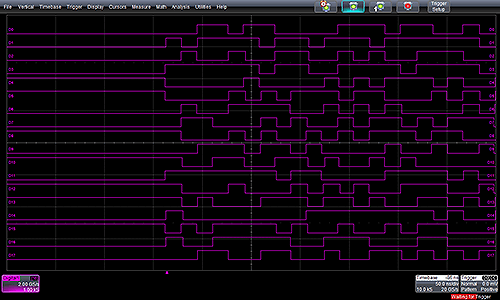

На рисунке 9 приведен пример отображения 18-ти разрядной кодовой последовательности.
Пример кодовой последовательности
Рисунок 9. Пример кодовой последовательности
