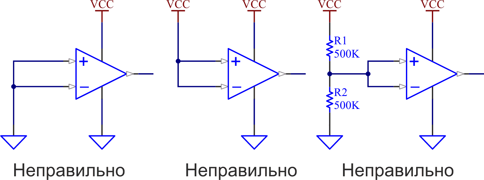

Привычка подключать входы к источнику питания или земле создавала у некоторых инженеров ощущение, что этот способ подойдет и для борьбы с неиспользуемыми входами операционного усилителя (Рисунок 1). Это серьезная ошибка. Соединение обоих входов операционного усилителя просто означает, что выход будет принудительно жестко смещен напряжением смещения к положительной или отрицательной шине питания. Полярность напряжения смещения будет определяться конкретным компонентом, независимо от того, к какой шине привязаны входы.
Неправильно, неправильно, и еще раз неправильно. Никогда нельзя соединять неиспользуемые выводы «+» и «-» усилителя вместе. Это гарантированно установит на выходе напряжение одной или другой шины питания; при этом чип будет потреблять большой ток от источника питания.
Рисунок 1. Неправильно, неправильно, и еще раз неправильно. Никогда нельзя соединять
неиспользуемые выводы «+» и «–» усилителя вместе. Это гарантированно
При жестком управлении выходом отсутствует обратная связь, которая «замыкает контур регулирования» и прекращает подачу управляющего тока на выходные транзисторы. Большинство биполярных операционных усилителей имеют схемы ограничения базового тока, которые не позволяют сжечь микросхему. КМОП-усилители также будут потреблять больше тока при жестком смещении выхода, и никогда не стоит допускать насыщения внутренних транзисторов интегральной схемы.

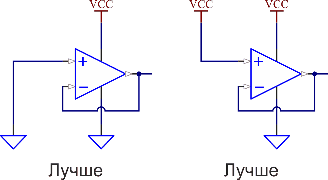

Более хороший, но не дающий гарантии способ обращения с неиспользуемыми входами. Вы должны найти шину, напряжение которой находится в диапазоне допустимых синфазных напряжений. Для компонентов rail-to-rail при подключении к каждой шине надо измерять потребление мощности. Однако в случае усилителей с большим напряжением смещения это может вызвать насыщение выхода.
Рисунок 2. Более хороший, но не дающий гарантии способ обращения с неиспользуемыми входами.
Правильнее всего будет подключить усилитель как повторитель напряжения с выводом «–», соединенным с выходом (Рисунок 2). Но вы не всегда можете просто подключить «+» к шине питания – это может создать ту же проблему. Следует убедиться, что положительный вход подключен к напряжению, не превышающему допустимого значения синфазного входного напряжения. И даже этого может быть недостаточно, если вы плохо представляете себе устройство входной секции усилителя.

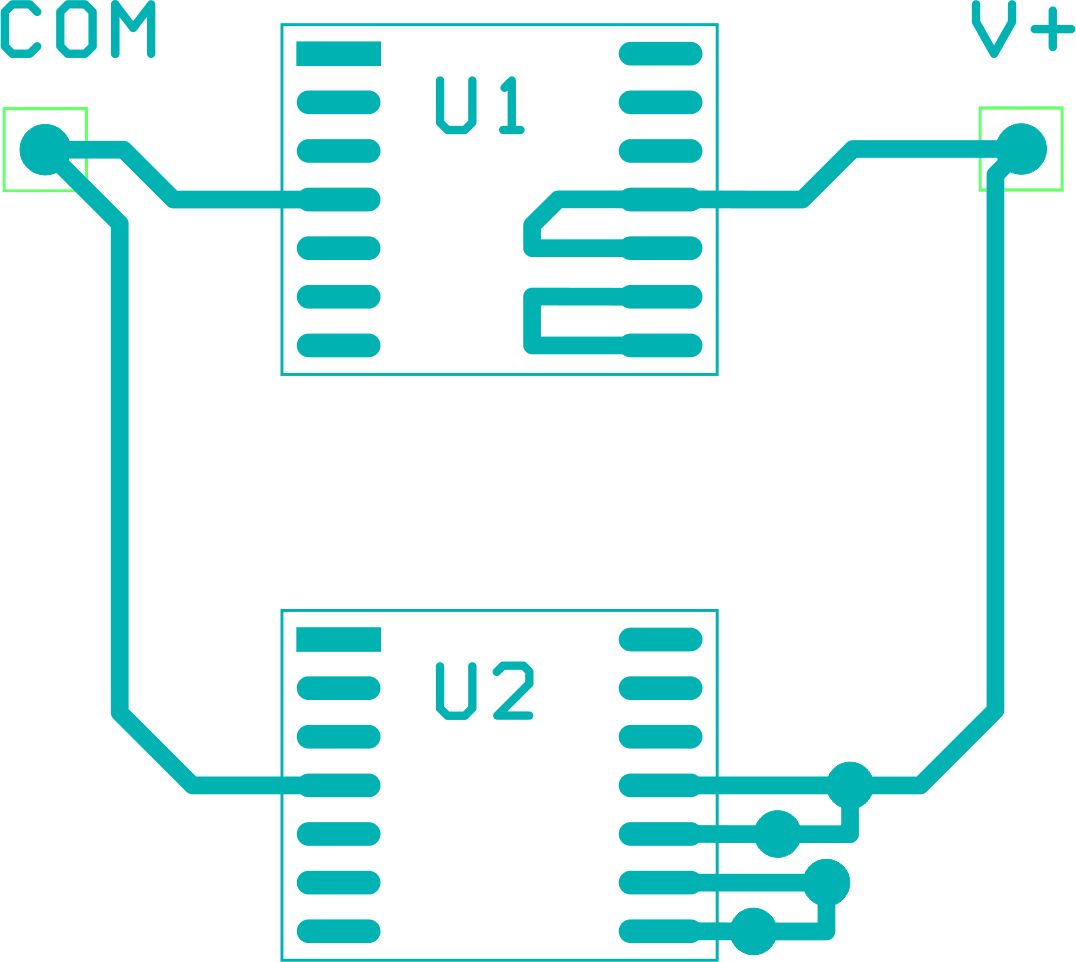

Добавьте контактные площадки и переходные отверстия
Когда дело доходит до неиспользуемых усилителей, всегда обязательно показывайте их на своей схеме. Кроме того, обязательно добавьте несколько контактных площадок или переходных отверстий к входам и выходам, чтобы их можно было подключить к схеме, если вам понадобится какой-либо дополнительный усилитель (Рисунок 4). Вот почему не следует прокладывать проводники повторителя напряжения между минусом и выходом под корпусом микросхемы. Это затруднит перерезание проводника, если вам потребуется задействовать еще один усилитель.
Убедитесь, что на вашей схеме есть контактные площадки или переходные отверстия, которые позволят перерезать проводники и запаять перемычки, чтобы вставить неиспользуемый усилитель в схему. Забраться под U1 будет очень трудно после того, как чип будет припаян. U2 имеет подключенные дорожки, но не под корпусом микросхемы; для пайки перемычек есть контактные площадки или переходные отверстия. Переходные отверстия позволяют резать дорожки с обратной стороны и дают место для установки выводных резисторов, которые вы, возможно, захотите добавить.
Рисунок 4. Убедитесь, что на вашей схеме есть контактные площадки или переходные
