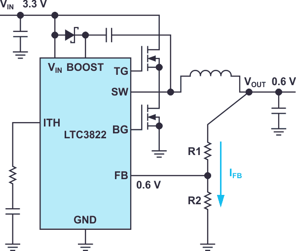

Конструкция внутреннего источника опорного напряжения новых импульсных регуляторов позволяет получать более низкие выходные напряжения, как, например, LTC3822, напряжение обратной связи которой равно 0.6 В (Рисунок 1). Однако если требуется напряжение питания менее 0.6 В, использовать эту схему без дополнительных изменений нельзя.
DC/DC преобразователь LTC3822 может использоваться для стабилизации низких выходных напряжений вплоть до 0.6 В.
Рисунок 1. DC/DC преобразователь LTC3822 может использоваться для

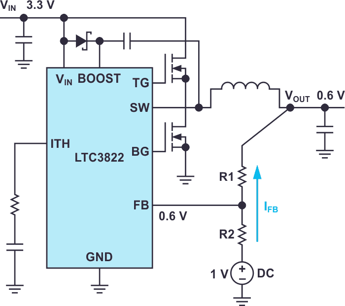

Впрочем, с помощью определенной хитрости можно сделать так, чтобы выходные напряжения импульсного или линейного регулятора были ниже, чем напряжение обратной связи. Этого можно добиться, используя схемы подобные той, что показана на Рисунке 2. Для нее требуется дополнительный источник положительного напряжения, к которому подключается резистивный делитель, задающий выходное напряжение.
Схема на Рисунке 1 изменена так, чтобы ее выходные напряжения могли быть ниже 0.6 В.
Рисунок 2. Схема на Рисунке 1 изменена так, чтобы ее выходные
Это напряжение можно получить от микросхем LDO регуляторов или источников опорного напряжения. При этом образуется резистивный делитель напряжения, в котором ток IFB протекает в направлении, противоположном нормальному, показанному на Рисунке 1. Вместо этого ток течет от внешнего источника опорного напряжения через резистивный делитель к выходному напряжению. Следующая формула показывает взаимосвязь между напряжением обратной связи микросхемы (VFB), желаемым выходным напряжением (VOUT), дополнительным положительным напряжением смещения (VOFFSET) и сопротивлениями резисторов делителя R1 и R2:
Рекомендуемые номиналы резисторов делителя составляют от 100 до 500 кОм для суммы сопротивлений R1 и R2. Это позволяет поддерживать ток смещения достаточно низким с точки зрения энергоэффективности, но достаточно высоким, чтобы предотвратить чрезмерное воздействие помех на чувствительную цепь обратной связи.
Обычно описанная концепция хорошо подходит для получения напряжения более низкого, чем оговоренное в техническом описании минимальное выходное напряжение импульсного или линейного регулятора. Однако необходимо принимать во внимание несколько моментов. Дополнительный источник опорного напряжения должен быть включен до того, как будет запущен DC/DC преобразователь. Если это вспомогательное напряжение равно 0 В или его источник имеет высокое выходное сопротивление, DC/DC преобразователь может выдавать слишком высокое напряжение и повредить цепь нагрузки.
В худшем случае, когда импульсный стабилизатор еще не включен, но вспомогательное напряжение уже подано, ток IFB, идущий через резистивный делитель, будет заряжать выходной конденсатор до напряжений, превышающих установленное значение. Это может произойти при очень высоком импедансе нагрузки. Чтобы избежать такого сценария, возможно, потребуется установить минимальную нагрузку.
Точность источника дополнительного напряжения в резистивном делителе (1 В на Рисунке 2) напрямую определяет точность получаемого напряжения питания. Следовательно, напряжение этого источника должно быть особенно «чистым», с низким уровнем пульсаций.

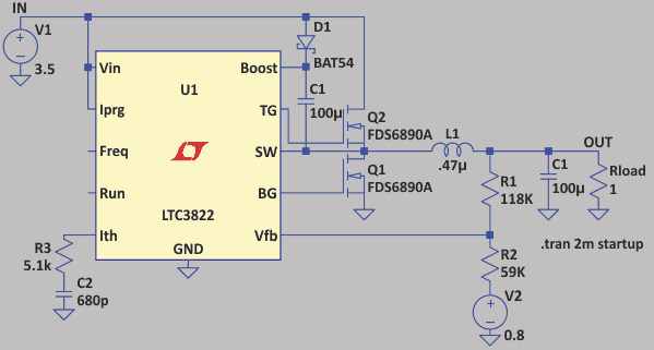

Для оценки работы линейного или импульсного регулятора с выходными напряжениями более низкими, чем предусмотрено производителем микросхемы, может оказаться полезной первоначальная проверка с использованием инструмента моделирования, такого, например, как LTspice компании Analog Devices. На Рисунке 3 показана схема на основе LTC3822 с дополнительным источником напряжения, смещающим токи в цепи обратной связи таким образом, что выходное напряжение становится равным 200 мВ. Согласно техническому описанию, минимальное выходное напряжение, которое способна стабилизировать микросхема LTC3822, равно 0.6 В.
Чтобы убедиться, что схема будет работать с выбранными компонентами (в принципе), для первоначальной проверки можно использовать инструмент моделирования, такой как LTspice компании Analog Devices.
Рисунок 3. Чтобы убедиться, что схема будет работать с выбранными компонентами (в принципе),
В этой схеме дополнительный источник напряжения V2 может быть реализован на основе LDO стабилизатора или источника опорного напряжения. С помощью описанной здесь «хитрости» и тщательного тестирования схемы можно получить даже более низкие выходные напряжения.
