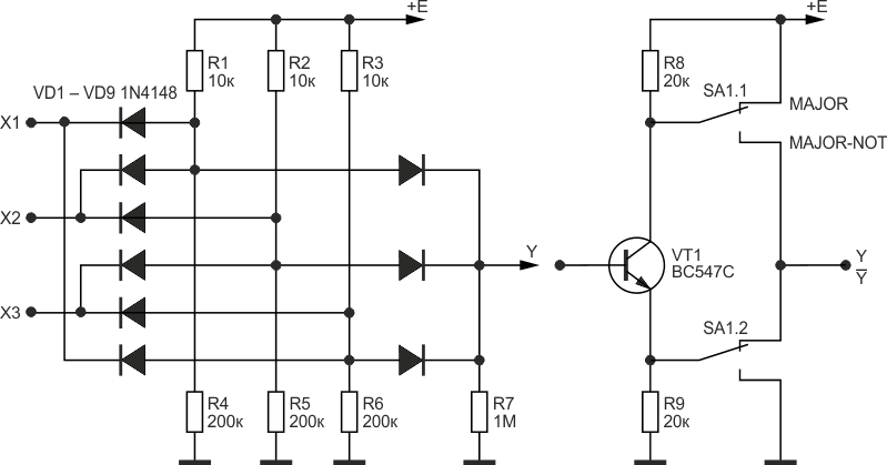

Электрическая схема диодно-транзисторного трехвходового логического элемента «Мажоритарность» («MAJOR») и «Мажоритарность-НЕ» («MAJOR-NOT»).
Рисунок 1. Электрическая схема диодно-транзисторного трехвходового логического элемента
Мажоритарные логические элементы входят в состав промышленно выпускаемых микросхем. Так, например, КМОП-микросхема К561ЛП13 содержит три трехвходовых мажоритарных элемента, эквивалентная схема которых достаточно сложна.
Простые варианты трехвходовых мажоритарных логических элементов «Мажоритарность» и «Мажоритарность-НЕ» можно выполнить на основе дискретных элементов. На Рисунке 1 представлена схема диодно-транзисторного трехвходового логического элемента, выполняющего функции «Мажоритарность» («MAJOR») и «Мажоритарность-НЕ» («MAJOR-NOT»).

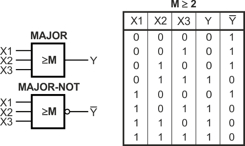

При подаче на входы Х1–Х3 сигналов уровня «лог. 1» и/или «лог. 0» на выходе логического элемента в зависимости от положения условного переключателя SA1 можно получить сигналы, отвечающие таблице истинности, приведенной на Рисунке 2. Предполагается, что уровню «лог. 0» соответствует подключение входа логического элемента к общей шине.
Из анализа работы логического элемента, Рисунок 1, следует, что уровень его выходного сигнала переменится в случае, когда на два или более входа логического элемента будут поданы сигналы уровня «лог. 1».
Условные обозначения логических элементов «Мажоритарность» («MAJOR») и «Мажоритарность-НЕ» («MAJOR-NOT») и их таблица истинности.
Рисунок 2. Условные обозначения логических элементов «Мажоритарность»
истинности.

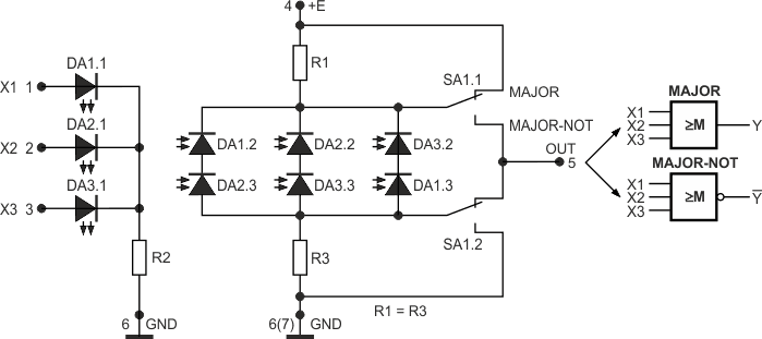

Более простой вариант трехвходового логического элемента «Мажоритарность» («MAJOR») и «Мажоритарность-НЕ» («MAJOR-NOT») можно получить с использованием оптоэлектронных элементов.
Электрическая схема оптоэлектронного трехвходового логического элемента, выполняющего функции «Мажоритарность» («MAJOR») и «Мажоритарность-НЕ» («MAJOR-NOT»).
Рисунок 3. Электрическая схема оптоэлектронного трехвходового логического элемента,
(«MAJOR-NOT»).
Устройство, Рисунок 3, выполнено с использованием трех оптопар, каждая из которых имеет светодиод и два фотодиода. При отсутствии входных сигналов все фотодиоды находятся в токонепроводящем состоянии. При подаче на один из входов сигнала уровня «лог. 1» фотодиоды, соответствующие этому входу, переходят в токопроводящее состояние, однако этого недостаточно для того, чтобы на выходе логического элемента сменился выходной уровень. Для того чтобы выходной уровень логического элемента переключился, необходимо подать сигнал уровня «лог. 1» не менее чем на два его входа, Рисунки 1 и 2.
Для защиты светодиодов оптопар от их возможного повреждения обратным напряжением в случае, когда на один из входов подана «лог. 1», а на другой – «лог. 0», для светодиодов каждого из входов рекомендуется использовать отдельный, а не общий гасящий резистор.
