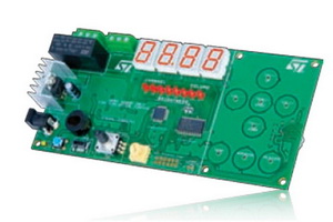

Сенсорные клавиши (клавиатуры) по функциональному назначению аналогичны механическим. Однако они не имеют механических подвижных частей. Сенсорная клавиша представляет собой металлическую площадку на печатной плате, покрытую специальным защитным слоем. При касании около площадки ее емкость изменяется (увеличивается), что фиксируется контроллером. Механическое замыкание каких-либо контактов в таких датчиках отсутствует. На рис. 1 представлена демонстрационная плата STEVAL-ICB001V1 на базе микросхемы STMPE1208. Большинство контроллеров сенсорных клавиш поддерживает, непосредственно, кнопки (button), линейные и круговые полосы прокрутки (slider и wheel, соответственно).
Рис. 1. Отладочная плата сенсорной клавиатуры STEVAL-ICB001V1

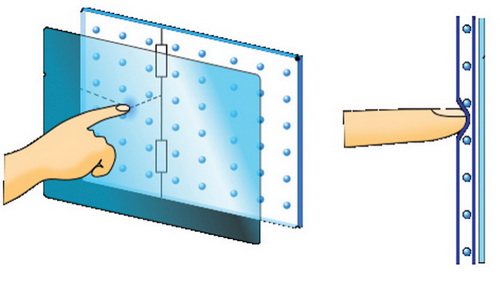

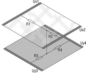

Четырехпроводный резистивный сенсорный экран состоит из стеклянной панели и гибкой пластиковой мембраны (см. рисунок 2).
Рис. 2. Принцип действия четырехпроводного резистивного сенсорного экрана
И на панель, и на мембрану нанесено резистивное покрытие. Пространство между стеклом и мембраной заполнено микроизоляторами, которые равномерно распределены по активной области экрана и надежно изолируют проводящие поверхности. Когда на экран нажимают, панель и мембрана на небольшой окрестности замыкаются, и контроллер с помощью аналогово-цифрового преобразователя регистрирует изменение сопротивления и преобразует его в координаты прикосновения (X и Y). В общих чертах алгоритм считывания таков:
- На верхний электрод подается напряжение питания, а нижний заземляется. Левый и правый электроды соединяются, и на них проверяется напряжение. Это напряжение соответствует Y-координате экрана.
 - Аналогично на левый и правый электрод подаются питание и «земля», с верхнего и нижнего электродов считывается X-координата.

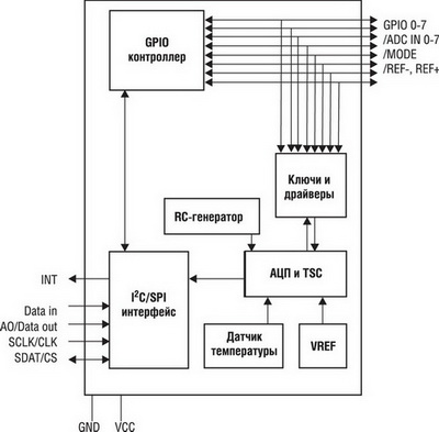

Рассмотрим подробнее контроллеры сенсорных экранов компании ST Microelectronics. Линейка этих устройств включает две микросхемы: STMPE610 и STMPE811. На рисунке 4 представлена структурная схема STMPE811 (отличия от STMPE610 незначительны и будут рассмотрены ниже).
Рис. 4. Структурная схема контроллера сенсорного экрана STMPE811
Основные свойства:
- Напряжение питания от 1.8 до 3.3 В.
 - Количество линий ввода-вывода – 8 (для STMPE610 – 6).
 - Интерфейс связи с хост-контроллером I2C или SPI.
 - Выход прерывания при обнаружении касания.
 - 8-канальный 12-разрядный АЦП (для STMPE610 – 6-канальный).
 - Буфер на 128 отсчетов по 32 бита каждый.
 - Корпус QFN16 размером 3×3мм.
Линии ввода-вывода используются для подачи напряжения на электроды X+, X-, У+, Y- и считывания напряжения с мембраны. Управление контроллером осуществляется посредством программно-доступных регистров (около 50 адресов), формат которых приведен в материалах компании ST Microelectronics [1] и [2].

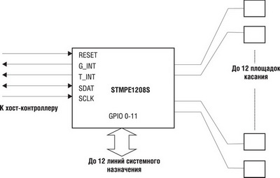

Для связи с контроллером используется интерфейс I2C (включая две линии прерывания - от касания клавиш TK1...TK11 и от изменения линий системного назначения GPIO1...GPIO11). Типичное использование линий GPIO1...GPIO11 – светодиодная подсветка клавиш TK1...TK11.
Рис. 5. Схема включения контроллера сенсорной клавиатуры STMPE1208S
Для ознакомления с работой контроллера STMPE1208S компания ST Microelectronics предлагает три типа отладочных плат:
- Плату STEVAL-ICB001V1, представленную на рисунке 1.

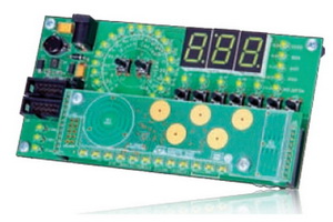

 - Сборку плат STEVAL-IHI001V1 и STEVAL-IHI002V1, представленные на рисунке 6.

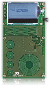

 - Плату STEVAL-ICB003V1, представленную на рисунке 7.
Рис. 6. Отладочные платы STEVAL-IHI001V1 и STEVAL-IHI002V1
Рис. 7. Отладочная плата STEVAL-ICB003V1
