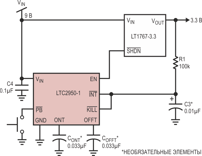

Типовое приложение с одним внешним компонентом.
Рисунок 1. Типовое приложение с одним внешним компонентом.

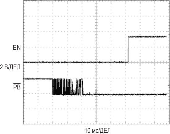

Схема на Рисунке 1 обеспечивает ручное управление входом разрешения DC/DC преобразователя. Чтобы включить преобразователь, LTC2950 сначала устраняет дребезг на входе кнопки, а затем выключает MOSFET на выходе разрешения EN. Время отслеживания дребезга по умолчанию равно 32 мс, и может быть увеличено с помощью дополнительного конденсатора, подключенного к выводу ONT. Это позволяет разработчику портативного устройства подобрать время, в течение которого пользователь должен удерживать кнопку перед включением питания. Осциллограммы на Рисунке 2 иллюстрируют работу микросхемы при помехах на входе PB.
Временные диаграммы подавления дребезга при включении.
Рисунок 2. Временные диаграммы подавления дребезга при включении.

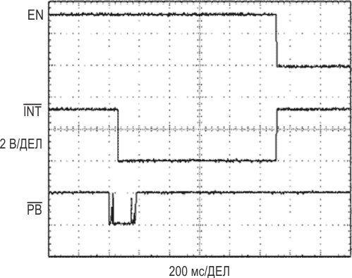

Для выключения портативного устройства LTC2950 сначала устраняет дребезг на входе кнопки, а затем активирует выход прерывания INT (см. Рисунок 3). Время отслеживания дребезга по умолчанию равно 32 мс, и может быть увеличено с помощью дополнительного конденсатора, подключенного к выводу OFFT.
Временные диаграммы подавления дребезга при выключении.
Рисунок 3. Временные диаграммы подавления дребезга при
выключении.
Затем LTC2950 на 1024 мс запускает внутренний таймер гашения, который позволяет микропроцессору выполнять служебные операции, необходимые для завершения работы. По окончании работы таймера микросхема снимает питание с портативного устройства, отключая DC/DC преобразователь. LTC2951 имеет расширяемый таймер отключения питания (дополнительный внешний конденсатор KILLT), который дает микропроцессору больше времени на выполнение служебных задач. Обратите внимание, что LTC2950/LTC2951 устраняют дребезг как при нажатии, так и при отпускании кнопки.

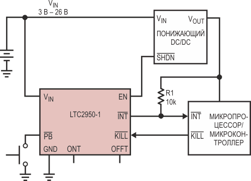

LTC2950 легко адаптируется для приложений, в которых микропроцессоры или микроконтроллеры не используются. Для этого нужно просто подключить выводы INT и KILL к выходу DC/DC преобразователя (Рисунок 4). Когда пользователь нажимает кнопку, чтобы выключить питание системы, выход прерывания устанавливает низкий уровень на входе KILL, и затем выход EN отключает преобразователь.
Использование LTC2950 без микропроцессора.
Рисунок 4. Использование LTC2950 без микропроцессора.
