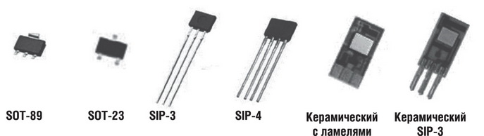

Датчики доступны в корпусах трех типов, в т.ч. SOT-23, SOT-89 (для поверхностного монтажа) и SIP (для сквозного монтажа), который также можно назвать плоской версией популярного корпуса TO-92 (см. рисунок 1).
Корпуса датчиков Холла компании Honeywell
Рис. 1. Корпуса датчиков Холла компании Honeywell

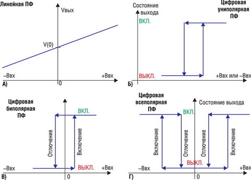

В зависимости от вида передаточной функции (ПФ) датчики разделяются на линейные и цифровые (см. рисунок 2). Как видно из рисунка, цифровые датчики работают как управляемые магнитным полем коммутаторы, которые активизируют свой выход при одном его уровне и отключают при другом. Отсюда происходит их альтернативное наименование - магнитоуправляемые коммутаторы. В зависимости от знака пороговых уровней, цифровые ПФ разделяются на униполярную, биполярную и всеполярную. Униполярные датчики реагируют на магнитное поле определенного знака (положительное или отрицательное), поэтому в конечном применении они требуют определенной ориентации полюсов магнита.
Передаточные функции датчиков Холла
Рис. 2. Передаточные функции датчиков Холла
Данная особенность вызывает некоторые неудобства при сборке или установке датчиков, и в связи с этим были разработаны всеполярные датчики, которые равным образом реагируют на приближение северного и южного полюсов магнита, и поэтому некритичны к их ориентации. Необходимо отметить, что представленные на рисунке 2 цифровые ПФ для простоты восприятия имеют идеализированный вид. Фактические пороги включения и отключения могут варьироваться в зависимости от температуры, а также от одного датчика к другому. Эту особенность важно учитывать при выборе биполярных датчиков. Идеальный биполярный датчик, как показано на рисунке 2, реагирует на смену знака магнитного поля, активизируясь при положительном знаке и отключаясь при отрицательном. Однако в реальности, ввиду возможного разброса порогов включения/отключения в достаточно широких пределах, вероятно смещение ПФ вдоль оси абсцисс. Проще говоря, среди приобретенных биполярных датчиков некоторое количество на практике может оказаться униполярными, причем реагирующими либо на положительное магнитное поле, либо на отрицательное. Однако в ассортименте Honeywell есть датчики и с гарантированной биполярностью передаточной функции. В таблице 1 передаточные функции таких датчиков отмечены как «истинная биполярная». Кроме того, в таблице отмечена часть истинных биполярных датчиков, для которых гарантируется симметричность ПФ относительно оси ординат.

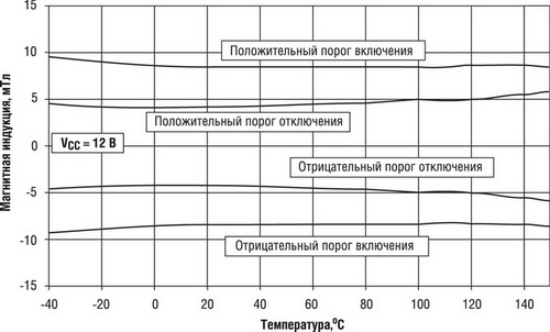

Новые датчики также доступны в традиционном корпусном исполнении SIP, что дает возможность модернизации выпускаемой продукции путем прямой замены на более совершенный аналог с множеством конкурентных преимуществ. Помимо всеполярной ПФ, возможности низковольтного питания, улучшенной экономичности и более высокой чувствительности, к числу таких преимуществ также относится улучшенная температурная стабильность, которая проявляется в несущественной зависимости порогов срабатывания и их симметричности от температуры в пределах широкого диапазона (-40...125/150 °С). Убедиться в этом можно на примере графиков зависимости порогов срабатывания от температуры датчиков SS451A и SS351AT, представленных на рисунке 3.
Графики зависимости порогов срабатывания от температуры датчиков SS451A и SS351AT
Рис. 3. Графики зависимости порогов срабатывания от температуры датчиков SS451A и SS351AT

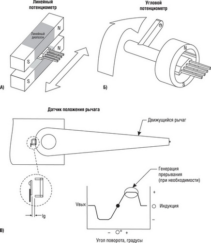

Некоторые примеры использования линейных датчиков демонстрирует рисунок 5.
Примеры областей применения линейных датчиков Холла
Рис. 5. Примеры областей применения линейных датчиков Холла
На рисунках 5а и 5б представлены более износостойкие альтернативы линейного и углового потенциометров. Приведенные конструкции могут служить основой для построения различного рода задатчиков и органов управления. Такие устройства широко используются в устройствах промышленной автоматики. Пример построения линейного датчика положения демонстрирует рисунок 5в. Здесь решается задача контроля углового положения рычага. Закрепленная на нем магнитная система обеспечивает изменение выходного напряжения как функции угла поворота в соответствии с приведенным графиком. Выходное напряжение датчика может быть подано на вход АЦП для ввода в систему информации об угловом положении, а также, опционально - на вход компаратора напряжения для детектирования концевого положения рычага с последующей генерацией прерывания. Как уже упоминалось, обширной областью применения линейных датчиков Холла является контроль тока.
