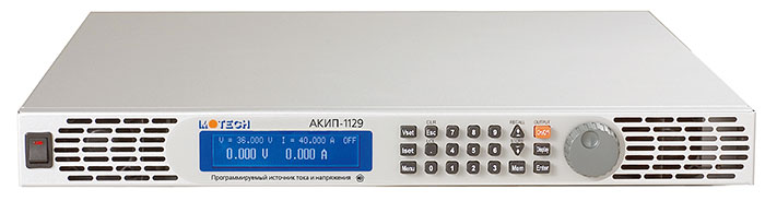

Представляем линейку импульсных источников питания АКИП™ с превосходными техническими характеристиками и функциональностью. Главная особенность большая выходная мощность (до 1440 Вт) в сочетании с предельной компактностью корпуса выполненого в стоечном 19" форм-факторе высотой 1U (всего 4.5 см).
Внешний вид АКИП-1129

Удобное управление
Интерфейс управления на передней панели позволяет быстро и легко выполнять регулировки выходных параметров источника АКИП-1126 , АКИП-1127, АКИП-1128, АКИП-1129 при помощи цифровых клавиш «0…9» с десятичной точкой, цифрового регулятора и функциональных кнопок. Цифровые клавиши наиболее удобны для быстрого ввода нового значения параметра, а роторный регулятор обеспечивает прецизионную регулировку напряжения (вверх/вниз) при включенной на выход нагрузке.

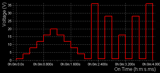

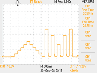

Источники имеют режим программирования (Program Mode function) с возможностью формирования до 10 программ (макс. 150 шагов) для создания необходимых профилей тестирования в различных приложениях без необходимости подключения к ПК и задействования возможностей ПО (предварительное написание программы с помощью SCPI команд ДУ).
График профиля тестирования формируемый пользовательским приложением
Результирующая осциллограмма снятая на выходе цифровым осциллографом

Монохромный графический ЖК-дисплей высокого разрешения для удобного считывания экранной информации с отображением необходимых данных (функциональные состояния, значения выходных параметров).

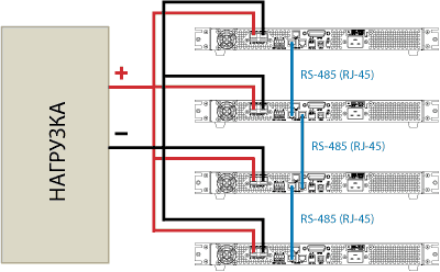

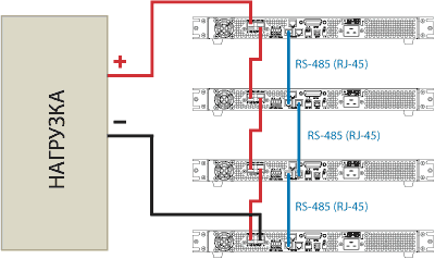

Последовательное / параллельное соединение источников
Благодаря наличию режима «Ведущий/Ведомый» (Master/Slave) в источниках питания АКИП-1126 , АКИП-1127, АКИП-1128, АКИП-1129 с помощью интерфейса RS-485 и штатного соединительного кабеля, доступно как параллельное (для увеличения значения выходного напряжения), так и последовательное соединение (для получения максимального выходного тока) источников в тех случаях и приложениях, когда диапазона выходных параметров недостаточно для питания нагрузки.
При этом все управление схемой соединения нескольких ИП и необходимые регулировки производится с панели только одного источника, определенного созданной системе, как «Ведущий».
Схема параллельного соединения 4-х источников
Схема последовательного соединения 4-х источников

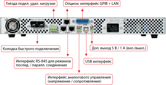

Источники АКИП-1126, АКИП-1127, АКИП-1128, АКИП-1129 с коммутационных колодок и гнезд на задней панели обеспечивают как управление по интерфейсу USB, так и аналоговое программирование в стандартной комплектации, опционально предлагается объединенный интерфейс LAN/GPIB («2 в 1»). При этом по интерфейсу LAN (ЛВС) обеспечивается дистанционное управление источником и мониторинг через стандартный браузер, например Microsoft Internet Explorer.
Задняя панель источников питания АКИП-112x
Через специальный аналоговый вход на задней панели выходные напряжение и ток могут программироваться для регулировки от 0 до максимального значения (т.е. во всем диапазоне) как сигналом напряжения 0…10 В, так и изменением сопротивления 0…5 кОм. Кроме того, поставщик разработал и включил в состав прибора специальный быстросъемный соединитель (Rapid Plug Connector), который делает процедуру подсоединения кабеля к нагрузке (объекту тестирования) оперативной и предельно удобной.
Отдельный выход 5 В / 1 A на задней панели позволяет организовать электропитание различных измерительных площадок или тестовых принадлежностей без задействования других дополнительных источников, экономя тем самым полезное место на рабочем столе.
