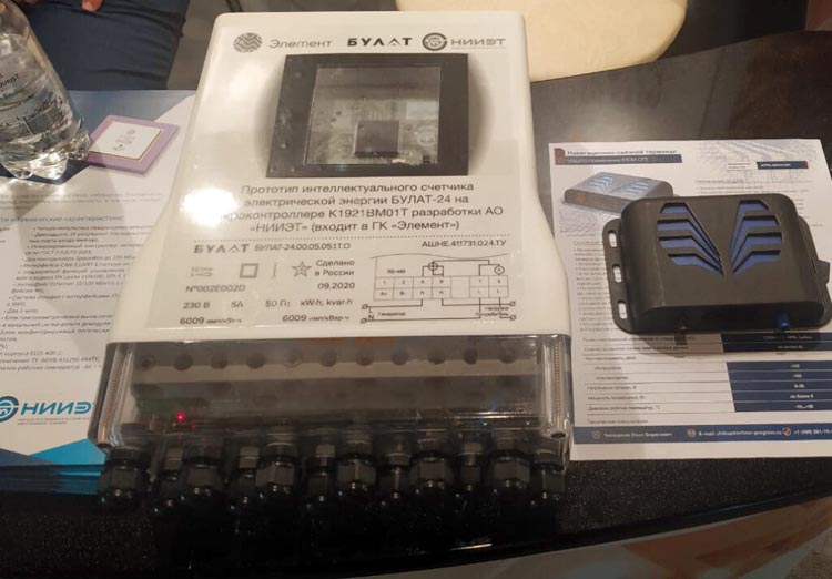

Алексей Смирнов, ведущий инженер-конструктор АО «НИИЭТ»:
«На мой взгляд, отечественные микроконтроллеры можно и нужно сравнивать с иностранными.
Такое сравнение покажет, что несмотря на все сложности отечественной микроэлектроники, в отдельных направлениях наши микроконтроллеры вполне конкурентоспособны по цене и функциональным возможностям. Если брать направление умных счетчиков, то при потребностях больше 1 миллиона штук в год цена на микроконтроллеры будет еще дополнительно снижаться.
Вообще, применение отечественной ЭКБ позволит снизить зависимость от иностранных комплектующих в построении защищенной системы учета энергоресурсов.  Построение такой системы — задача стратегическая, и любые риски, связанные с использованием иностранной ЭКБ, должны быть минимизированы. При сокращении Гособоронзаказа, переориентация предприятий ВПК на гражданский сектор микроэлектроники позволяет им не только оставаться на плаву, но и увеличивать свои компетенции, сохранять опытные кадры и создавать новые рабочие места в столь высокотехнологичной сфере.
Целесообразность применения отечественных контроллеров в умных счетчиках определяется требованиями стандартов, нормативных документов и, конечно, ценой.  Если возможно создание равных по цене и возможностям приборов на иностранной и отечественной ЭКБ, то выбор в пользу российской электроники является вполне оправданным».
Владимир Смерек, заместитель начальника дизайн-центра проектирования ИМС:
«С 2022 года в российских интеллектуальных приборах учета должны быть российские микроконтроллеры. Это требования нормативных актов, которые уже действуют в нашей стране. Помимо функциональности по измерению параметров потребления электроэнергии они должны обеспечивать требуемый в России уровень защищенности передаваемых и хранимых данных. Поэтому использование иностранных микроконтроллеров в интеллектуальных счетчиках после 2022 года будет неактуальным».
В связи с этим в АО «НИИЭТ» планируется в ближайшее время выпуск специализированного микроконтроллера для систем учета энергии. Также есть планы по разработке и выпуску ультранизкопотребляющего универсального микроконтроллера для различных мобильных применений».
