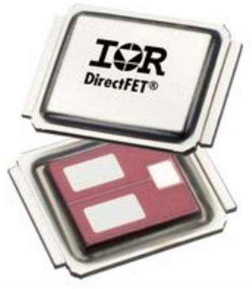

Полевые транзисторы с изолированным затвором, выполненные по технологии DirectFET, компания International Rectifier впервые представила в 2002 году (Рисунок 1), а исполнения для усилителей звуковых часто (УЗЧ) класса D – в 2006 году. Компании International Rectifier (IR), основанной в 1947 году в г. Инглвуде (Калифорния, США), принадлежит первенство в создании ряда полупроводниковых технологий мирового уровня. В январе 2015 года IR была приобретена компанией Infineon Technologies AG (Германия) за 3 млрд долларов, и с тех пор продукция IR, включая приборы DirectFET, входит в общую номенклатуру продуктов немецкой компании.
Первые транзисторы DirectFET компании International Rectifier.
Рисунок 1. Первые транзисторы DirectFET компании
Применение транзисторов DirectFET в импульсных источниках питания, преобразователях напряжения и УЗЧ дает возможность существенно улучшить эксплуатационные характеристики аппаратуры, в которой они применяются, повысить ее эффективность (КПД), а также снизить уровень электромагнитных излучений и паразитные индуктивности выводов приборов. Лучше понять, почему приборы DirectFET имеют такие преимущества, поможет их сравнение с традиционными транзисторами MOSFET в пластиковых и металлических корпусах.

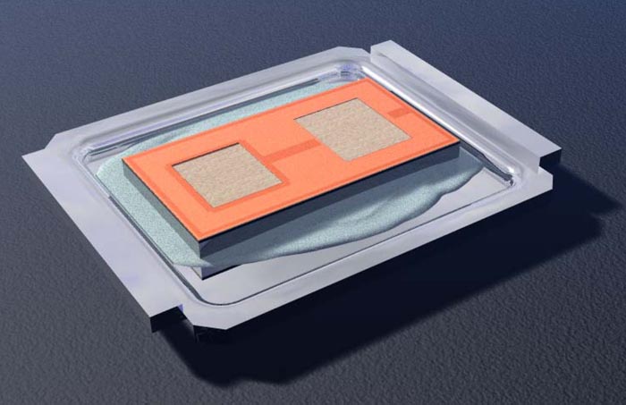

В определенный момент дальнейшие усовершенствования технологии производства транзисторов стали наталкиваться на ограничения, связанные с конструкцией их корпусов. В частности, сопротивление проволочных проводников, соединяющих кристалл с выводами корпуса, стало соизмеримым с RDS(ON), что оказалось препятствием для дальнейшего снижения потерь проводимости открытого канала транзисторов. Кроме того, паразитная индуктивность этих проводников снижала качество переходных процессов при переключении приборов (выбросы и паразитные колебания в моменты переключения).
Внешний вид однокристального транзистора DirectFET.
Рисунок 2. Внешний вид однокристального

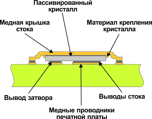

Усовершенствования MOSFET в стандартных корпусах SO-8 или BGA не привели к заметному улучшению их характеристик, и только после появления технологии DirectFET компании IR перечисленные выше проблемы были успешно преодолены. Внешний вид однокристального транзистора DirectFET показан на Рисунке 2, а внутренняя структура прибора приведена на Рисунке 3. В приборах используются специальные кристаллы MOSFET с двусторонним расположением выводов. При этом выводы стока транзисторов приварены к обратной стороне медной крышки корпуса, а выводы истоков и затворов выполнены в виде контактных площадок. Пайка приборов на площадки печатных плат производится в едином технологическом цикле при температуре порядка 260 °С. Демонтаж приборов с помощью обычного паяльника невозможен, необходимо применение специализированных паяльных станций, осуществляющих общий нагрев приборов до необходимой температуры. Это обстоятельство является в определенном смысле недостатком конструкции, как, впрочем, и всех полупроводниковых приборов в корпусах BGA, не имеющих доступа к выводам, что затрудняет ремонт аппаратуры в домашних условиях.
Внутренняя структура однокристального транзистора DirectFET.
Рисунок 3. Внутренняя структура однокристального транзистора DirectFET.

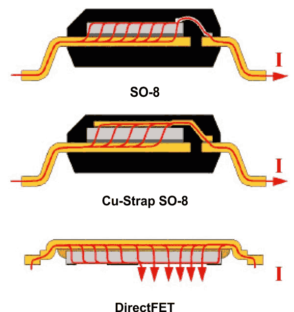

  • Очень низкое сопротивление выводов (порядка 0.1 мОм), в 14 раз меньшее, чем у приборов в корпусах SO-8. На Рисунке 4 показаны приборы в корпусах SO-8, Cu-Strap SO-8, и DirectFET; красными стрелками показаны пути токов через приборы.
Приборы в корпусах SO-8, Cu-Strap SO-8 и DirectFET. Красными стрелками показаны пути токов через приборы.
Рисунок 4. Приборы в корпусах SO-8, Cu-Strap SO-8 и DirectFET. Красными

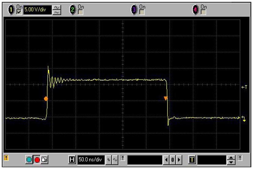

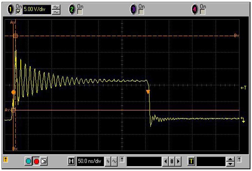

  • Низкая паразитная индуктивность корпуса. Из-за отсутствия проводников между кристаллом и выводами приборы DirectFET имеют самую низкую паразитную индуктивность порядка 5 нГн на частоте 5 МГц – в три раза меньше, чем у приборов в корпусах SO-8, что существенно улучшает качество переходных процессов при переключении транзисторов. На Рисунке 5 приведены характеристики переключения сопоставимых приборов в корпусах DirectFET и SO-8. Как видно из диаграмм, уровень и длительность выбросов при переключении у транзисторов DirectFET значительно меньше.
Характеристики переключения сопоставимых приборов в корпусах DirectFET (а) и SO-8 (б).
Рисунок 5. Характеристики переключения сопоставимых приборов в

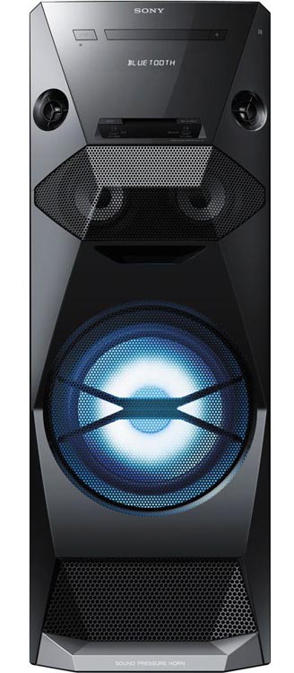

Приборы DirectFET компании International Rectifier нашли применение и в серийной аудиотехнике различных производителей, например, в моноблочных домашних аудиосистемах Sony MHC–V5/V6D/V7D разработки 2014/2015 года (Рисунок 7).
Моноблочная домашняя аудиосистема Sony MHC-V5.
Рисунок 7. Моноблочная домашняя аудиосистема Sony MHC–V5.

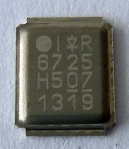

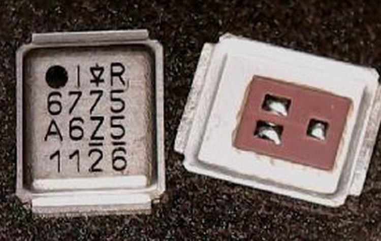

Звуковые тракты рассматриваемых аудиосистем выполнены практически на одинаковой элементной базе по схемам усилителей класса D. В качестве транзисторов звукового тракта использованы IRF6775MTR – ключевые MOSFET фирмы International Rectifier семейства DirectFET (Рисунок 8).
IRF6775MTR - ключевой MOSFET семейства DirectFET.
Рисунок 8. IRF6775MTR – ключевой MOSFET семейства DirectFET.
Транзисторы IRF6775MTR (спецификации 2014 г.) со встроенными обратными диодами в корпусах DirectFET с размерами 6.3 × 5 × 0.65 мм специально разработаны для применения в звуковых усилителях класса D с выходной мощностью до 250 Вт.
Основные особенности и характеристики приборов:
  • Оптимизированные ключевые параметры приборов для применения в усилителях класса D.
  • Малое сопротивление RDS(ON) = 47-56 мОм для обеспечения высокого КПД устройств класса D.
  • Малый заряд затвора QG = 25-36 нКл для снижения искажений (THD) и увеличения КПД усилителей класса D.
  • Малый заряд восстановления обратного сопротивления встроенного диода QRR = 164 нКл для снижения искажений и уровня электромагнитных излучений.
  • Малая паразитная индуктивность корпуса приборов для снижения выбросов и уровня электромагнитных излучений.
  • Достижимая выходная мощность усилителей класса D – 250 Вт/4 Ом в полумостовой конфигурации.
  • Совместимость с технологией поверхностного монтажа.
  • Напряжение сток-исток до 150 В, ток стока до 28 А, мощность рассеяния до 89 Вт.
  • Диапазон рабочих температур кристалла –40 °С … +150 °С, тепловое сопротивление кристалл-корпус 1.4 °С/Вт.

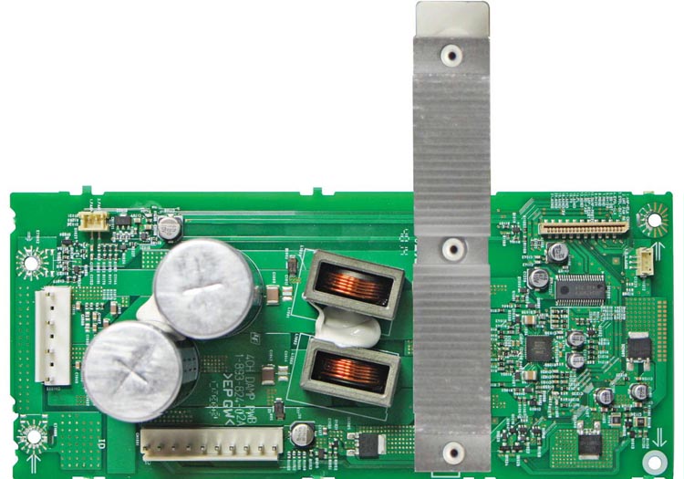

  • Возможность двустороннего отвода тепла от корпуса приборов. Такая возможность реализована, в частности, в рассматриваемых аудиосистемах Sony. На Рисунке 9 показан внешний вид печатной платы двухканального усилителя модели MHC-V7D с радиатором охлаждения относительно небольших размеров. На обратной стороне платы также установлена планка радиатора дополнительного охлаждения.
Печатная плата двухканального усилителя модели MHC-V7D.
Рисунок 9. Печатная плата двухканального усилителя модели MHC-V7D.

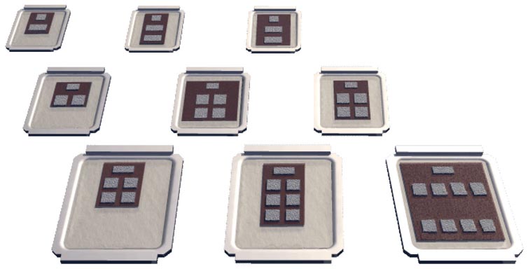

  • Номенклатура транзисторов в корпусах DirectFET весьма широка, в каталогах компании Infineon Technologies фигурируют десятки типов таких приборов, включая транзисторы для усилителей класса D, причем приборы выпускаются в корпусах самых различных типоразмеров и с различным числом выводов электродов транзисторов (Рисунок 10).
Типоразмеры корпусов транзисторов DirectFET.
Рисунок 10. Типоразмеры корпусов транзисторов DirectFET.

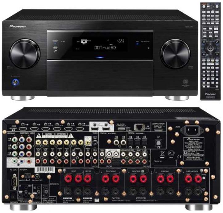

Многие любители высококачественного звука, как и ряд экспертов в этой области, считают усилители класса D не соответствующими требованиям к аппаратуре класса Hi-Fi. В то же время некоторые производители все же используют такие усилители даже в топ моделях. Например, в 9-канальных AV-ресиверах премиум класса Pioneer SC-LX85/75 (для Европы – SC-LX75, Рисунок 11) и SC-57/55 (для Северной Америки) используется технология Direct Energy HD Amplifier (усилитель высокого разрешения с прямой передачей энергии). Основные особенности технологии: высокая частота следования ШИМ-импульсов (до 500 кГц), применение высокоэффективных ключевых транзисторов DirectFET, регулировка интервалов стробирования фронтов импульсов (Dead Time) с целью минимизации гармонических искажений.
AV-ресивер Pioneer SC-LX75.
Рисунок 11. AV-ресивер Pioneer SC-LX75.
Усилители мощности ШИМ-сигналов упомянутых выше AV-ресиверов Pioneer выполнены на основе драйвера затворов IR2011S и DirectFET транзисторов IRF6775 компании International Rectifier. Напряжение питания ±64 В на усилители подается от линейного источника с силовым трансформатором и конденсаторами фильтра 10,000 мкФ × 80 В. Заявленный общий коэффициент гармонических искажений (THD) аппаратов 0.04% при выходной мощности 130 Вт на нагрузке 8 Ом и частоте 1 кГц.
