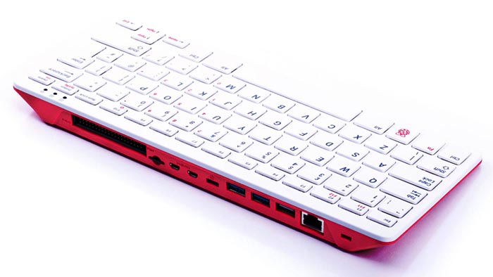

Raspberry Pi 400 – это Raspberry Pi 4, помещенный в клавиатуру (Рисунок 1). Вот, собственно, и все. Больше добавить нечего.
На задней панели Raspberry Pi 400 имеются порты, в том числе 40-контактный разъем, соответствующий функциональности Raspberry Pi 4.
Рисунок 1. На задней панели Raspberry Pi 400 имеются порты, в том числе 40-контактный

На задней стенке клавиатуры находятся два порта USB 2.0 и пара портов USB 3.0. Два порта micro HDMI позволяют устройству управлять двумя дисплеями с разрешением 4Kp60. Я подключал один дисплей 4K, и работал он весьма хорошо. Питание подается от сетевого адаптера через разъем USB Type-C. Длина шнура – это одна из моих незначительных проблем. Может понадобиться удлинитель, как было в моем случае. Разъем Type-C используется только для питания, а не для интерфейса USB.
В слот microSD вставляется карта с операционной системой. В комплект входят карта емкостью 16 ГБ и адаптер для SD-карты. На плате установлено 4 ГБ DRAM. Увеличить объем ОЗУ невозможно, но в качестве дополнительного хранилища можно использовать USB-накопитель.
40-контактный разъем на обратной стороне совместим с ответной частью семейства Raspberry Pi. Для подключения дополнительной периферии обычно требуются кабель и плата адаптера. Потребуется ли это когда-нибудь, зависит от ваших планов в отношении системы. Так получилось, что кабели и разъемы у меня были, поэтому протестировать некоторые платы расширения Raspberry Pi было несложно.
