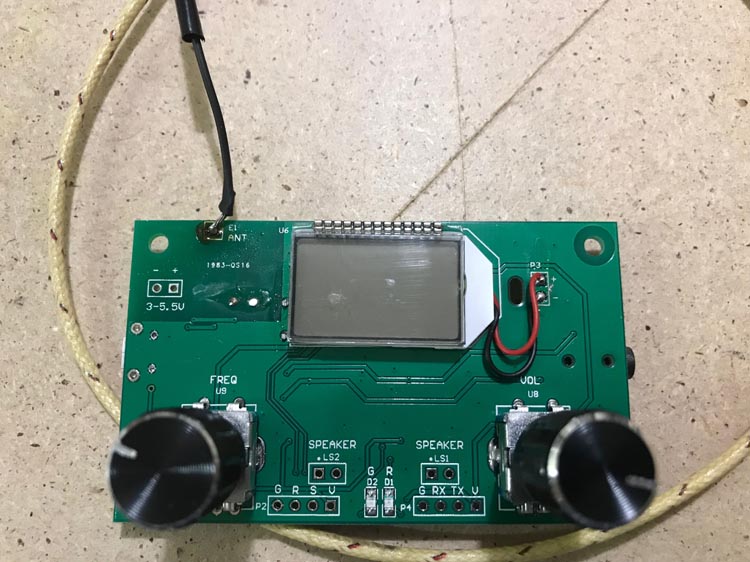

Оптимальным вариантом представляется использование при восстановлении старого приемника внешнего блока FM модуля и подключение его на штатный линейный вход УНЧ. В качестве такого блока использовал FM модуль МР3510 (в принципе подойдут также модули MP3503DAI, MP2898BT, MP1089). Модуль МР3510 выбран, исходя из следующих предпосылок: он начинает работать сразу при подаче питания, запитать его можно черед разъем micro USB от обычного блока питания 5 вольт, снять сигнал можно со стандартного разъема для наушников. Недостатком является отсутствие корпуса модуля и памяти для преднастроенных радиостанций.

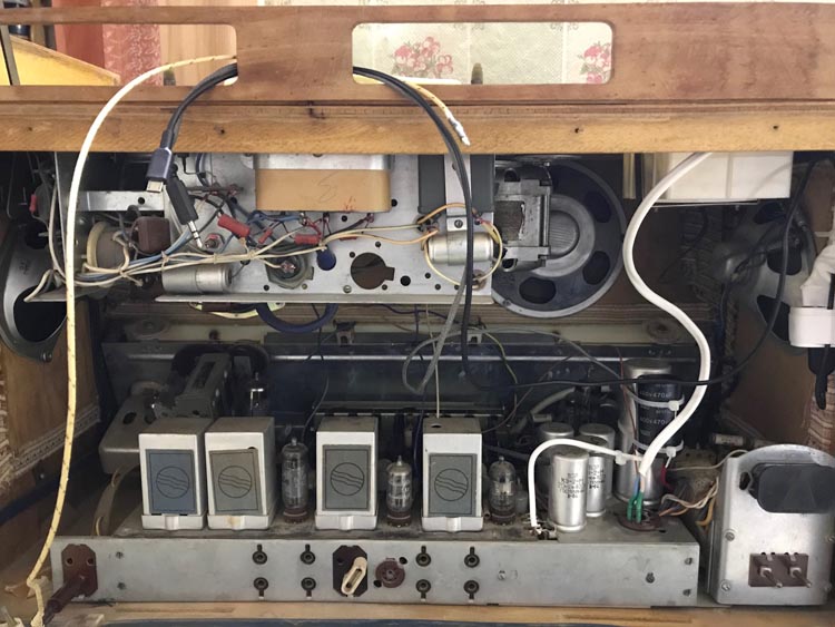

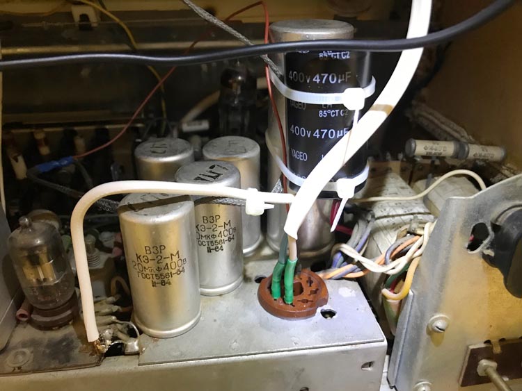

Изначально в ней вышел из строя магнитофон по причине износа пассиков, был неисправен блок настройки на УКВ, отсутствовал один и был неисправен другой динамик их четырех, не действовал оптический индикатор настройки. Все остальное было исправно – радиотракт и УНЧ прекрасно работали. Неисправности были в целом устранены – кроме восстановления магнитофона (остался для мебели) и настройки блока УКВ. Магнитофон не восстанавливался по причине отсутствия магнитофонных записей, а настройка УКВ, как было указано выше, ввиду его практической бесполезности. Контакты были почищены средством Контакт 60 и смазаны. Механизм переключения и механика смазаны силиконовой смазкой. Пыль по возможности предварительно удалена пылесосом. Для уменьшения фона в блок питания магнитолы был установлен дополнительный конденсатор на 470 мкФ.

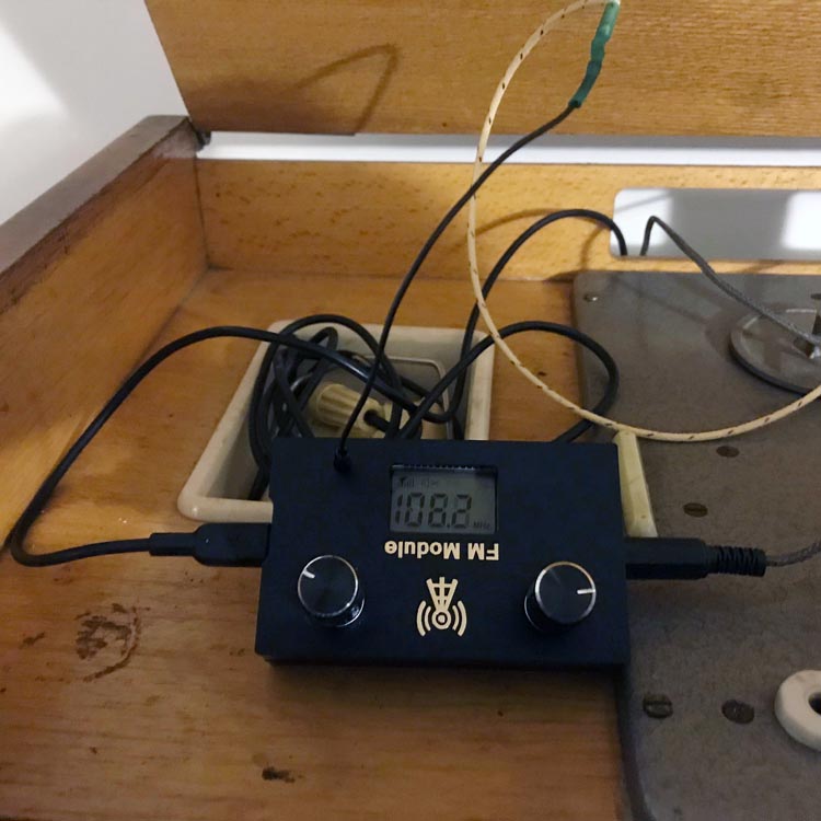

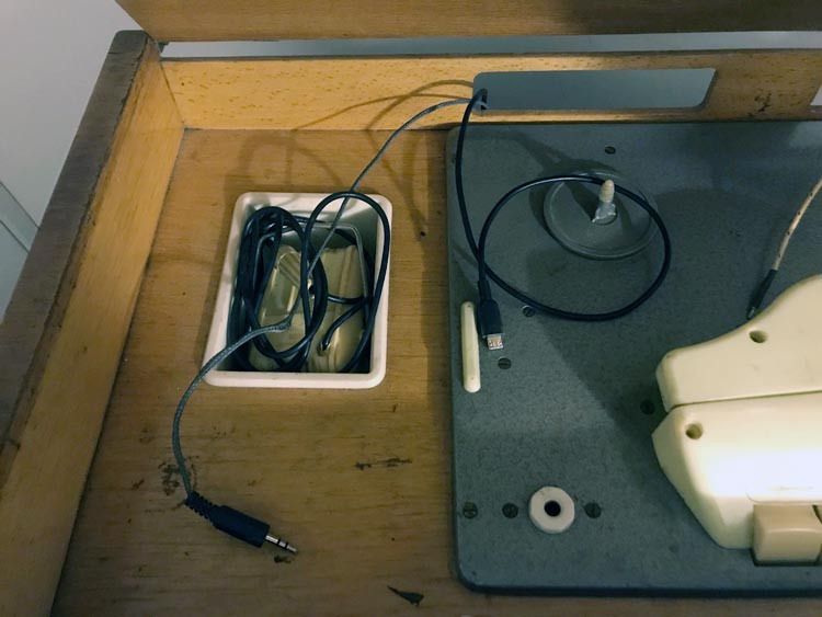

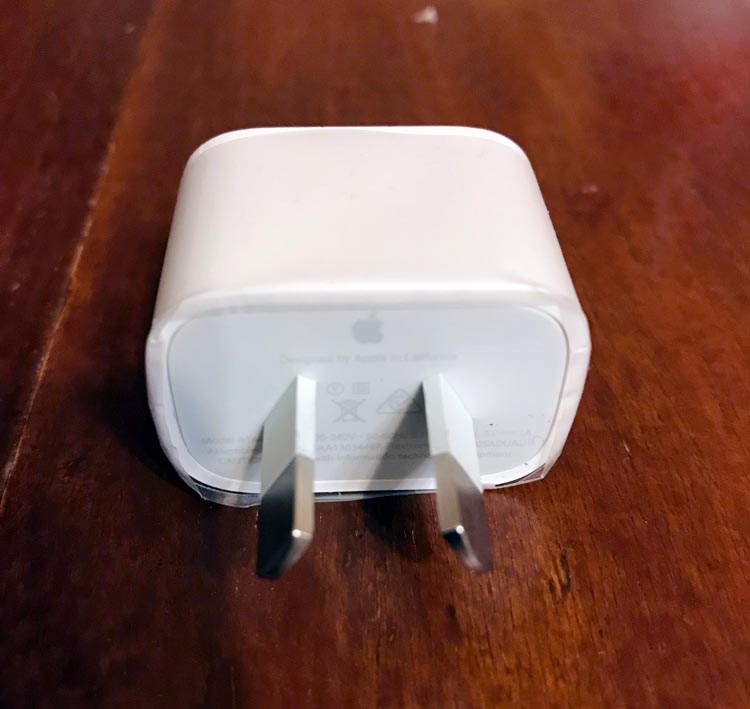

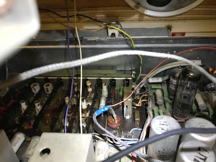

Модуль МР3510 размещен в магнитофонном отсеке и присоединен к плате УНЧ магнитолы кабелем от разъема наушников на колодку сигнала, предназначенную изначально для магнитофонной панели. Таким образом, вмешательства в конструкцию и внешний вид магнитолы не осуществлялось. Модуль МР3510 запитан через разъем micro USB от стандартного блока питания, размещенного в корпусе магнитолы (использован бесхозный блок питания с плоскими сетевыми контактами, в которых просверлены отверстия диаметром 3 мм и привинчены клеммы сетевого провода, идущего, в свою очередь, на колодку питания). Модуль FM предварительно настраивается на желаемую радиостанцию FM и работает как источник сигнала вместо магнитофона. В принципе сигнал с модуля FM можно присоединить на линейный вход УНЧ, но ввиду заедания соответствующей клавиши переключения механизма магнитолы был выбран вариант присоединения вместо магнитофона.
Таким образом, магнитола работает и управляется в обычном режиме, обеспечивая прием на СВ и КВ (на ДВ радиостанций нет, а УКВ не восстанавливался). А при нажатии клавиши Маг переходит на прием ранее настроенной радиостанции FM. Сам модуль FM закрыт верхней крышкой и при необходимости легко отсоединяется.

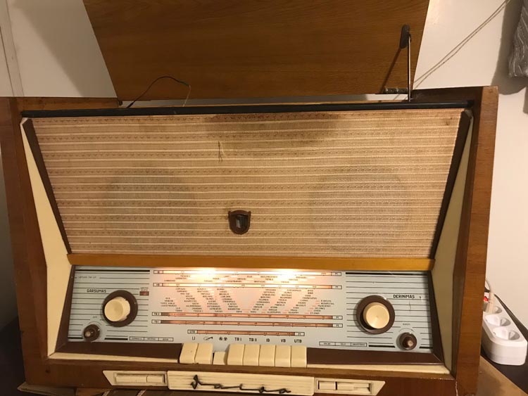

Внешний вид магнитолы.
Реставрация винтажной магнитолы «Вайва» с помощью FM-тюнера MP3510
Вид на плату после установки кабелей питания и сигнала для модуля FM.
Блок питания модуля (размещен справа у динамика рядом с колодкой питания).

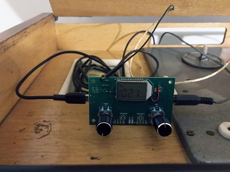

Модуль FM.
Место размещения модуля FM с соединениями.
Модуль FM в верхнем отсеке магнитолы.
На модуль установлена крышка
