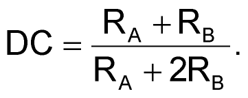

Проектирование автоколебательных схем с использованием стандартного таймера 555 – это простой процесс, когда коэффициенты заполнения составляют 50% или больше. Однако чтобы достичь желаемого результата при малом коэффициенте заполнения, необходимо преодолеть множество подводных камней. Использование только идеальных компонентов упростило бы разработку, но найти такие компоненты сложно. Неидеальность компонентов не позволяет пользоваться простыми стандартными формулами и значительно увеличивает погрешности. В описываемой ниже схеме используется КМОП таймер TLC555. Можно использовать и другие версии популярного таймера 555 при условии учета различий в их заданных параметрах. Для стандартной низкочастотной схемы с коэффициентом заполнения свыше 50% (Рисунок 1) применимы следующие расчетные формулы:
где
tH – длительность импульса,
tL – длительность паузы между импульсами,
DC – коэффициент заполнения.
Классическая схема на таймере 555 может работать только при коэффициентах заполнения, превышающих 50%.
Рисунок 1. Классическая схема на таймере 555 может работать только
Зарядный ток времязадающего конденсатора течет через резисторы RA и RB до тех пор, пока напряжение на конденсаторе не достигнет верхнего порога, равного 0.667VCC. Затем конденсатор разряжается через RB и внутренний транзистор до напряжения нижнего порога 0.333VCC. Поскольку сопротивление RB участвует как в циклах заряда, так и разряда, получить коэффициенты заполнения меньше 50% в такой конфигурации невозможно. Кроме того, эти идеализированные формулы не учитывают ряд факторов, которые незначительно искажают результаты при более высоких значениях коэффициентов заполнения, но сильно влияют на результаты при расчете схем с низкими коэффициентами заполнения. К таким факторам относятся задержки распространения и сопротивление внутреннего разрядного транзистора. Все эти факторы зависят от напряжения питания. Еще одним фактором, который относится только к схемам с низким коэффициентом заполнения, является влияние шунтирующего диода RB (D1 на Рисунке 2), необходимого для реализации этой конструкции.
