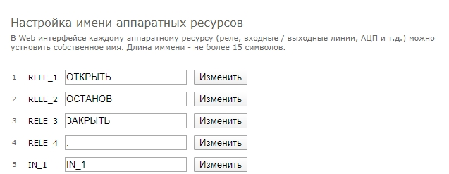

Для удобства переименуем эти кнопки в разделе Настройки (Главная Панель → Общие настройки). Для четвертого реле (которое не используется) установим имя в виде «точки», чтобы «не смущать» оператора.

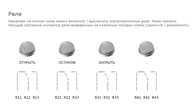

Теперь панель управления реле выглядит следующим образом (Главная Панель → Электромагнитные Реле):
Автоматизация управления воротами
Если просто нажать на кнопку «ОТКРЫТЬ», Реле 1 будет включено до тех пор, пока на нее не будет произведено повторное нажатие. Поскольку длительность импульса для управления приводом ворот должна быть конечной (1-2 с), нам нужно, чтобы реле вернулось в выключенное состояние само, без вмешательства оператора, согласно исходному техническому заданию.

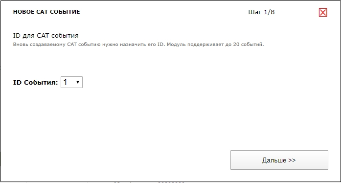

На первом шаге соглашаемся с предложенным идентификатором события (ID). Нажимаем кнопку «Далее».

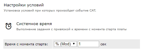

Создадим логическое правило по срабатыванию системного таймера (событие срабатывает каждый раз, когда системное время изменяется на указанную величину). В нашем случае выберем далее шаг срабатывания в 1 с. Пока просто нажмем кнопку напротив события «Системное время [N]».
На следующем шаге, как описано выше, настроим событие на срабатывание каждую секунду. Если выбрать вариант условия по модулю 3, то событие будет срабатывать каждую третью секунду и т.д.

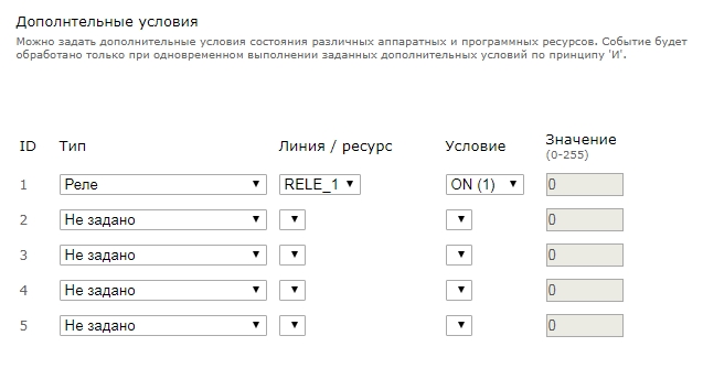

Важный момент: укажем дополнительное условие для срабатывания события, а именно, реле 1 (отвечающее за открытие ворот) должно быть включено.

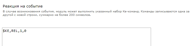

Следующий шаг пропускаем (квоты). На следующем шаге с помощью Ke-команд описываем реакцию на данное событие. А именно, выключаем первое реле (см. команду $KE,REL в Описании Ke-команд управления).

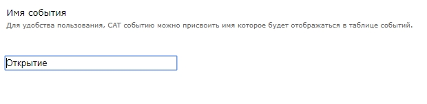

Для наглядности CAT событию можно присвоить текстовое имя, например, «Открытие», т.к. данное правило занимается автоматикой по открытию ворот.

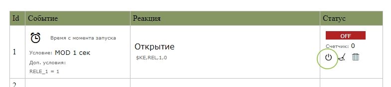

В итоге должно получиться примерно вот такое правило CAT. По умолчанию оно выключено. Необходимо его включить (обведено зеленой линией на рисунке ниже).
Теперь один раз в секунду будет проверяться состояние первого реле, и если оно включено, мы его принудительно выключим.

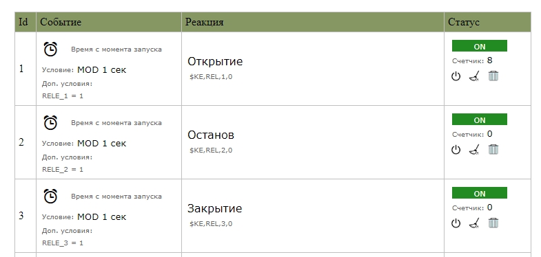

По аналогии создадим логические правила для автоматического «выключения» 2-го и 3-го реле (Останов ворот и их закрытие).
Теперь нажатие на любую из кнопок реле в WEB интерфейсе приведет к их автоматическому отключению в течение времени не более 1 секунды. Длительность удержания импульса можно отрегулировать, задав более редкий темп срабатывания правил CAT по системному времени.
