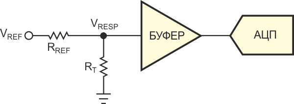

С появлением более мощных микроконтроллеров и интегрированных на кристалле логометрических АЦП менее затратный подход обеспечивает архитектура с резистивным делителем (Рисунок 2):
Теоретически эта архитектура обеспечивает диапазон измерений от короткого замыкания до обрыва, однако любая ошибка смещения при измерении напряжения отклика ограничивает фактический диапазон, а эталонное сопротивление ограничивает общую точность.
Фактически, ошибка, вносимая эталонным резистором, зависит от его стоимости, а напряжением питания служит опорное напряжение VREF. Ошибка усиления логометрического АЦП, как правило, невелика и не вносит большого вклада в общую ошибку, но это не относится к ошибке смещения, которая может оказывать наибольше влияние на общую точность. Использование более дорогих и точных компонентов уменьшает ошибку смещения любых операционных усилителей, используемых на пути прохождения измеряемого сигнала.

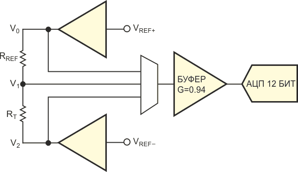

Большинство ошибок усиления и смещения устраняется при использовании двух измерений и вычислении отношения их результатов.
Рисунок 2. Большинство ошибок усиления и смещения устраняется при использовании
На Рисунке 2 показано, как существенно снизить ошибки усиления и смещения путем вычитания двух измеренных значений напряжения, устраняющего любые ошибки смещения в измерительной системе:
Использование отношения этих двух значений разности устраняет любую ошибку усиления на пути прохождения измеряемого сигнала, и единственным компонентом, определяющим величину ошибки измерения, остается эталонный резистор. Этот результат справедлив при условии, что измеряемый сигнал никогда не выходит за пределы диапазона аналого-цифрового преобразователя. Чтобы гарантировать выполнение этого условия, коэффициент усиления буфера датчика должен быть немного меньше единицы.

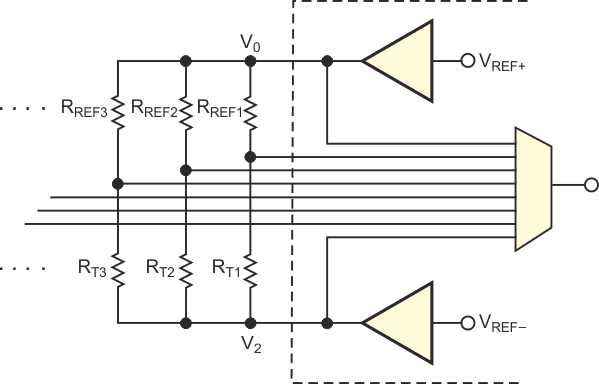

Можно также измерять сопротивления нескольких резисторов, для чего все измерительные тракты мультиплексируются в один буфер и один АЦП. Тогда восемь аналоговых выводов позволят измерять до шести сигналов преобразователей (Рисунок 3). В качестве альтернативы каждый из четырех путей прохождения измеряемого сигнала можно подключить к собственному буферу и преобразователю.
Используя мультиплексирование в один буфер и один аналого-цифровой преобразователь, идею можно расширить на несколько датчиков и путей прохождения сигналов.
