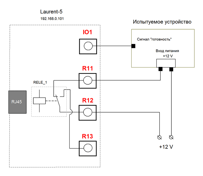

Для конкретики, необходимо кратковременно сбрасывать питание тестируемого устройства каждый день строго в 07:00 утра. Однако сброс ни в коем случае проводить нельзя, если устройство продолжает выполнять критические операции. В этом случае, на выходной дискретной GPIO линии устройства выставляется высокий логический уровень (+3.3 В).
Модуль Laurent-5 соединим с испытуемым устройством следующим образом. Сигнал готовности устройства заведен на входную дискретную линию IO_1. А питание устройства «проброшено» через нормально замкнутые контакты реле RELE_1. Если реле включить, прекратится подача питания на тестируемое устройство.

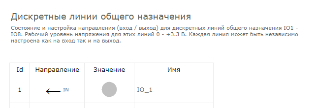

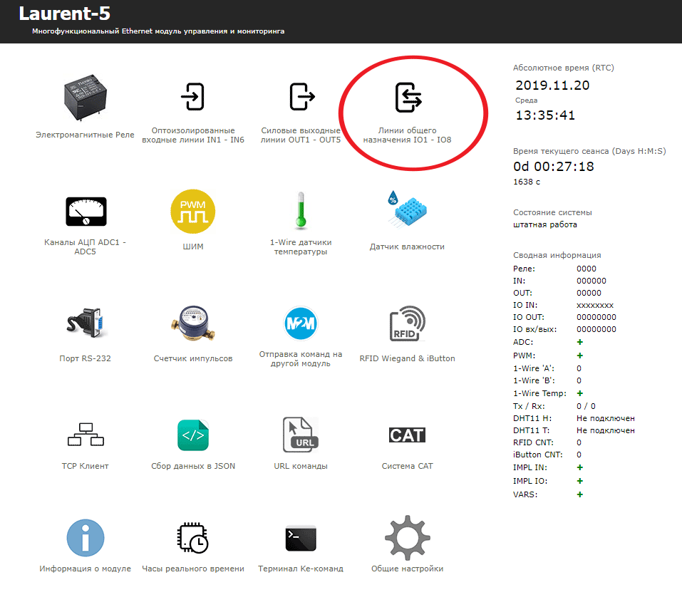

Для настройки системы в первую очередь нужно изменить направление для GPIO IO_1 модуля Laurent-5 «на вход». Настройку проще всего делать через Web интерфейс (адрес по умолчанию 192.168.0.101). Заходим в раздел «Линии общего назначения IO1 - IO8» на главной панели управления.
Управление аппаратными ресурсами по расписанию
Нажимаем на «стрелочку» у линии IO_1 и меняем направление этой GPIO линии в состояние «на вход» для анализа состояния линии «готовность» тестируемого устройства.

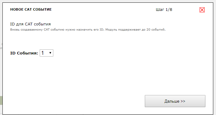

Заходим в раздел CAT и нажимаем на кнопку «Создать новое событие». Появится вот такое окно, в котором новому логическому правилу будет назначен ID = 1.

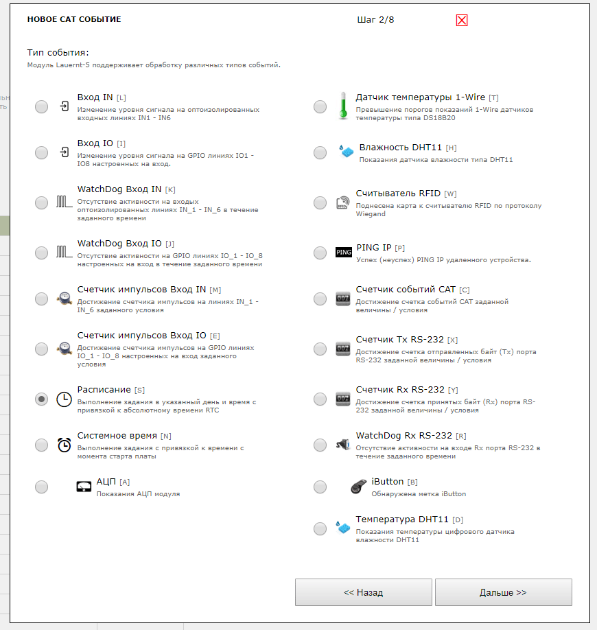

Выберем тип события RTC – выполнение задачи в указанное время.

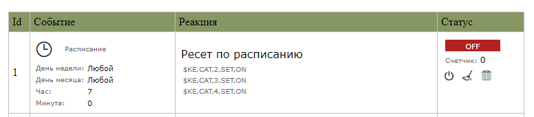

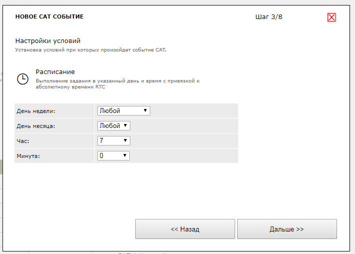

В настройках события укажем время срабатывания: каждый день в 07:00 утра.

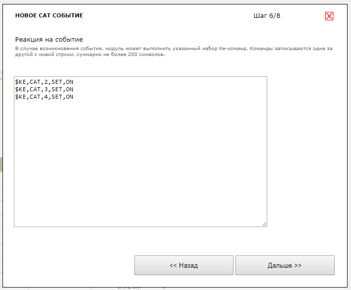

В качестве реакции при возникновении этого события с помощью Ke-команд включим работу CAT событий 2, 3 и 4, которые создадим далее. Дополнительные логические правила нужны для того, чтобы анализировать сигнал «готовность» устройства и избежать сброса питания, если оно к этому не готово.

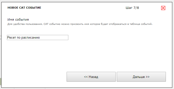

Дадим символическое имя этому логическому правилу для наглядности.
В итоге в списке логических правил появится новое событие с ID = 1:

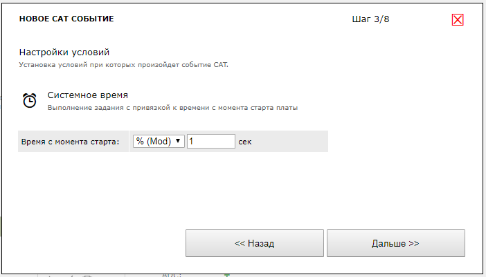

Добавим следующее логическое правило с ID = 2, которое будет выполняться по таймеру с частотой 1 раз в секунду.

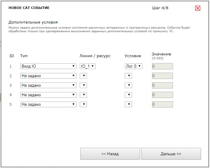

Укажем дополнительное условие, которое должно быть удовлетворено для того, чтобы логическое правило сработало, а именно зададим необходимость наличия низкого логического уровня на IO_1, сигнализирующего тем самым о готовности устройства к сбросу питания.

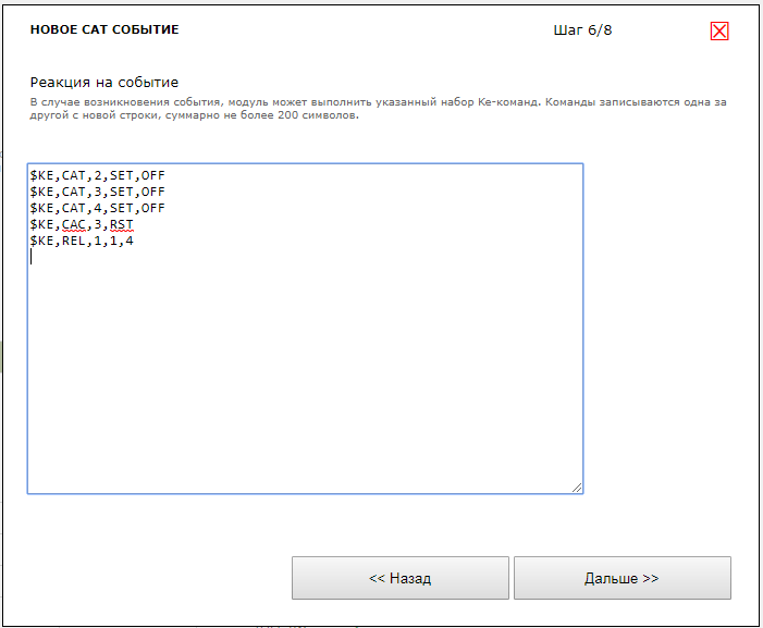

Если все условия будут выполнены, то тогда выключим события 2, 3 и 4. Сбросим счетчик срабатываний для события 3 (см. далее) и включим реле RELE_1 на 4 секунды, после чего оно самостоятельно вернется в исходное (выключенное) состояние.

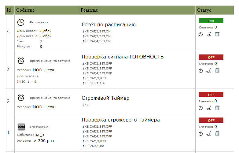

Создадим событие с ID = 3 по обычному таймеру с частотой срабатывания раз в 1 с. Это событие по факту не будет ничего делать, просто посылать пустую команду $KE. Однако при каждом срабатывании будет увеличиваться счетчик срабатываний этого события. С помощью логического правила с ID = 4 мы будем мониторить эту величину. Если она превысит некоторый порог (например, 300 срабатываний что соответствует 5 минутам) – произведем останов работы и увеличим значение программной переменной VAR_1 для последующего анализа числа проваленных операций.
Итого весь набор логических правил будет выглядеть следующим образом. Для старта всей системы достаточно включить обработку события с ID = 1.
А далее будет следующее: каждый день в 07:00 утра будет срабатывать логическое правило с ID = 1. При этом в качестве реакции будет включена обработка событий с ID 2, 3 и 4. Если тестируемое устройство готово к сбросу питания (логический уровень 0 на сигнальной линии), в рамках работы правила ID = 2 будет выключена обработка событий 2-4, сброшен на всякий случай счетчик срабатываний для 3-го правила и произведен сброс питания устройства путем кратковременного включения реле.
В параллель, запускаем сторожевой таймер, отсчитывающий время с тактом раз в секунду. Путем проверки значения сторожевого таймера в рамках правила ID = 4 мы можем аварийно прекратить ожидание и просигнализировать о провале всей операции в этот день путем инкрементирования программной переменной VAR_1, значение которой можно потом запросить по TCP/HTTP для последующего анализа.
