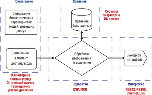

Все биометрические системы работают практически по одинаковой схеме: считывание, обработка, хранение, интерфейс с инфраструктурой (рис. 1).
Биометрическая система доступа
Рис. 1. Основные элементы биометрической системы доступа
Считывающий элемент, осуществляющий входной интерфейс, является аппаратным ядром биометрической системы и преобразует биологические характеристики человека в цифровую форму. В случае осуществления доступа на основе распознавания лица, отпечатка руки или сетчатки/радужной оболочки глаза в роли такого элемента выступает блок формирования изображения КМОП- или ПЗС-типа. Если доступ производится по отпечатку пальца, используется КМОП или оптический датчик; при распознавании голоса - микрофон. После преобразования в цифровую форму биометрические сигналы поступают на этап обработки.

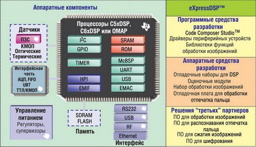

Помимо аппаратных компонентов, компания Texas Instruments и ее «третьи» партнеры предлагают программное обеспечение, средства разработки и инструментарий, необходимые для реализации полноценных систем биометрического доступа (рис. 2). Представляемое программное и аппаратное обеспечение соответствует стандарту eXpressDSP, что гарантирует совместимость и простоту использования - ключ к снижению времени разработки.

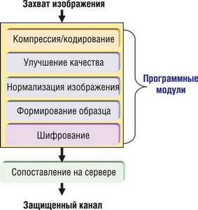

После захвата и кодирования (рис. 3) над изображением могут производиться такие функции, как выравнивание гистограммы, фильтрация, коррекция фронтов и др. В результате этих действий получается изображение с большим разрешением, которое затем нормализуется. Нормализация - это процесс создания стандартного входного изображения с определенным количеством пикселей, независимым от датчика, использующегося при захвате изображения. Такое нормализованное изображение затем обрабатывается по определенному алгоритму, в результате чего формируется образец. Полученный образец сохраняется в памяти устройства (внешней или встроенной) и извлекается каждый раз для сравнения с биометрическими характеристиками идентифицируемого пользователя.

Если биометрическое устройство доступа работает в сети, оно считывает биометрические характеристики пользователя, преобразует их в образец, кодирует и сжимает (в случае изображения), зашифровывает и передает серверу, который сравнивает полученный образец с имеющимися в базе.
В случае обеспечения доступа к устройствам, работающим в сети, например, к локальной сети компьютеров или к сети терминалов продаж, используется множество точек доступа, и пользователь должен идентифицироваться согласно базе авторизованных пользователей. Чтобы гарантировать безопасность сети, сетевые биометрические устройства выполняют определенные функции защиты. Первая из таких функций защиты - шифрование образца биометрической характеристики или изображения перед передачей его серверу (рис. 4). При этом исключается возможность получения доступа за счет внедрения в линию связи между сетевой точкой доступа и сервером и подмены реальной биометрической характеристики цифровым файлом.

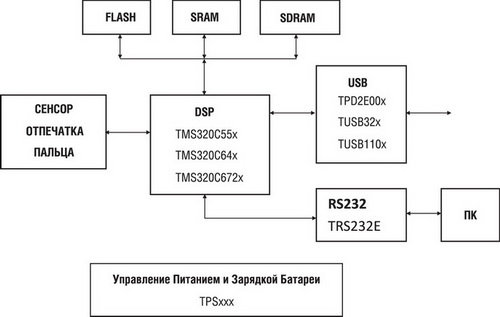

В заключение рассмотрим несколько примеров реализации биометрических систем доступа. На рис. 5 изображена блок-схема системы, осуществляющей аутентификацию по отпечатку пальца.
Блок-схема биометрической системы доступа по отпечатку пальца
Рис.5 Блок-схема биометрической системы доступа по отпечатку пальца
Ядром системы является цифровой сигнальный процессор. В зависимости от сложности алгоритма и необходимой производительности можно остановить выбор на одном из представителей семейств TMS320C55x, TMS320C64x, TMS320C672x. Первые два семейства имеют архитектуру с фиксированной точкой, последнее - с плавающей. Если биометрическое устройство доступа входит в состав клавиатуры или «мышки», связь с компьютером осуществляется через USB. Причем, некоторые процессоры уже содержат в своем составе USB-интерфейс, в этом случае потребуется только физический уровень USB. Если процессор не имеет USB-интерфейса, используется одна из микросхем семейств TUSB321x (full-speed-приемопередатчики), TUSB110x (универсальные приемопередатчики), TPD2E00x (приемопередатчики с защитой от электростатического разряда). Если же биометрическое устройство работает в сети, связь с сервером организуется с помощью интерфейса RS232 (микросхемы TRS232E, SN65xxxx, SN75xxxx), либо Ethernet, подключаемого через интерфейс внешней памяти процессора. Для преобразования мощности при организации питания от сети или батареи, управления зарядкой батареи используются микросхемы TPSxxx.

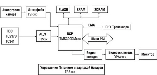

Систему биометрического доступа по распознаванию лица (рис. 6) удобнее построить на базе специальных цифровых медиапроцессоров TMS320DMxx, так как они имеют в своем составе множество аппаратных функций для видеообработки. Изображение захватывается либо ПЗС-матрицей, либо аналоговой камерой. Кроме осуществления доступа, такое устройство может работать как камера системы безопасности. При этом видеоинформация подается на монитор или передается по сети (IP-камера).
