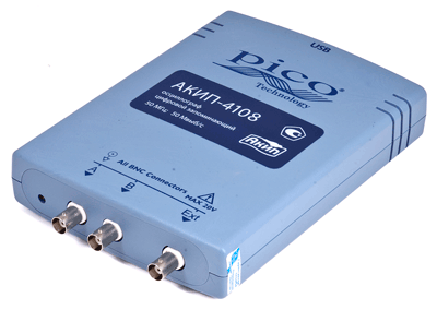

АКИП-4108
АКИП-4108, АКИП-4108/1, АКИП-4108/2 представляют собой 2-х канальный цифровой запоминающий осциллограф реального времени под управлением ПК с полосой пропускания 50 МГц, 100 МГц и 200 МГц соответственно. Данные полосы пропускания встречаются в самых разнообразных технических приложениях, они востребованы разработчиками электротехнического оборудования и РЭА. Осциллографы выполнены на базе 8 битного АЦП с частотой дискретизации 50 / 100 / 200 МГц, что в сочетании с большим объемом памяти на канал: 128 К (АКИП-4108), 256 К (АКИП-4108/1), 512 К (АКИП-4108/2) делает его оптимальным инструментом для измерений и испытаний.
Осциллографы имеют третий разъем BNC, который совмещает в себе 2 различные функции: служит входом внешней синхронизации («Ext») или при необходимости является выходом встроенного генератора. В АКИП-4108 генератор выдает только фиксированный сигнал в виде меандра с частотой 1 кГц (калибратор). В старших моделях АКИП-4108/1 и АКИП-4108/2 внутренний функциональный генератор может выдавать выходной сигнал различных форм: синус, меандр, треугольник с регулируемой частотой до 1 МГц (разрешение 1 Гц). Не смотря на высокий уровень технических возможностей и характеристик аппаратной части, осциллографы представляют собой компактные (100×135×45 мм) и легкие приборы (210 г).
Важное достоинство приборов - полностью русифицированный внутренний интерфейс. Меню и все контекстные информационные сообщения ПО отображаются на русском языке. Во всех моделях (как и во всей серии USB-осциллографов АКИП) обеспечивается контекстная техническая поддержка в виде справочника пользователя внедренного в оболочку прибора (Помощь/HELP). Возможности и ресурсы локализованного программного обеспечения являются одним из главных преимуществ осциллографов серии АКИП-4108. Благодаря гибкому и удобному структурированному интерфейсу освоение программы и прибора происходит весьма быстро.

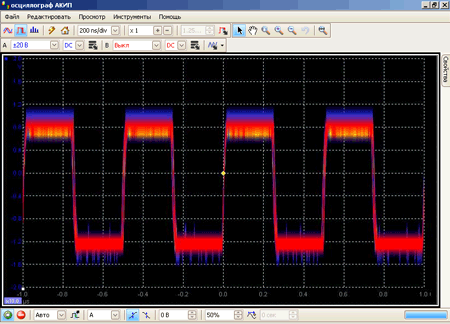

Программно-аппаратная реализация обеспечивает: 10 видов автоматических измерений входного сигнала, курсорные измерения параметров (ΔU; ΔT; 1/ΔT), режим цифрового регистратора (1000 кадров) с удобным окном навигации, режим сбора данных с накоплением («Послесвечение» - см. рисунок ниже), математическую обработку (5 функций) с возможностью создания собственных функций, режим декодирования последовательных данных (CAN шина), тестирование сигнала по маске, режим XY. Все указанные возможности реализованы в ПО АКИП PicoScope начиная с версии 6.3.43.
АКИП-4108. Режим «Послесвечение»

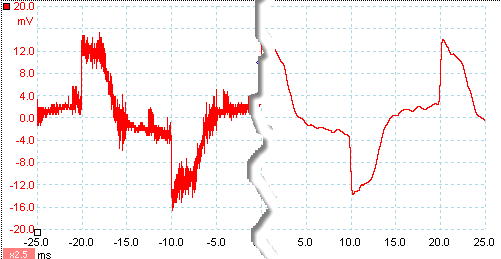

Для подавления шумов, в меню программного обеспечения можно включить фильтрацию нижних частот. Эта функция полезна при анализе зашумленных сигналов. После включения фильтра исчезают высокочастотные шумы, а форма сигнала остается неизменной (см. рисунок ниже; слева – до фильтрации, справа – после фильтрации).
АКИП-4108. Режим «Фильтрация»
Режим «Фильтрация» (слева – до фильтрации, справа – после фильтрации)

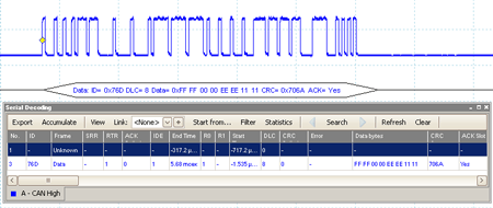

«Декодирование последовательных данных» осциллографами серии АКИП-4108. При помощи ПО АКИП PicoScope возможно декодирование данных полученных с шины CAN Bus. В отличие от обычных анализаторов шин, осциллографы АКИП позволяют увидеть электрические сигналы с высоким разрешением и одновременным отображением данных (см. рисунок ниже). Декодированные данные отображаются в окне осциллографа, и для их анализа нет необходимости открывать новое окно.
АКИП-4108. Режим «Декодирование последовательных данных» на примере данных CAN шины

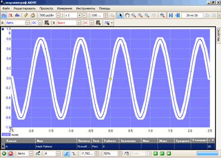

«Тест по маске». Это специальная функция с помощью, которой можно определить выход осциллограммы или спектра за пределы специальной зоны, которая задается пользователем, как маска. ПО АКИП PicoScope обеспечивает автоматическое построение масок, отслеживая захваченный сигнал, либо формирование маски вручную. Тест по маске является удобным для визуального наблюдения периодических ошибок и гличей во время отладки, для поиска дефектных блоков в процессе тестирования готовой продукции.
АКИП-4108. Режим «Тест по маске»

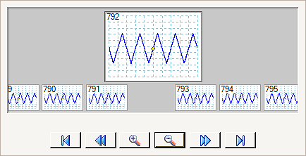

«Окно навигации по буферу». ПО АКИП PicoScope и прибор с новой прошивкой позволяет сохранять в буфер до 10.000 осциллограмм, с учетом доступной памяти осциллографа и установленного значения Кразв. При помощи навигационного окна буфера, которое визуально отображает все собранные осциллограммы в виде последовательной цепочки кадров, можно перебрать собранные осциллограммы и быстро найти необходимый участок на форме сигнала. Навигационное окно имеет три уровня масштабирования: большой, средний, малый (см. ниже).
АКИП-4108. Режим «Окно навигации по буферу»
