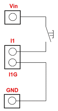

Для начала подключим аппаратуру. Кнопка, как указано в ТЗ, будет подключена к входной оптоизолированной линии IN_1. Соединяем «земли» GND и «изолированную» I1G. Теперь если кнопку нажать, через нее потечет ток от, например, входного источника питания (клемма Vin). Можно так же подключить к клемме +5V. В итоге, на входе линии IN_1 будет напряжение. Если кнопку отпустить - сигнала нет.

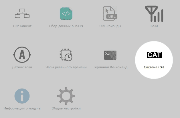

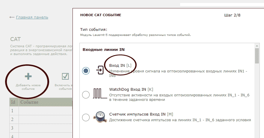

Непосредственно задачу автоматики решим с помощью одного CAT события (программируемая логика). Заходим в раздел CAT через WEB интерфейс.
Laurent-5/5G - переключение реле по нажатию кнопки

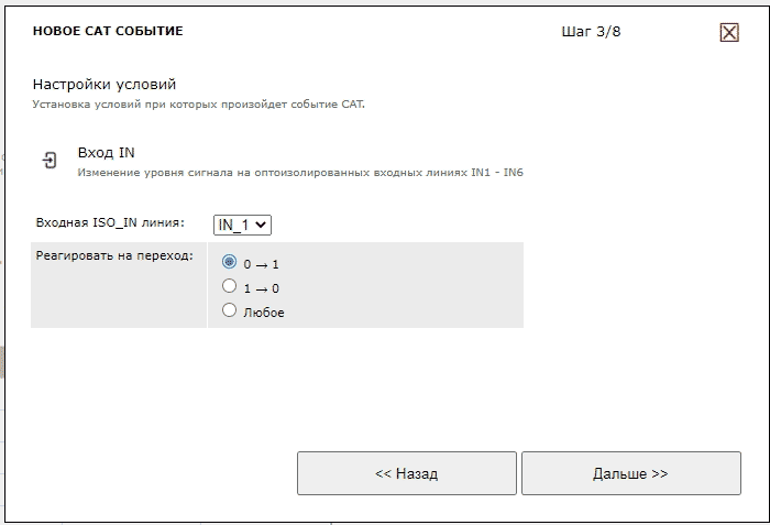

Теперь сформируем правило CAT по изменению уровня сигнала на входной оптоизолированной линии:
Выбираем IN_1 (вход, к которому подключена кнопка) и тип события – при изменении уровня сигнала с низкого на высокий (нажатие кнопки). При желании, можно анализировать событие отпускания кнопки или даже оба сразу.

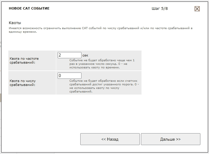

Настройки квот можно оставить по умолчанию, а можно, например, как показано на рисунке ниже, добавить ограничение (квота по частоте) – событие будет срабатывать не чаще чем раз в 2 секунды (некая защита от слишком частых нажатий пользователя на кнопку).

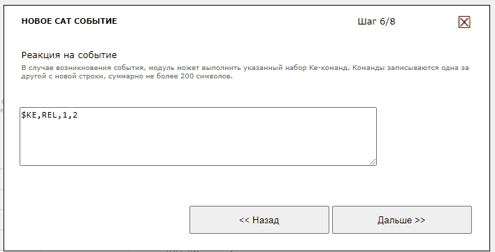

Теперь реакция – задаем ее в виде списка Ke-команд. В частности, будем переключать каждый раз состояние 1-го реле с помощью команды $KE,REL,1,2. В данном случае параметр '1' – номер реле (RELE_1), '2' – указание переключить реле (соответственно, 0 – выключить, 1 – включить). См. подробное описание команды $KE,REL в документации.
Полный список всех Ke-команд, поддерживаемых модулем, можно найти в соответствующем документе «Описание Ke-команд управления»

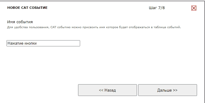

На последнем шаге можно дать удобное текстовое имя событию.

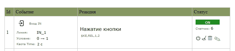

После создания события оно появляется в списке в выключенном состоянии. Его следует включить с помощью соответствующей иконки.
Теперь при каждом нажатии кнопки (не чаще чем раз в 2 с) реле RELE_1 будет переключать свое состояние (чередовать ON/OFF).
