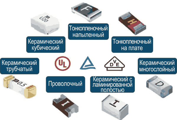

Чтобы совместить требования миниатюризации с консервативными предпочтениями пользователей, поставщики теперь предлагают предохранители для поверхностного монтажа в виде крошечных, удобных для пайки на плату компонентов, которые обеспечивают такой же уровень токовой защиты, как классическая плавкая вставка 3AG. Они делают это не за счет дальнейшей миниатюризации традиционного теплового элемента, а за счет использования различных инновационных структур и технологий.
Например, Bourns выпускает линейку продуктов SinglFuse, основанных на семи различных технологиях изготовления плавких предохранителей: тонкопленочное напыление, тонкопленочная печатная плата, многослойная керамика, керамика с ламинированными полостями, проволочный, керамическая трубка и керамический куб (Рисунок 6).
Создание предохранителей для поверхностного монтажа, способных работать в широком диапазоне токов и отвечающих требованиям регулирующих органов, требует использования различных базовых технологий.
Рисунок 6. Создание предохранителей для поверхностного монтажа, способных работать
Размеры корпусов этих устройств варьируются от почти невидимого 0402 – 0.040×0.020 дюйма или 1.0×0.5 мм в диапазонах более низких токов до 3812 – 0.150×0.100 дюйма или 3.81×2.54 мм при номинальных токах от 62 мА до 100 А. Несмотря на свои небольшие размеры, они одобрены органами сертификации UL/CSA/IEC, а некоторые модели также соответствуют требованиям стандарта AEC-Q200 для использования в автомобилях.
