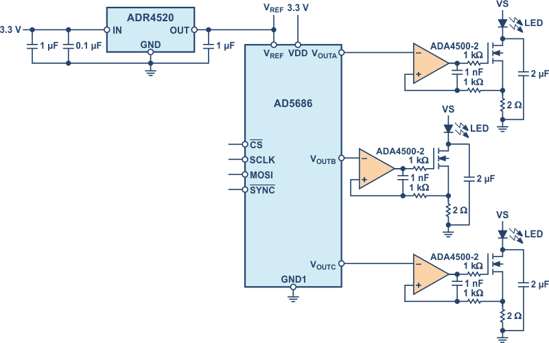

Требования к энергоэффективности, устанавливаемые регулирующими органами, постоянно ужесточаются, поэтому светодиоды все чаще используются в качестве энергосберегающих источников света. Их преимущества перед обычными лампами очевидны: они потребляют меньше энергии, имеют более длительный срок службы и доступны в различных цветах. Например, благодаря светодиодам, самую большую церковь в мире, базилику Святого Петра в Риме, теперь можно увидеть в новом свете. Благодаря интеллектуальной системе управления даже мельчайшие детали его бесценных интерьеров могут быть подчеркнуты с помощью предустановленных сценариев освещения. Программируемые драйверы этих цифровых систем управления позволяют по желанию активировать каждый светодиод. На Рисунке 1 показан пример 3-канальной конфигурации драйвера светодиодов.
Упрощенная схема драйвера для управления тремя отдельными светодиодами.
Рисунок 1. Упрощенная схема драйвера для управления тремя отдельными светодиодами.
Каждое из трех выходных напряжений цифро-аналогового преобразователя (ЦАП), в данном случае – AD5686 компании Analog Devices, управляет своим преобразователем напряжение-ток, в цепи нагрузки которого расположен отдельный для каждого канала светодиод. Все три каскада преобразователей сделаны на операционных усилителях (ОУ) ADA4500-2 и подключенных к ним MOSFET, управляющих токами светодиодов. Токи светодиодов теоретически могут достигать нескольких ампер, в зависимости от напряжения источника VS и сопротивления нагрузки, которое в данной схеме равно 2 Ом. Таким образом, очень важен выбор подходящего MOSFET.
Качество выходных напряжений ЦАП сильно зависит от источника опорного напряжения VREF. Следует использовать высококачественный источник опорного напряжения. Одним из примеров такого источника является микросхема ADR4520, показанная на Рисунке 1. Она обеспечивает очень низкий уровень шумов, исключительно высокую и долговременную точность и высокую температурную стабильность.

В таких схемах важно обращать внимание на индуктивность в цепи нагрузки, источником которой могут быть линии подключения светодиодов. Длина проводов часто достигает нескольких метров, что при отсутствии правильной компенсации может вызвать нежелательную генерацию. В этой схеме компенсация реализуется с помощью обратной связи, которая возвращает значение тока, измеренное шунтирующим резистором, на вход ОУ. Номиналы резисторов и конденсаторов, подключенных к ADA4500-2, следует подобрать в соответствии с фактическим значением индуктивности.
С помощью схемы, показанной на Рисунке 1, относительно легко реализуется многоканальный драйвер светодиодов, который с помощью ЦАП можно запрограммировать для точного управления освещением. Однако для правильной работы схемы важно адаптировать конструкцию устройства к конкретным требованиям приложения.
