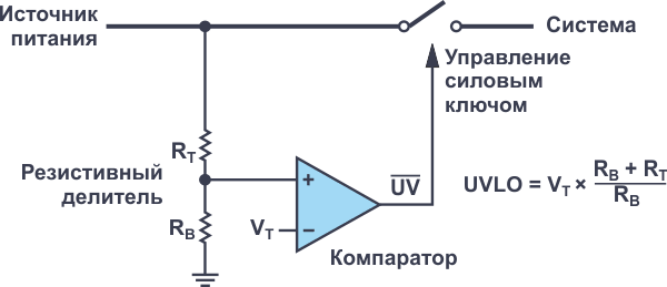

На Рисунке 1 показана схема блокировки при пониженном напряжении (пока без гистерезиса). Она имеет компаратор с положительным опорным напряжением (VT) на инвертирующем входе. Компаратор управляет силовым переключателем, который замыкает или размыкает путь между входом источника питания и последующими цепями электронной системы. Неинвертирующий вход компаратора подключен к резистивному делителю входного напряжения. Когда питание включено, и напряжение начинает нарастать от 0 В, уровень сигнала на выходе компаратора изначально низкий, и ключ остается разомкнутым. Переключение компаратора происходит, когда напряжение на его неинвертирующем входе достигает VT. В этот момент ток в нижнем резисторе равен VT/RB. Тот же ток протекает и через RT, если компаратор не имеет входного тока смещения. Поэтому напряжение питания в момент срабатывания компаратора равно
Это порог UVLO, установленный резистивным делителем. Например, при VT = 1 В и RT = 10 × RB порог UVLO будет равен 11 В. При напряжениях питания, меньших этого порога, уровень выходного сигнала компаратора остается низким, и силовой ключ закрыт; выше порога UVLO ключ замкнут, и через него идет ток питания системы. Порог можно легко настроить, изменив соотношение сопротивлений резисторов RB и RT. Абсолютные значения сопротивлений резисторов определяются величиной тока, разрешенного для делителя (подробнее об этом позже). Чтобы установить порог OVLO, нужно просто поменять местами два входа компаратора (например, см. нижний компаратор на Рисунке 2) так, чтобы вход с более высоким напряжением установил низкий уровень на выходе компаратора и разомкнул переключатель.

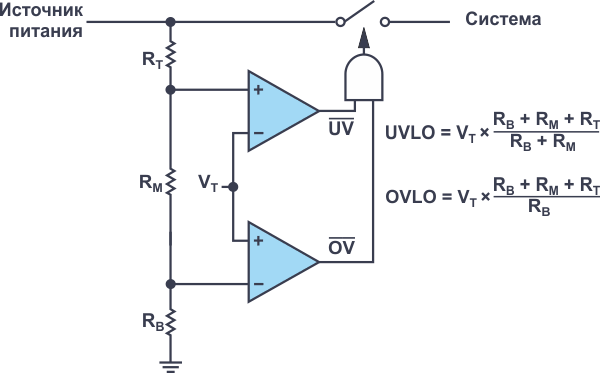

Вернемся к резистивным делителям. Цепочка из трех резисторов устанавливает пороги блокировки как при пониженном, так и при повышенном напряжении (Рисунок 2), сокращая суммарный ток делителей по сравнению с вариантом использования двух отдельных цепочек из двух резисторов. Порог UVLO равен
а порог OVLO равен
Логический элемент «И» объединяет выходные сигналы двух компараторов, прежде чем подать их на мощный ключ. Следовательно, силовой ключ замыкается и питает систему, когда входное напряжение находится между порогами пониженного и повышенного напряжения; в противном случае выключатель разомкнут, и питание системы отключено. Если величина тока, потребляемого делителем, не имеет первостепенного значения, бóльшую гибкость в независимой установке каждого порога обеспечивают отдельные делители для пониженного и повышенного напряжения.

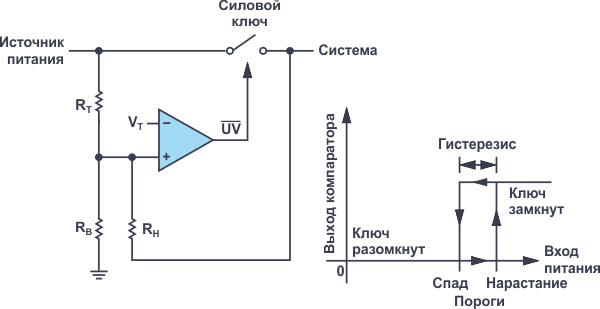

Резистор между делителем и выходом (Рисунок 3)
Добавление гистерезиса к порогу блокировки при пониженном напряжении с помощью резистора, соединяющего среднюю точку делителя с выходом коммутатора питания.
Рисунок 3. Добавление гистерезиса к порогу блокировки при пониженном напряжении
Добавим резистор RH между средней точкой делителя (неинвертирующим входом компаратора) и выходом коммутатора питания. Когда напряжение источника питания начинает возрастать от 0 В, напряжение на неинвертирующем входе компаратора ниже опорного напряжения VT, уровень выходного сигнала компаратора низкий, и коммутатор питания разомкнут. Предположим, что напряжение на выходе коммутатора равно 0 В из-за подключенной системной нагрузки. Тогда при расчете входного порога резисторы RH и RB можно считать включенными параллельно. Порог UVLO для нарастающего входного напряжения равен
где
Ключ замыкается выше этого порога, подключая источник питания к системе. Аналогично, при вычислении порога UVLO для спада входного напряжения будем считать включенными параллельно резисторы RH и RT, поскольку в этом случае коммутатор питания замкнут, и порог равен:
где
Если сам компаратор имеет некоторый гистерезис, VT в предыдущих формулах следует заменить на значение порога для нарастающего или спадающего входного напряжения. Вспомним пример на Рисунке 1, в котором VT = 1 В и RT = 10 × RB, где пороги как для нарастающего, так и для спадающего входного напряжения при отсутствии гистерезиса компаратора или резистора RH равны 11 В. Добавление RH = 100 × RB, как это показано на Рисунке 3, дает порог 11.1 В для нарастающего напряжения и 10.09 В для спадающего, что соответствует гистерезису 1.01 В. Этот метод не работает для OVLO, поскольку нарастающее входное напряжение размыкает силовой ключ, из-за чего RH подтягивает вход компаратора к земле (и компаратор снова замыкает переключатель), а не к высокому уровню.

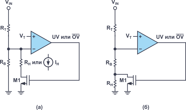

Подключение резистора (Рисунок 4)
Добавление гистерезиса к порогу блокировки при пониженном или повышенном напряжении с помощью резистора или источника тока, подключаемого параллельно (а) или с помощью последовательного резистора (б).
Рисунок 4. Добавление гистерезиса к порогу блокировки при пониженном или повышенном
Другой метод добавления гистерезиса заключается в подключении резистора, который изменяет фактическую величину сопротивления нижнего плеча делителя. Этот резистор может подключаться параллельно (Рисунок 4а) или последовательно (Рисунок 4б). Рассмотрим Рисунок 4a. Когда входное напряжение VIN низкое, скажем, 0 В, уровень выходного сигнала компаратора (в узле UV или OV) высокий, и N-канальный MOSFET M1 открывается, подключая RH параллельно с RB. Будем считать, что сопротивление M1 в открытом состоянии либо незначительно по сравнению с RH, либо включено в значение RH. Порог для нарастающего напряжения будет такой же, как в схеме на Рисунке 3:
Как только VIN превысит этот порог, уровень напряжения на выходе компаратора опустится, выключая M1 и отрывая RH от делителя. Следовательно, в этом случае порог для спадающего входного напряжения такой же, как в схеме на Рисунке 1:
Продолжая наш пример с VT = 1 В, RT = 10 × RB и RH = 100 × RB, мы увидим, что порог для нарастающего напряжения равен 11.1 В, а для спадающего – 11 В, то есть, гистерезис равен 100 мВ. Этот и последующие методы могут использоваться для блокировки при пониженном или повышенном напряжении, поскольку их назначение зависит от того, как выходной сигнал компаратора включает коммутатор питания (не схеме показан).
Для конфигурации, изображенной на Рисунке 4б, порог для нарастающего входного напряжения определяется выражением
а порог для спада равен
В схеме на Рисунке 4 RH = RB/10, что дает порог 11 В при нарастании напряжения и 10.091 В при спаде, то есть, гистерезис равен 909 мВ. Это показывает, что конфигурация на Рисунке 4б позволяет при значительно меньшем сопротивлении RH получить гораздо больший гистерезис.
Ток вместо сопротивления
Резистор RH в схеме на Рисунке 4а может быть заменен источником тока IH. Этот метод используется в приоритетных контроллерах управления питанием LTC4417 и LTC4418. При низком VIN высокий уровень на выходе компаратора включает источник IH. При пересечении порога нарастающим напряжением напряжение на инвертирующем входе компаратора равно VT. Следовательно, ток в RT равен
что дает следующее значение порога для нарастающего напряжения:
Как только VIN превысит этот порог, уровень напряжения на выходе компаратора станет низким, и ток IH отключится. Поэтому формула порога для спадающего напряжения имеет такой же вид, как и для схемы на Рисунке 1:
и гистерезис входного порога равен IH × RT.

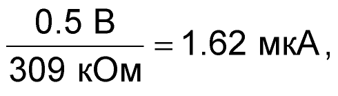

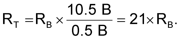

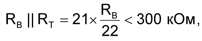

Например, токи утечки выводов UV и OV контроллера защиты от пониженного и повышенного напряжения LTC4367 равны ±10 нА, в то время как напряжение смещения пороговых напряжений 500 мВ выводов компаратора UV/OV составляет ±7.5 мВ (±1.5% от 500 мВ). Задавшись ошибкой ±3 мВ (±0.6% от 500 мВ или менее половины от смещения 7.5 мВ), обусловленной токами смещения, получаем
Для установки порога блокировки при пониженном напряжении, равного 11 В, при пороговом уровне компаратора 0.5 В необходимо, чтобы
Поэтому
что дает RB < 315.7 кОм. Ближайшее стандартное значение RB с допуском 1% составляет 309 кОм, откуда следует, что резистор RT должен иметь сопротивление 6.49 МОм. Ток делителя в момент срабатывания равен
что в 162 раза больше тока утечки 10 нА. Этот вид анализа важен, когда нужно минимизировать ток делителя без увеличения ошибки порога из-за входного тока утечки компаратора.
