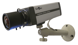

Сетевая камера STC-IPM3096A позволяет вести круглосуточное наблюдение в режимах «день»/«ночь» при освещенностях до 0.4/0.06 лк и формирует изображение с разрешением до 1280×960 пикс. Она может транслировать по сети одновременно два индивидуально настроенных потока видео в форматах M-JPEG и/или MPEG-4. Кроме того, STC-IPM3096A имеет детектор движения, оснащена 2 Гб SD-картой памяти, тревожными входом/выходом, аудио- входом/выходом для аудиосвязи между оператором и зоной наблюдения и поддерживает технологию PoE. Настройка камеры может осуществляться через веб-браузер или с помощью ПО NetStation.
Smartec STC-IPM3096A
Высокая чувствительность, соотношение сигнал/шум и образцовая цветопередача достигаются за счет использования в STC-IPM3096A 1.3-мегапиксельной CCD-матрицы ExViewHAD с прогрессивной разверткой компании Sony. При этом IP-камера способна осуществлять видеонаблюдение круглосуточно, поскольку оснащена отключаемым ИК-фильтром и фотодатчиком. В светлое время суток мегапиксельная IP-камера передает цветное видеоизображение, а при понижении освещенности переходит в черно-белый режим и транслирует четкое монохромное изображение при освещенности до 0.06 лк. Для исключения переходов между режимами «день» и «ночь» при временном изменении уровня освещенности STC-IPM3096A позволяет задать время задержки ее переключения на 5, 10, 15 или 30 с.
IP-камера способна передавать по сети до двух видеопотоков одновременно в форматах MPEG-4 и/или M-JPEG с настройкой разрешения и фреймрейта каждого. В формате M-JPEG максимальное разрешение изображения с STC-IPM3096A может достигать SXVGA (1280×960 пикс.) при скорости смены кадров 10-15 к/с. Увеличить фреймрейт потока до 25 к/с в этом формате можно, задав разрешение VGA (640×480 пикс.) или QVGA (320×240 пикс.). В формате MPEG-4 мегапиксельная IP-камера способна транслировать видео VGA-стандарта в полнокадровом режиме. Для оптимизации видеопотока в M-JPEG под пропускную способность сети видеосистемы можно выбрать степень сжатия видео: Low, Middle или High.
Запись и хранение видео и аудиоинформации c IP-камеры может осуществляться на сетевой видеорегистратор (NVR), жесткие диски ПК или на внешние дисковые накопители и массивы. Для временного хранения данных, в том числе и тревожных, предназначена SD-карта памяти емкостью 2 Гб, которая входит в комплект поставки STC-IPM3096A. При этом мегапиксельная IP-камера может записывать видео на карту постоянно, циклически обновляя архив по мере его заполнения, или только тревожное видео.
Управление и настройка новинки по сети осуществляется с сетевого ПК с установленным веб-браузером, например, Internet Explorer 6.0 или выше, через который можно настраивать IP-камеры и их видеопотоки, а так же просматривать текущее видео. Для администрирования более 2-3 камер Smartec рекомендуется использовать специализированное программное обеспечение. Например, STC-IPM3096A интегрирована в ПО NetStation, которое обеспечивает видеонаблюдение в реальном времени, запись, поиск и воспроизведение видео из архива, а так же позволяет программировать тревожные входы и выходы IP-камеры, создавать и использовать графические планы объектов видеонаблюдения.
Подачу электропитания на новые мегапиксельные модели Smartec можно осуществлять одним из двух способов: либо напрямую от источников с напряжением 12/24 В постоянного/переменного тока, либо через сетевой кабель по технологии Power over Ethernet (PoE). Технология PoE не оказывает влияния на качество изображения с IP-камеры и позволяет не только экономить средства на покупку и прокладку кабелей питания, но и сократить время установки IP-оборудования. При использовании кронштейнов марки Smartec, мегапиксельная IP-камера может быть установлена на любой поверхности, а для работы в уличных условиях STC-IPM3096A необходимо поместить в термокожух соответствующего класса защиты.
Эффективная работа IP-камеры в составе охранной видеосистемы обеспечивается аппаратным детектором движения, тревожным входом, к которому можно подключить внешний охранный датчик, и тревожным выходом, через который можно управлять работой исполнительного устройства. Встроенный в STC-IPM3096A видеодетектор имеет три уровня чувствительности и позволяет задать до 48 областей детекции по сетке 8х6 квадратных элементов. При базовых настройках IP-камера «реагирует» на тревожное событие длительностью не менее 100 мсек, но во избежание ложных срабатываний время ее реакции может быть увеличено до 60 с. Благодаря наличию аудио- входа/выхода камера STC-IPM3096A позволяет прослушивать зону ее установки или организовать двустороннюю аудиосвязь с оператором службы безопасности.
