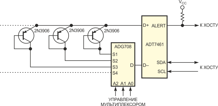

Для измерения температуры в трех отдельных удаленных тепловых зонах можно использовать схему, содержащую одноканальный монитор температуры ADT7461, низковольтный КМОП мультиплексор 8-1 ADG708 с низкими утечками и три стандартных p-n-p транзистора 2N3906 (Рисунок 1). Мультиплексоры имеют внутреннее сопротивление RON, зависящее как от номера выбранного канала, так и от уровня сигнала, что обычно становится причиной искажения результатов измерения. В этой системе используется монитор температуры ADT7461, который может автоматически компенсировать все сопротивления, включенные последовательно с внешними датчиками, что позволяет использовать его в качестве многоканального монитора температуры. Поскольку сопротивления автоматически компенсируется, ни зависимость RON от напряжения на входах/выходах каналов, ни разброс сопротивлений между каналами влияния на точность схемы не оказывают. Сопротивления дорожек печатной платы и контактов разъемов также компенсируются, что позволяет размещать датчики температуры на некотором расстоянии от ADT7461. Конструкция не нуждается в пользовательской калибровке, поэтому ADT7461 может подключаться напрямую к мультиплексору. Цифровой монитор температуры ADT7461 способен измерять температуру внешнего датчика с точностью ±1 °C. Удаленным датчиком может быть монолитный или дискретный транзистор, который обычно подключается к контактам D+ и D– монитора ADT7461. В дополнение к каналу подключения удаленного датчика ADT7461 имеет встроенный датчик температуры.
Эта система измеряет температуру в  трех удаленных тепловых зонах.
Рисунок 1. Эта система измеряет температуру в  трех удаленных тепловых зонах.

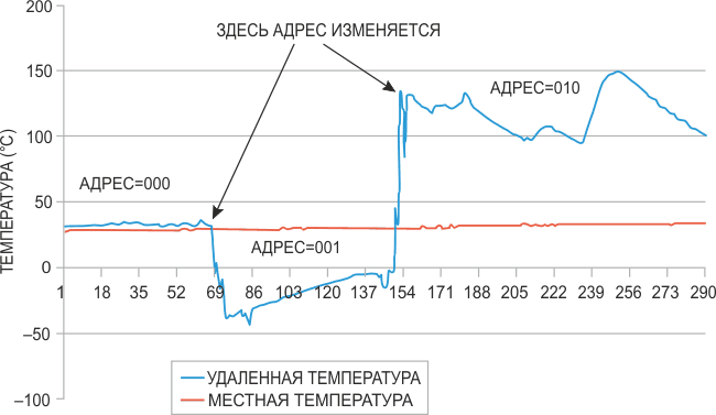

Эмиттеры включенных диодами транзисторов соединены вместе и подключены к входу D+ микросхемы ADT7461, а соединения базы и коллектора подведены к отдельным входам мультиплексора (S1 … S3). Выбранный удаленный транзистор подключается к входу D– микросхемы ADT7461 путем установки адреса мультиплексора на выводах A2, A1 и A0 с помощью цифровой схемы управления. Затем ADT7461 измеряет температуру любого транзистора, подключенного через мультиплексор. ADT7461 измеряет температуру выбранного датчика без помех со стороны других транзисторов. На Рисунке 2 показаны результаты измерений температуры трех удаленных датчиков. Датчик с адресом 000 находится при комнатной температуре, температура датчика 001 низкая, а датчика 010 – высокая. Если никакой датчик не выбран, ADT7461 устанавливает во внутреннем регистре флаг «обрыв цепи» и активирует выход предупреждающего прерывания. Систему можно расширить, включив в нее столько внешних датчиков температуры, сколько требуется для конкретного приложения. Фактором, ограничивающим количество внешних датчиков, является время, необходимое для измерения температуры всех датчиков. Если конструкция требует двухпроводного последовательного управления мультиплексором, вместо ADG708 можно использовать ADG728.
