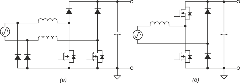

Снижение потерь энергии в выпрямительном мосте – следующая важная веха для отрасли источников питания. Уже выработаны подходы к решению этой проблемы, двумя наиболее популярными из которых являются безмостовые ККМ с двойным повышающим преобразованием и двухтактные ККМ. На Рисунке 1 показано, что в обеих топологиях количество выпрямительных диодов на пути сетевого тока уменьшено с двух до одного, что снижает потери проводимости в мосте.
Проводимые в настоящее время исследования и опытные конструкции демонстрируют многообещающие результаты. Однако пока эти решения не получили широкого распространения на массовом потребительском рынке, поскольку все еще не пройден путь разработки микросхем, поддерживающих эти сложные методы, которые обладали бы конкурентоспособной стоимостью при подтвержденной надежности. Безмостовые ККМ с двойным повышающим преобразованием требуют дополнительных крупных дросселей для подавления синфазных помех, что является серьезным недостатком с точки зрения стоимости и размеров. Для двухтактных ККМ обычно нужны дорогостоящие компоненты, такие как драйверы верхнего плеча и изолированные измерители тока. Мало того, большинство этих конструкций либо основано на цифровых сигнальных процессорах, либо, если в них используются обычные микросхемы контроллеров ККМ, содержат большое количество дискретных компонентов.
Безмостовые топологии ККМ.
Рисунок 1. Безмостовые топологии ККМ.

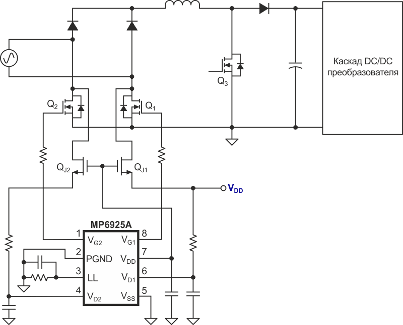

Вместо того чтобы ждать появления новой микросхемы контроллера для безмостовых топологий, другая простая и быстрая альтернатива может снизить потери мощности в мосте уже сейчас. Основная идея заключается в замене двух выпрямительных диодов нижнего плеча на MOSFET синхронного выпрямителя. При этом остальная часть схемы источника питания, включая все силовые каскады и микросхему контроллера, остается прежней. Рисунок 2 иллюстрирует концепцию использования микросхемы MP6925A компании MPS – двухканального драйвера синхронного выпрямителя, требующего небольшого количества внешних компонентов.
Мост с MOSFET синхронного выпрямителя в нижнем плече.
Рисунок 2. Мост с MOSFET синхронного выпрямителя в нижнем плече.

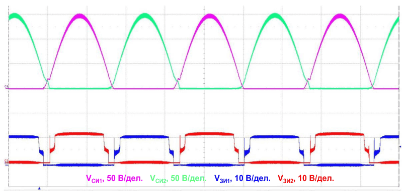

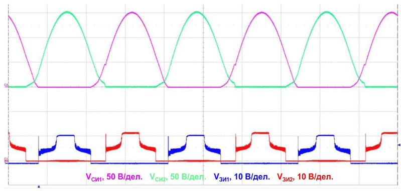

Микросхема MP6925A обычно используется в резонансных LLC преобразователях. Она активно управляет двумя MOSFET, основываясь на измерениях напряжения сток-исток (VСИ). При замене диодов в нижнем плече моста переменного тока используются два высоковольтных полевых транзистора с p-n переходом (QJ1 и QJ2) для ограничения высокого напряжения в процессе слежения за напряжением сток-исток (VСИ). Когда ток протекает через один из паразитных диодов MOSFET, при достижении напряжением VСИ отрицательного порогового значения драйвер включает соответствующий MOSFET. Во время проводящего состояния MOSFET драйвер регулирует напряжение соответствующего затвора, чтобы поддерживать VСИ ниже определенного уровня до тех пор, пока ток не станет слишком низким, чтобы напряжение VСИ достигло порога отключения. На Рисунке 3 показаны типичные осциллограммы в узлах работающей схемы.
Типичные осциллограммы напряжений на MOSFET синхронных выпрямителей
Рисунок 3. Типичные осциллограммы напряжений на MOSFET синхронных выпрямителей:
а) входное напряжение 115 В AC, полная нагрузка;
б) входное напряжение 115 В AC, нагрузка 20%.

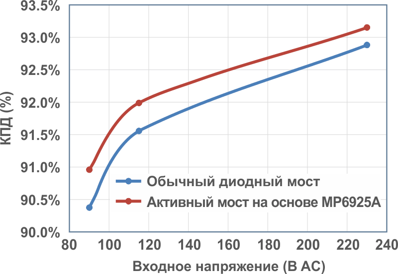

Эксперименты выполнялись на 120-ваттном сетевом адаптере, в котором в качестве активных ключей использовались 650-вольтовые MOSFET с сопротивлениями каналов 99 мОм, заменявшие два диода в нижнем плече моста. На Рисунке 4 видно, как улучшается КПД при замене диодов синхронными выпрямителями на MOSFET. При низком входном напряжении 115 В AC КПД при полной нагрузке увеличивается на 0.43%, что означает снижение общих потерь мощности более чем на 0.5 Вт. Для большинства приложений это является существенным улучшением как электрических характеристик, так и теплового режима.
Экспериментальные результаты, полученные ​на примере 120-ваттного сетевого адаптера.
Рисунок 4. Экспериментальные результаты, полученные на примере

  • Судя по даташиту у MP6925A параметр Breakdown Voltage выводов VD1,2 (drain voltage sense) находится в диапазоне 200-235В. Поэтому проблематично использовать эту м/с описанным способом в наших сетях 220/380. Или я ошибаюсь?
  • Да. Но в этом проблема не Ваша и даже не переводчика, а авторов статьи. Во-первых на схеме (рисунок 2) ошибка Vdd должен идти на 6 ногу ИМС и на точку соединения затворов Qj1 и Qj2. С истоков этих транзисторов через резисторы токи, соответствующие напряжениям на стоках транзисторов Q1 и Q2 на выводы ИМС соответственно 6 и 4. Ошибка на схеме: Vdd подключена к истоку Qj1 и через резистор на ногу 6 ИМС. При этом нога 7 ИМС на которую должно приходит питание ИМС Vdd не приходит. Т.е. Vdd должна приходить только на ногу 7 и затворы Qj1 и Qj2. Кроме того, в статье указаны, что Qj1 и Qj2 высоковольтные JFET, но не указаны какие (честное слово, не знаю таких транзисторов), на схеме же нарисованы N канальные транзисторы с индуцированным каналом. Такие есть высоковольтные до 600 В сток-исток. В этом случае ИМС может быть использована так как задумана авторами статьи и для выпрямления однофазных напряжений в сетях 220/380В, 230/400В, 240/420В.
