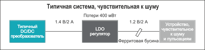

Типичная малошумящая архитектура, основанная на использовании DC/DC преобразователя, LDO регулятора и фильтра с ферритовой бусиной.
Рисунок 1. Типичная малошумящая архитектура, основанная на использовании DC/DC преобразователя,
Традиционный подход к построению источников питания для генераторов синхросигналов, преобразователей данных или усилителей основан на использовании DC/DC преобразователя, подключенного к его выходу линейного регулятора с низким падением напряжения (LDO), такого как TPS7A52, TPS7A53 или TPS7A54, и оконечного фильтра на базе ферритовой бусины, как это показано на Рисунке 1. Такой подход сводит к минимуму как шумы, так и пульсации источника питания, и хорошо работает при токах нагрузки, меньших примерно 2 А. Однако по мере увеличения нагрузки потери мощности в LDO приводят к проблемам с КПД и отводом тепла. Например, в типичном приложении аналогового интерфейса LDO пострегулятор может добавить 1.5 Вт потерь мощности. Значит у тех, кому надо совместить в своей конструкции низкий уровень шума и высокий КПД, нет вариантов? Не совсем.

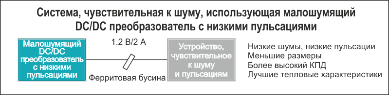

Один из способов контроля потерь мощности – минимизация падения напряжения на LDO регуляторе. Однако такой подход отрицательно скажется на шумовых характеристиках. Кроме того, более мощные LDO обычно крупнее, что может увеличить размеры и стоимость конструкции. Более эффективный способ обеспечения низкого уровня шума при одновременном контроле потерь мощности – это полное исключение LDO из схемы и использование малошумящего понижающего DC/DC преобразователя, как показано на Рисунке 2.
Использование малошумящего понижающего преобразователя без LDO регулятора.
Рисунок 2. Использование малошумящего понижающего преобразователя без LDO регулятора.

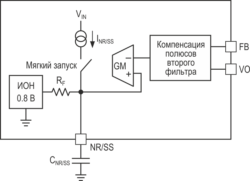

Я знаю, о чем вы думаете: каким образом можно, удалив основное устройство, предназначенное для подавления шумов, все равно обеспечить низкий уровень шума? Многие источники опорного напряжения (ИОН) LDO регуляторов имеют фильтр нижних частот, минимизирующий шум в усилителе ошибки. В семействе малошумящих понижающих преобразователей TPS62912 и TPS62913 [1] реализован вывод шумоподавления/мягкого запуска (NR/SS) для подключения к нему внешнего конденсатора, который вместе со встроенным резистором RF образует фильтр нижних частот (Рисунок 3).Эта реализация, по существу, имитирует поведение фильтра нижних частот опорного источника LDO регулятора.
Блок-схема малошумящего понижающего преобразователя с фильтром напряжения опорного источника.
Рисунок 3. Блок-схема малошумящего понижающего преобразователя

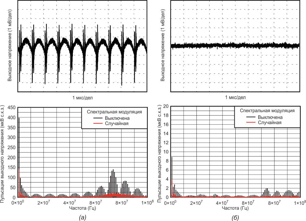

Каждый DC/DC преобразователь создает пульсации выходного напряжения на своей частоте переключения. В прецизионных системах уровни пульсаций напряжения на шинах аналогового питания должны быть как можно более низкими, чтобы минимизировать спектральные пики, которые обычно зависят от частоты переключения DC/DC преобразователя, величины индуктивности, выходной емкости, эквивалентного последовательного сопротивления и эквивалентной последовательной индуктивности. Чтобы уменьшить пульсации напряжения на нагрузке, создаваемые этими компонентами, инженеры часто используют LDO и/или небольшую ферритовую бусину и конденсаторы для создания П-образного фильтра. Понижающие преобразователи с низким уровнем пульсаций, такие как TPS62912 или TPS62913, рассчитаны на использование такого фильтра, для чего в них интегрированы схемы компенсации ферритового фильтра и частотной коррекции цепи обратной связи от удаленного датчика. Использование индуктивности ферритовой бусины в сочетании с дополнительным выходным конденсатором устраняет высокочастотные компоненты пульсаций выходного напряжения, снижая пульсации, как видно из Рисунка 4, примерно на 30 дБ.
Пульсации выходного напряжения до фильтра с ферритовой бусиной (а) и после фильтра (б).
Рисунок 4. Пульсации выходного напряжения до фильтра с ферритовой бусиной (а) и после фильтра (б).
