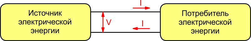

Простейшая система электропитания состоит из источника и потребителя электрической энергии (Рисунок 1). Потребитель электрической энергии (нагрузка) является самым важным элементом системы. Именно это оборудование выполняет нужную и полезную работу, например, электрическая дрель позволяет сверлить отверстия, чайник – греть воду, лампочка – осветить помещение, а компьютер или смартфон – обработать информацию. Без полезной нагрузки система электропитания бессмысленна, ведь она существует только потому, что существуют потребители электрической энергии.
Простейшая система электропитания.
Рисунок 1. Простейшая система электропитания.

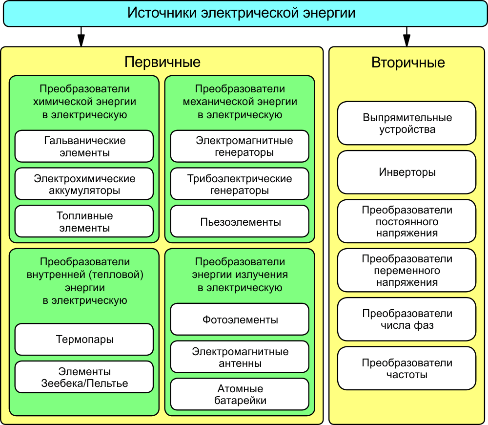

Чтобы потребитель мог работать, ему необходим источник электрической энергии, или, как его часто называют, источник питания. Различают два вида источников: первичные и вторичные (Рисунок 2). Первичные источники преобразуют энергию других видов в электричество, а вторичные преобразуют только параметры электрической энергии. Например, батарейка (гальванический элемент) является первичным источником, поскольку в ней протекает химическая реакция, в результате которой вырабатывается электричество. А вот сетевая зарядка для смартфона уже относится к вторичным источникам (выпрямительное устройство), поскольку она лишь преобразует параметры уже где-то сгенерированного (первичным источником) электричества – в данном случае, переменное напряжение 230 B она преобразует в постоянное, величиной, обычно, 5 В.
Классификация источников электрической энергии.
Рисунок 2. Классификация источников электрической энергии.

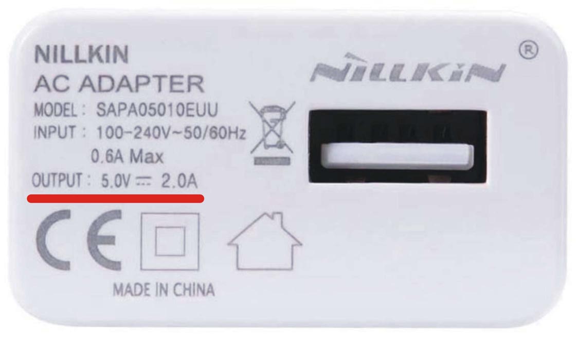

Выходные характеристики зарядного устройства, указанные на его корпусе.
Рисунок 4. Выходные характеристики зарядного устройства,
Выходное напряжение и максимальный выходной ток (максимальная выходная мощность) являются настолько важными для любого блока питания, что их указывают на корпусе прибора. Например, зарядное устройство для смартфона (Рисунок 4) имеет выходное напряжение V = 5 В, и максимальный выходной ток IMAX = 2 А. Это значит, что его максимальная мощность PMAX, согласно формуле (1), равна:
Производители источников питания обычно указывают только два параметра. Одним из параметров всегда является выходное напряжение V, а вот вторым может быть или максимальный выходной ток IMAX, или максимальная выходная мощность PMAX. Иногда производители для «облегчения жизни» указывают все три параметра: V, IMAX и PMAX. Но такая маркировка является избыточной, ведь напряжение, ток и мощность связаны между собой формулой (1).

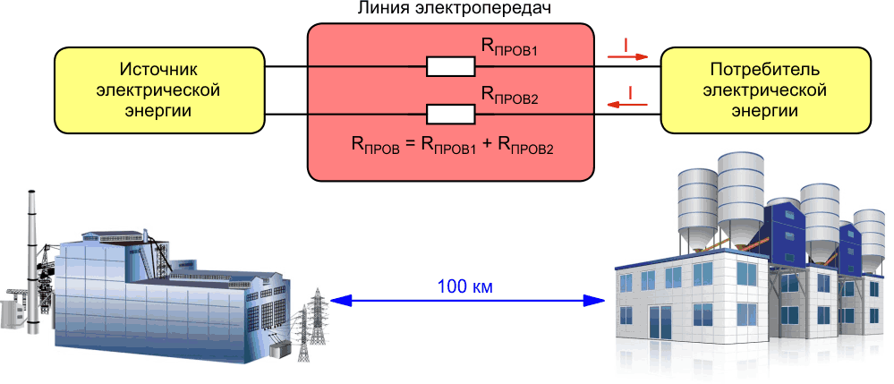

Влияние линии электропередачи на систему электропитания
А еще формула (1) связывает электрические параметры системы электропитания с энергетическими. Здесь следует снова напомнить, что оборудование будет нормально работать лишь в том случае, когда оно в каждый момент времени будет обеспечено энергией в нужном количестве. То есть, для работы нагрузки необходимо, чтобы источник питания развивал требуемую мощность P, а значения ее составляющих – напряжения V и тока I – в общем случае, особой роли не играют. Это значит, что, теоретически, мы можем использовать в системе электропитания какое угодно напряжение V, ведь оборудование создается человеком, которому никто не запрещает использовать то напряжение, которое ему удобно, например, безопасное для его здоровья.
Наверное, так бы и было на практике, если бы источник электрической энергии всегда находился рядом с потребителем, а еще лучше – внутри него. Но ведь человек для того и освоил электричество, чтобы передавать энергию в нужную ему точку пространства. Поэтому источник электрической энергии может находиться на очень большом расстоянии от потребителя. Я думаю, немногие читатели смогут хотя бы приблизительно ответить, где физически находится электростанция, вырабатывающая энергию для компьютеров, с помощью которых они сейчас читают эту статью.
Из-за этого в системе электропитания появляется третий важный элемент – линия электропередач (ЛЭП), связывающая источник питания с потребителем энергии (Рисунок 5). И именно проблемы передачи энергии на расстояния – даже на 1 м – заставляют увеличивать напряжение в системе. Причем ограничения, из-за которых это приходится делать, хоть и базируются на законах природы, но имеют совершенно нефизическую природу.
Система питания с ЛЭП.
Рисунок 5. Система питания с ЛЭП.

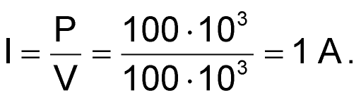

Рассмотрим это на примере. Пусть у нас есть какое-нибудь оборудование, например, установленное на небольшом заводе, потребляющее мощность P = 100 кВт. И пусть существует электростанция необходимой мощности, но расположенная на расстоянии 100 км от этого предприятия (Рисунок 5). Рассмотрим два варианта системы электропитания. Пусть в первом варианте используется очень опасное для человека напряжение V = 100 кВ, при котором, ток I будет равен:
Во втором случае выберем безопасное напряжение V = 1 В, при котором ток будет равен:
Обратите внимание, что результат (мощность) в обоих случаях одинаков – энергия с нужной скоростью и в нужном количестве будет передаваться через ЛЭП длиной 100 км, и предприятие будет работать. Но будут ли эти две системы одинаковы по другим параметрам?
В простейшем случае, линия электропередач состоит из двух проводов, не имеющих электрического контакта друг с другом. А из курса физики известно, что, во-первых, любой проводник электрического тока обладает сопротивлением, а во-вторых, при протекании электрического тока по проводнику он нагревается. Нагрев проводника является результатом нежелательного преобразования электрической энергии в тепловую, то есть в линиях электропередач всегда будут потери. Мощность потерь в проводах ЛЭП PПОТ определяется законом Джоуля-Ленца:
  (2)
где RПРОВ – общее сопротивление проводов.

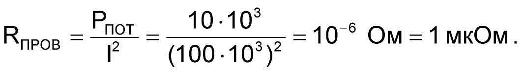

С потерями в линии электропередачи придется смириться – они будут всегда1). Однако мы можем контролировать их величину путем выбора сопротивления проводов RПРОВ. Пусть мы будет терять в линии электропередачи до 10% передаваемой энергии. В этом случае максимальная мощность потерь в проводах ЛЭП PПОТ равна:

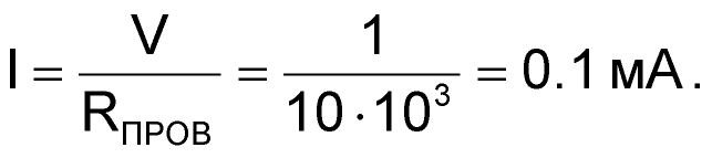

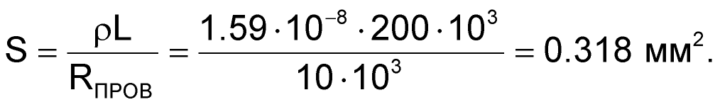

Определим из формулы (2), какое же максимальное сопротивление должны иметь провода ЛЭП. В первом случае (V = 100 кВ, I = 1 А):
Во втором случае (V = 1 В, I = 100 кА):
Видно, что сопротивление проводов отличается на 10 порядков (в десять миллиардов раз). Много это или мало? Пока ничего не понятно – для обычного человека микроом ничем не отличается килоома, поэтому давайте разбираться дальше.

В качестве примера определим параметры «серебряной» линии электропередачи для первого варианта (V = 100 кВ, I = 1 А). Для этого из формулы (3) выразим необходимую площадь поперечного сечения S:

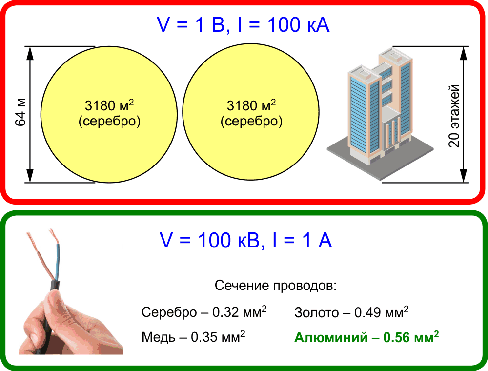

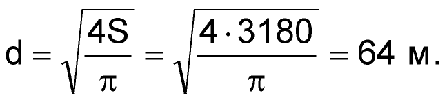

Чтобы наглядно представить себе грандиозность и нелепость ЛЭП с напряжением 1 В, определим диаметр проводников для самого лучшего – «серебряного» – варианта, имеющего наименьшее сечение. В данном случае, чтобы круглый проводник имел площадь поперечного сечения S = 3 180 м2, необходимо, чтобы его диаметр d был равен:
Приблизительно такую высоту имеет 20-этажный дом (Рисунок 7). А уменьшить диаметр проводников при столь низком напряжении нельзя – увеличение сопротивления приведет к увеличению потерь. Например, в ЛЭП с сопротивлением 10 кОм, прекрасно работающей при напряжении 100 кВ, при напряжении 1 В, даже если накоротко замкнуть ее концы, будет протекать ток, равный:
Это значит, что 100-киловольтовая ЛЭП от источника питания с напряжением 1 В сможет «забрать» мощность, равную всего:
То есть, линия электропередачи, через которую при напряжении 100 кВ можно спокойно передавать энергию со скоростью 100 кВт, при напряжении 1 В не сможет передать даже милливатта энергии.
Сравнение сечения проводов для ЛЭП с напряжением 1 В и 100 кВ.
Рисунок 7. Сравнение сечения проводов для ЛЭП с напряжением 1 В и 100 кВ.
Поэтому чем больше расстояние, на которое нужно передать энергию, и чем больше мощность, тем выше напряжение будет в системе электропитания. Из-за этого любая электрическая энергосистема имеет очень четкую иерархическую структуру. Рассмотрим в качестве примера промышленную сеть переменного тока – ту, к которой подключены наши розетки (Рисунок 8). На электростанциях, генерирующих мощные энергетические потоки, напряжение увеличивается до величины, иногда превышающей 1 МВ. Электрическая энергия с таким напряжением с помощью высоковольтных ЛЭП передается на сотни километров к крупным потребителям, например, городам или большим предприятиям. В определенных местах – на трансформаторных подстанциях – это напряжение понижается, а потом, уже с помощью других ЛЭП, рассчитанных на меньшее напряжение, распределяется между группами потребителей с меньшей мощностью, расположенных относительно недалеко от подстанции. Потом с помощью других трансформаторных подстанций – еще меньшей мощности – оно понижается снова и опять распределяется с помощью линий электропередач. В конечном итоге, после нескольких преобразований, число которых завит от мощности и расстояния, напряжение понижается до величины 230 В и достигает наших розеток.

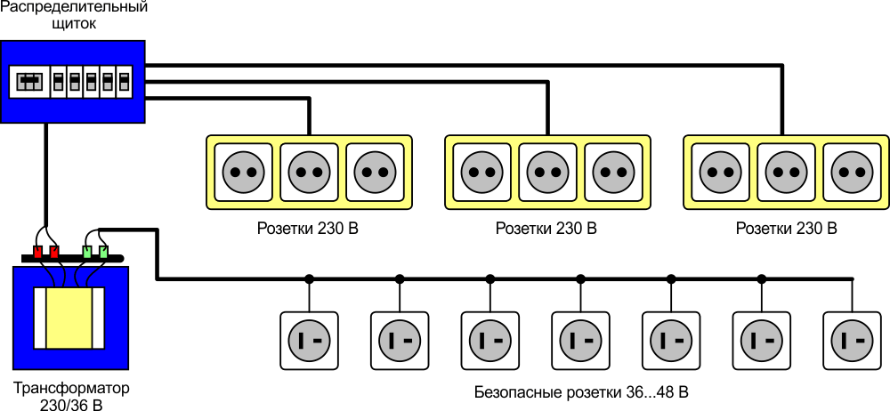

При дальнейшем уменьшении напряжения, по крайней мере, на уровне электропроводки здания, экономические вопросы и удобство пользования уже начинают вступать в противоречие с вопросами безопасности. Электрооборудование, как промышленное, так и бытовое, может иметь самую разную мощность. И напряжение 230 В, а точнее комбинация напряжений 230/400 В, присутствующая в трехфазной промышленной сети4), оказалась наиболее удобной и экономически выгодной для питания оборудования, потребляющего мощностью от долей ватт до нескольких сотен киловатт.
Пример электрической сети учебного помещения с дополнительной безопасной сетью на 36…48 В.
Рисунок 9. Пример электрической сети учебного помещения с дополнительной безопасной сетью
на 36…48 В.

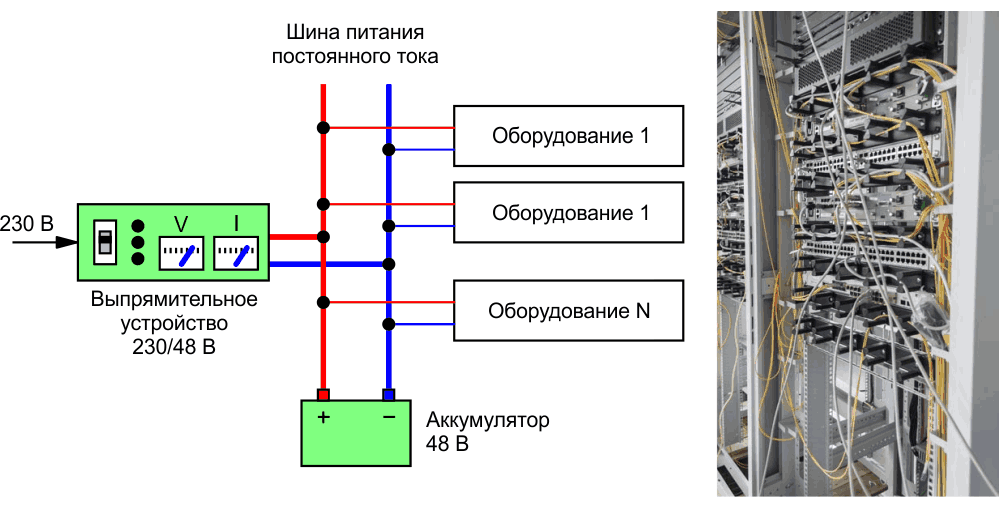

Но это не значит, что дальше напряжение понижать нельзя. Если это необходимо, то создаются отдельные ЛЭП с напряжением и меньше 230 В. Например, в учебных классах для повышения уровня безопасности может быть создана отдельная питающая сеть с напряжением 36…48 В, от которой будут работать паяльники, лампы и другое учебное оборудование (Рисунок 9). Для питания телекоммуникационного оборудования также могут быть созданы отдельные линии питания постоянного тока с напряжением 48 В, в которые энергия будет поступать через специализированное выпрямительное устройство (Рисунок 10).
Принцип построения системы питания телекоммуникационного оборудования.
Рисунок 10. Принцип построения системы питания телекоммуникационного оборудования.
Таким образом, выбор напряжения в электросети все-таки определится здравым смыслом, хоть для этого иногда и приходится идти на компромисс и ставить под угрозу человеческую жизнь. Но, как показывает практика, большинство бед, создаваемых электричеством, происходит не от самого электричества, а от глупости, невежества и лени людей, которые им пользуются. Грубое нарушение правил устройства и эксплуатации электроустановок, игнорирование элементарных правил защиты от поражения электрическим током – вот основные причины пожаров и гибели людей от электричества. Хотя следует заметить, что, по сравнению с оборудованием, использующим открытый огонь, электрическая техника намного безопасней.
