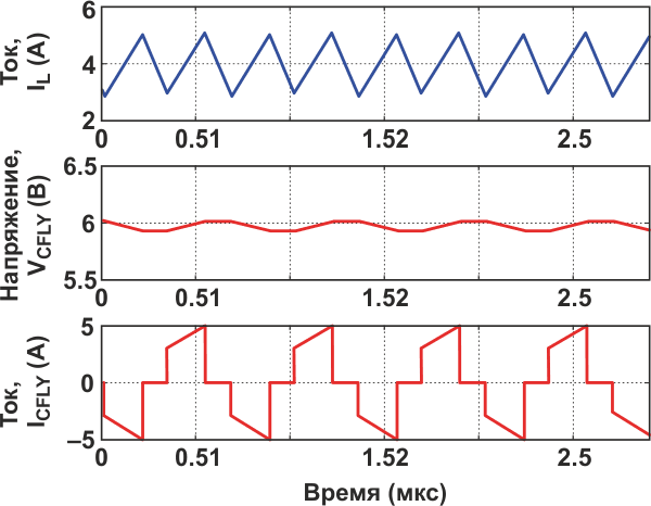

А вот требования к конденсатору CFLY для достижения приемлемых уровней пульсаций напряжения и тока в трехуровневой схеме являются достаточно жесткими. Следует отметить, что поддержание напряжения на этом конденсаторе на уровне VIN/2 во время переходных процессов, при малых нагрузках, а также при коэффициенте заполнения D = 100% является не самой простой задачей, для решения которой требуется применять патентованные решения, не показанные на Рисунке 2. Типовая форма тока конденсатора CFLY показана на Рисунке 6. На этом же рисунке приведена диаграмма тока дросселя, позволяющая сравнить размах пульсаций тока конденсатора ∆IFLY с размахом пульсаций тока дросселя ∆IL.
Диаграммы напряжения и тока конденсатора CFLY и тока дросселя IL.
Рисунок 6. Диаграммы напряжения и тока конденсатора CFLY и тока дросселя IL.

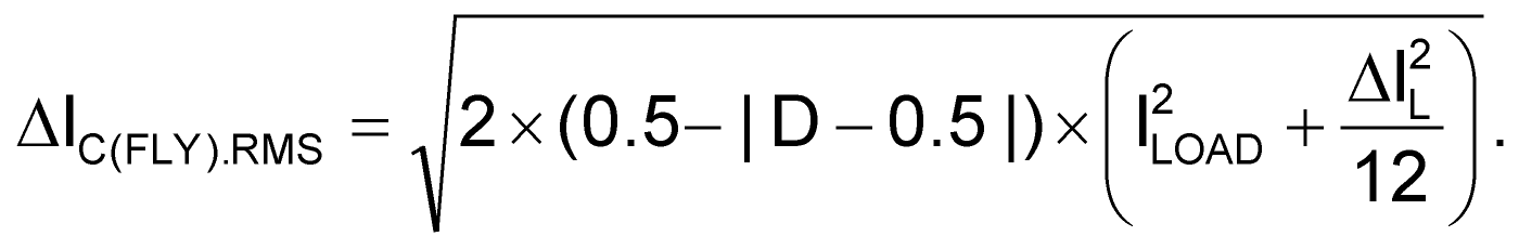

Размахи пульсаций напряжения и тока конденсатора CFLY можно определить по формулам (2) и (3):
  (2)
  (3)
Пульсации напряжения на конденсаторе CFLY увеличиваются с ростом выходного тока и максимальны при коэффициенте заполнения D = 0.5, когда ток конденсатора IC(FLY) равен току нагрузки. Диэлектрик этого конденсатора должен выдерживать напряжение не менее половины напряжения питания с учетом наличия постоянного смещения и возможной деградации свойств из-за разогрева. Для обеспечения стабильности схемы размах пульсаций напряжения ∆VC(FLY) должен быть не более 10% от величины VIN/2. Эти особенности являются достаточно жесткими, поэтому физические размеры и максимально допустимый среднеквадратичный ток конденсатора CFLY для обеспечения длительного срока службы в условиях повышенной температуры должны быть достаточно большими.

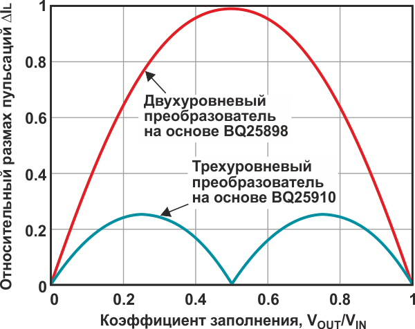

Сдвиг фазы переключения транзисторов Q3 и Q4 на 180° приводит к удвоению частоты напряжения на выводах дросселя. Кроме того, при напряжении на конденсаторе CFLY, равном VIN/2, напряжение на обмотке дросселя уменьшается в два раза. Подобное сочетание факторов приводит к четырехкратному уменьшению размаха пульсаций в обмотке при тех же индуктивности и частоте переключения транзисторов. Это хорошо видно на Рисунке 7, на котором показаны зависимости размаха пульсаций тока в обмотке дросселя от коэффициента заполнения D.
Зависимости размаха пульсации тока в обмотке дросселя от коэффициента заполнения D.
Рисунок 7. Зависимости размаха пульсации тока в обмотке дросселя

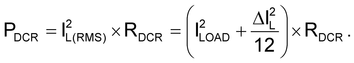

Для трехуровневого преобразователя требуемую индуктивность дросселя можно определить по формуле (4), а величину потерь в обмотке – по формуле (5):
  (4)
  (5)
Анализ формулы (5) показывает, что при K = 20…40% наличие пульсаций тока в обмотке мало влияет на ее разогрев. Как и в двухуровневом преобразователе, наибольшее влияние на величину мощности потерь имеет сопротивление обмотки постоянному току. Как было сказано выше, в трехуровневом преобразователе величина пульсаций тока в четыре раза меньше, чем в двухуровневой схеме. Если требования нагрузки к уровню пульсаций в обеих схемах одинаковы, то в трехуровневом преобразователе можно использовать дроссель с индуктивностью в четыре раза меньшей, чем в двухуровневой схеме. Очевидно, что такой индуктивный компонент будет более компактным.
Если предположить, что активное сопротивление дросселя пропорционально его индуктивности, то можно считать, что в трехуровневом преобразователе потери в обмотке дросселя PDCR-3L будут в четыре раза меньше, чем в двухуровневой схеме (PDCR-3L = PDCR-2L/4). А если учесть, что дроссель при этом будет иметь меньшие размеры, то можно сделать вывод, что трехуровневый преобразователь должен иметь более высокую удельную мощность.

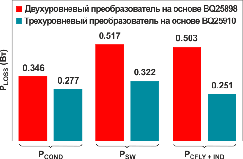

Результаты расчета мощности потерь в элементах преобразователей, полученные по формулам Таблицы 1 с подстановкой реальных характеристик использованных микросхем, приведены на Рисунке 8. Обратите внимание, что в обеих схемах потери в дросселе вносят весомый вклад в общий уровень тепловыделения.
Результаты расчета потерь PLOSS в элементах преобразователей.
Рисунок 8. Результаты расчета потерь PLOSS в элементах
преобразователей.

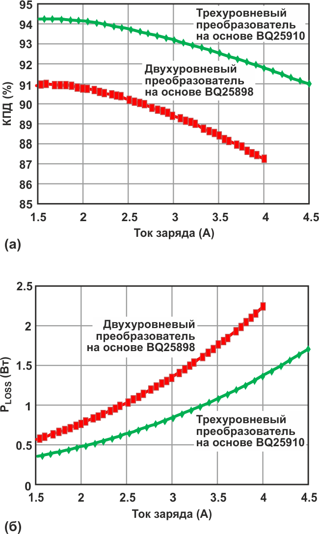

Результаты измерений КПД обоих преобразователей при входном и выходном напряжениях, равных, соответственно, 9 В и 3.8 В, показаны на Рисунке 9а, а зависимости потерь в их компонентах – на Рисунке 9б. Как видно из графиков, при токе заряда 3 А КПД зарядного устройства на основе BQ25898 равен 89.3%. Просуммировав приведенные на Рисунке 8 результаты расчетов для схемы на основе BQ25910, получим, что общая мощность потерь в трехуровневом преобразователе при выходной мощности 3 А × 3.8 В = 11.4 Вт равна PLOSS = 0.85 Вт. Таким образом, расчетный КПД зарядного устройства на основе BQ25910 должен быть равен 93.1%, что очень близко к измеренному значению 93.2%.
Результаты измерений КПД (а) и мощности потерь (б) в зарядных устройствах на основе микросхем BQ25910 и BQ25898.
Рисунок 9. Результаты измерений КПД (а) и мощности потерь (б)
и BQ25898.
При входном напряжении 9 В, выходном – 3.8 В и токе заряда 3 А КПД схемы на основе BQ25910 будет на 3.9% больше, а уровень потерь – на 36% меньше, чем при использовании традиционных технологий. Другими словами, при том же уровне нагрева (1.5 Вт) двухуровневый преобразователь на основе BQ25898 сможет заряжать аккумулятор током 3.2 А, в то время как трехуровневая схема на основе BQ25910 сможет обеспечить ток заряда на 31% больше (4.2 А). При этом не следует забывать, что трехуровневый преобразователь занимает на 36% меньше места на печатной плате.
