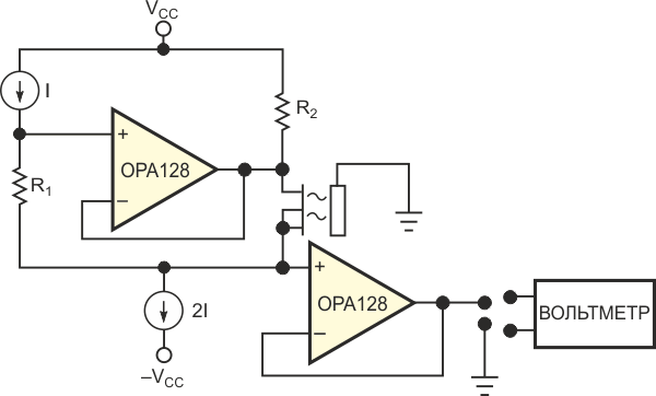

Ион-чувствительные и ион-селективные полевые транзисторы (ISFET и MEMFET, соответственно) представляют собой твердотельные химические датчики, выходные электрические сигналы которых связаны с изменением концентрации химического вещества в растворе. Датчикам такого типа требуется стабильность положения рабочей точки. Типичной рабочей точкой является ток стока 100 мкА при напряжении сток-исток VGS, равном 500 мВ. На Рисунке 1 показана схема драйвера, обеспечивающая питание ISFET/MEMFET стабильным постоянным током. Источник тока I создает падение напряжения на резисторе R1, а повторитель напряжения отражает это напряжение на выводы стока и истока химического датчика. В нашем примере напряжение VDS между стоком и истоком датчика равно IR. Весь ток I проходит через резистор R1, поскольку входные токи используемого операционного усилителя находятся в диапазоне фемтоампер. Ток стока датчика IDS является разностью двух постоянных токов источников 2I и I; в данном случае он равен I. Источником постоянных токов в схеме на Рисунке 1 служит микросхема REF200. Микросхема REF200 содержит два внутренних источника тока 100 мкА и токовое зеркало.
Драйвер постоянного тока служит основой для системы измерения концентрации химических веществ.
Рисунок 1. Драйвер постоянного тока служит основой для системы измерения

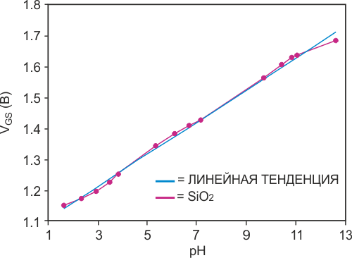

Напряжение затвор-исток хорошо коррелирует с концентрацией ионов [H1].
Рисунок 2. Напряжение затвор-исток хорошо коррелирует

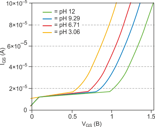

Один из источников (I) обеспечивает схему током 100 мкА. В нижнем по схеме источнике тока 2I используются второй 100-микроамперный источник микросхемы REF200 и токовое зеркало. Второй повторитель напряжения измеряет напряжение затвор-исток датчика, то есть, интересующую химическую концентрацию. Результаты экспериментов представлены на Рисунке 2. Можно видеть, что схема обеспечивает линейную зависимость между напряжением затвор-исток (VGS) и концентрацией ионов [H+]. В экспериментах использовались датчики ISFET на основе SiO2 и Si3N4. На Рисунке 3 показано изменение порогового напряжения в зависимости от значения водородного показателя pH.
Напряжение затвор-исток ISFET изменяется в зависимости от степени кислотности.

  • Приветствую всех! В статье содержатся ошибки. "при напряжении сток-исток [B]VGS[/B], равном 500 мВ" - должно быть VDS "Ток стока датчика [B]IGS[/B]" - всё-таки ID При беглом взгляде на схему отметил следующее: использование электрометрического ОУ в качестве драйвера канала транзистора кажется абсолютно излишним. Действительно, к его неинвертирующему входу сходятся ещё две ветви, в которых течёт ток 100 мкА. Ток смещения ОУ, втекая туда, вносит относительную ошибку (300 фА / 100 мкА)*100 (берём худший из всех OPA128), что равняется 3*10^-7%, это вообще никуда не годится... Даже если предположить невероятное, что этот микроскопический ток дойдёт до канала транзистора, то вызовет ли это погрешность, оправдывающую применение дефицитного дорогого ОУ? Вряд ли... Кроме того, не понятна роль резистора R2.
  • Просто OPA128 «классика жанра» для pH метров с «водородным электродом». Ну не выкидывать же такой классный ОУ!
  • У него не классная цена. И дело в том, что он здесь не требуется. Не путайте классический pH метр с этой конструкцией. Классический представляет собой генератор напряжения с очень значительным внутренним сопротивлением, и усилитель, принимающий от него сигнал, должен обладать ещё более значительным входным сопротивлением и очень малым входным током смещения. А здесь источник тока, работающий на канал транзистора.
  • Я не путаю, просто OPA128 это был единственный операционник, который использовался для этих целей. А теперь тенденция использовать твёрдотельные химические датчики... А операционник продавать надо? Надо... Ну вот его в схему и рисуют...
  • Проклятые капиталисты:) А ОУ электрометрического класса для съёма сигнала нужен в этой схеме? Мне кажется, что нет, но вдруг я не прав? Кстати, статья 2000 года, так, к сведению.
