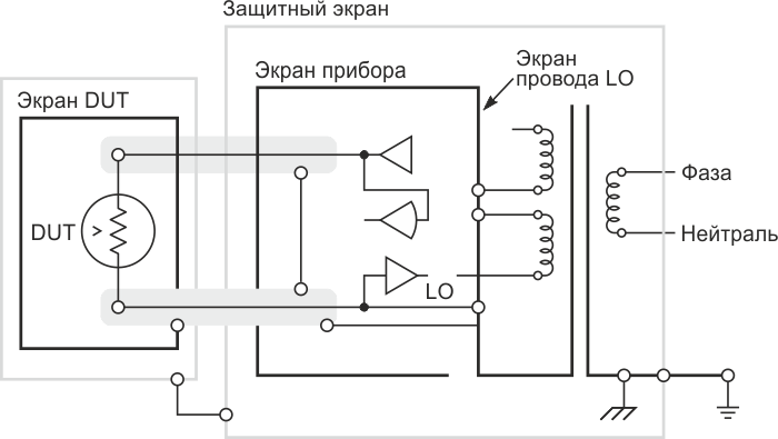

Правильное использование экрана в тестирующей системе. Электростатический экран соединён с общим проводом схемы. Обратите внимание, что HI и LO провода тоже экранированы.
Рисунок 1. Правильное использование экрана в тестирующей системе. Электростатический
Электростатический экран предотвращает влияние внешних электрических полей (с высоким импедансом) на измерительные цепи, становясь эквипотенциальной поверхностью для линий поля и отводя их в сторону от находящихся внутри него измерительных проводов. Чтобы экран не замкнул находящиеся внутри проводники, он соединяется с LO клеммой прибора. Эта схема гарантирует, что на цепи внутри экрана действует только потенциал LO клеммы прибора (Рисунок 1). Чтобы быть эффективным, экран должен охватывать всю измерительную цепь. Конструкция прибора уже должна иметь такой экран везде, где это необходимо, и предусматривать его расширение за пределы прибора. Хотя такой экран полезен для любых измерений, он просто необходим при любых высокоомных измерениях (т.е., свыше 100 кОм). Результирующее напряжение помехи:

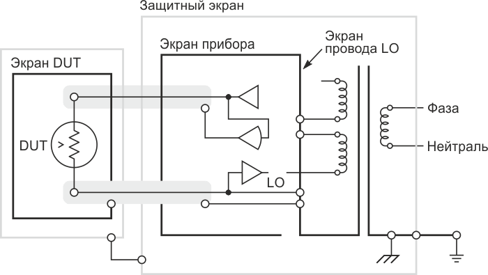

Эквипотенциальная защита выполняет все те же функции, что и общий экран, а также предотвращает протекание токов утечек между охранными проводниками и измерительными цепями (Рисунок 2). Охранный проводник – это просто экранирующая оплётка кабеля, напряжение на которой поддерживается равным напряжению измерительной цепи (вместо подключения к LO клемме), что исключает существование электрического поля между ним и измерительной цепью. Такая защита используется в цепях, предназначенных для измерения или создания очень малых токов и, как правило, обязательна при токах менее 1 нА.
Правильное использование эквипотенциальной защиты в тестирующей системе. Обратите внимание, что HI и LO провода также экранированы или защищены, а корпус, закрывающий тестируемое устройство, обеспечивает полное электростатическое экранирование.
Рисунок 2. Правильное использование эквипотенциальной защиты в тестирующей системе.

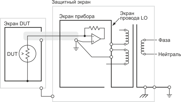

При измерении токов 1 нА и менее чувствительный узел должен быть сначала защищён от утечек. Приборы, предназначенные для измерения или создания таких малых токов, уже имеют в своём составе подобную защиту. Добавлять экран к эквипотенциальной защите вокруг узла необязательно, но остальные измерительные цепи должны его иметь. Конфигурация электрометра позволяет использовать общий экран также в качестве защиты, поддерживая потенциал чувствительного узла равным потенциалу «земли» (Рисунок 3).
Пояснение конфигурации экрана и эквипотенциальной защиты в электрометре.
Рисунок 3. Пояснение конфигурации экрана и эквипотенциальной защиты в электрометре.
Это означает, что самое главное различие между экраном и эквипотенциальной защитой состоит в том, что экран предотвращает влияние внешних полей на результаты измерения, тогда как защита, в добавок, исключает протекание постоянных токов утечки, путём окружения чувствительного узла другим проводником под напряжением, равным напряжению самого узла, как внутри, так и снаружи прибора.
