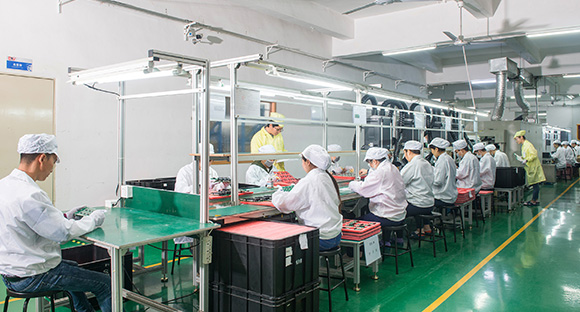

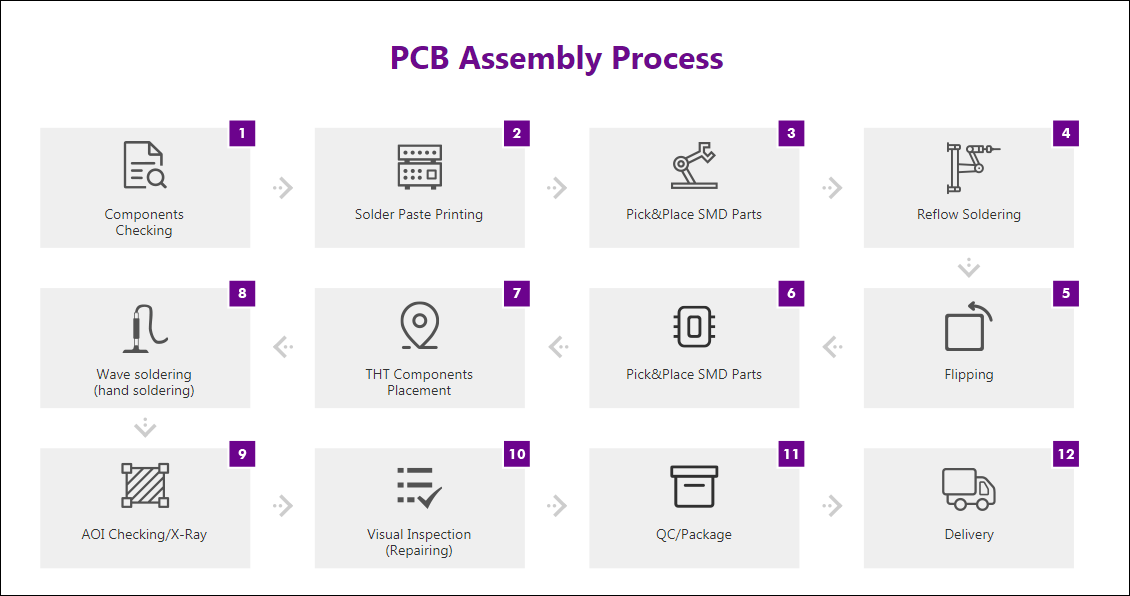

Процесс сборки печатной платы
Процесс сборки печатной платы включает нанесение паяльной пасты, извлечение и установку компонентов, пайку компонентов, осмотр печатной платы и тестирование. Это общие шаги в процессе сборки печатной платы. Процесс, который мы будем описывать, предполагает, что используются компоненты SMT.

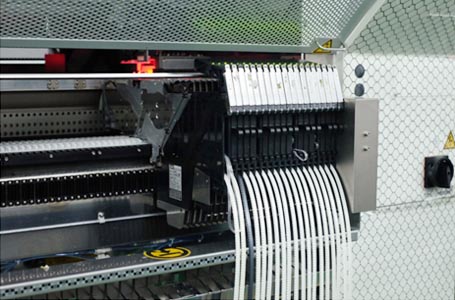

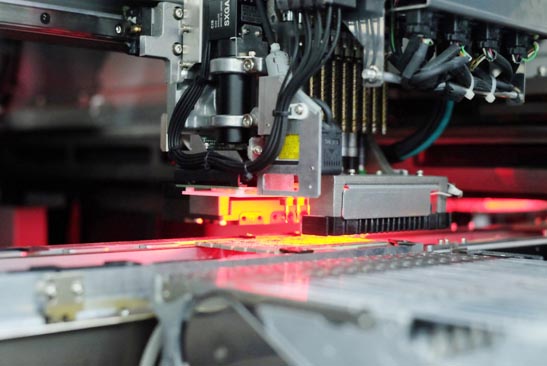

Выбор и установка компонентов
Следующим шагом является установка компонентов на печатную плату. В этом процессе используется машина для подбора и размещения, известная также как система размещения компонентов SMT. По сути, она извлекает компоненты из катушки или пенала, разворачивает их в нужном направлении и устанавливает на нужные места печатной платы. Припой поможет удерживать компоненты на месте.

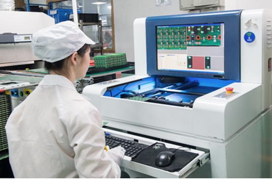

Проверка печатной платы
После того, как компоненты припаяны к печатным платам, платы проходят процедуру проверки. Эта процедура обычно автоматизирована, а не выполняется вручную, поскольку автоматизация снижает вероятность ошибки. Типичные методы контроля включают визуальный осмотр, автоматизированный оптический контроль и автоматизированный рентгеновский контроль.
Рассказ NextPCB о производственном процессе сборки печатных плат
Тестирование
Тестирование – это последний шаг в процессе сборки печатной платы. Тестирование необходимо для исключения любых основных ошибок, которые могли быть пропущены при проверке. Кроме того, это позволяет увидеть, нуждается ли конструкция печатной платы в каких-либо изменениях.
Типичные методы тестирования печатных плат включают внутрисхемное тестирование, испытание летающими щупами, отбраковочное испытание и функциональное испытание. Информация о любых ошибках, обнаруженных на этапе проверки или тестирования, отправляется заказчику, чтобы их можно было немедленно исправить.
