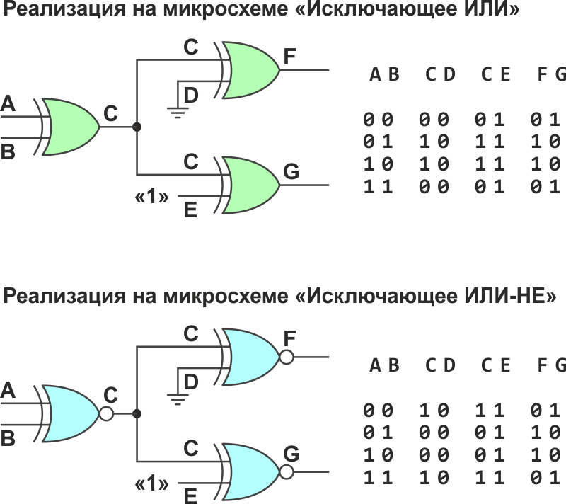

Несколько лет назад, а если быть точным, в 2005 году, я работал над проектом, который представлял собой источник питания для низкоорбитального спутника земли.
Часть нашей цифровой схемы включала некоторую стробирующую цепь на микросхеме «Исключающее ИЛИ» типа CD4070BMS. Все было хорошо, пока нам не сообщили, что в перечне радиационно-стойких продуктов микросхемы 4070 отсутствуют. Я понятия не имею, могло бы повториться такое сейчас, но тогда это было так.
Однако нам также сообщили, что микросхемы CD4077BMS с функцией «Исключающее ИЛИ-НЕ» в радиационно-стойком исполнении доступны. Два устройства сравнивались, как показано на Рисунке 1.
Оригинальная микросхема «Исключающее ИЛИ» (слева) и использованная замена «Исключающее ИЛИ-НЕ» (справа).
Рисунок 1. Оригинальная микросхема «Исключающее ИЛИ» (слева)и использованная
Кто-то, должно быть, улыбался нам в тот день, потому что мы обнаружили, что на наши логические функции никак не повлияло то, что мы изначально выбрали устройство «Исключающее ИЛИ», а не «Исключающее ИЛИ-НЕ». Наши выходы F и G, как показано на Рисунке 2, одинаково реагировали на входные сигналы A и B и с микросхемами 4070, и с 4077.
Как оказалось, наша логическая схема была такой, что использование «Исключающее ИЛИ-НЕ» вместо «Исключающее ИЛИ» давало те же результаты.
Рисунок 2. Как оказалось, наша логическая схема была такой, что использование
результаты.
Хотя промежуточный сигнал C был инвертирован по сравнению с первоначальным вариантом на микросхеме «Исключающее ИЛИ», это не имело значения, поскольку на пути каждого сигнала были две логические инверсии, которые компенсировали друг друга.
Такого мы не планировали. Нам просто повезло.
