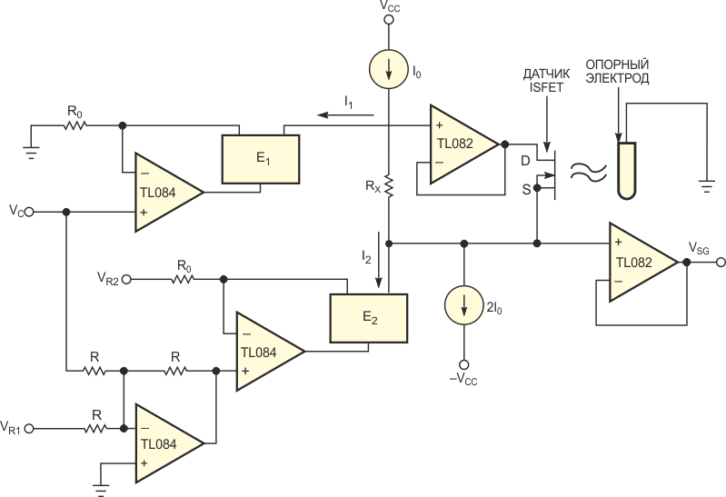

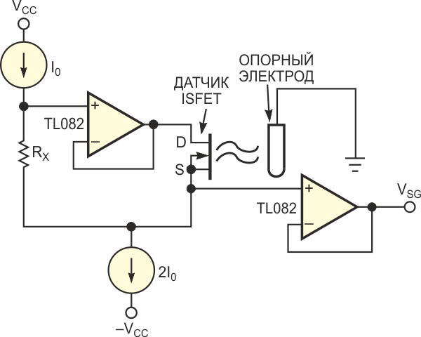

На Рисунке 1 показана схема поляризации, применимая к датчикам ISFET (ион-чувствительным полевым транзисторам). ISFET – это твердотельные химические датчики, измеряющие значение pH растворов, например, в биомедицинских и экологических приложениях. Схема на Рисунке 1 чрезвычайно проста; она задает условия фиксированного смещения для датчиков ISFET (VDS = I0·RX; IDS = I0). Если требуется определение характеристик датчика, необходимо изменить условия смещения, что увеличивает стоимость и сложность схемы смещения. Недорогой вспомогательный модуль на Рисунке 2 позволяет реализовать оригинальный плавающий источник тока, управляемый напряжением. Диапазон токов составляет от 0 до 100 мкА. Этот модуль предназначался для управления напряжением смещения датчика ISFET, но его можно использовать с любым датчиком, которому требуется смещение 100 мкА или ниже. В плавающем источнике тока использованы три операционных усилителя из четырех, содержащихся в корпусе микросхемы TL084. В источниках тока (I0) и токовых зеркалах (E1 и E2) используется микросхема REF200. REF200 содержит два плавающих источника тока 100 мкА и одно токовое зеркало. Напряжения VR1 и VR2 компенсируют отклонения, возникающие из-за напряжений смещения операционных усилителей и разброса номинальных сопротивлений резисторов. Напряжение VC управляет токами I1 и I2, поэтому в схеме на Рисунке 2 VC регулирует напряжение смещения датчика VDS.
Это классическая конфигурация схемы смещения датчиков ISFET.
Рисунок 1. Это классическая конфигурация схемы смещения
датчиков ISFET.
Этот оригинальный плавающий источник тока позволяет реализовать улучшенный способ смещения датчиков ISFET.
Рисунок 2. Этот оригинальный плавающий источник тока позволяет реализовать улучшенный

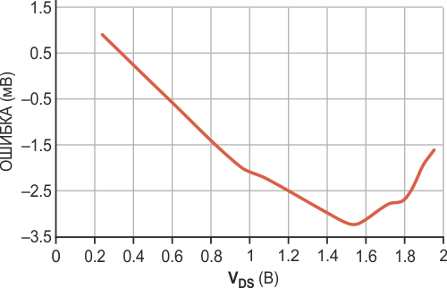

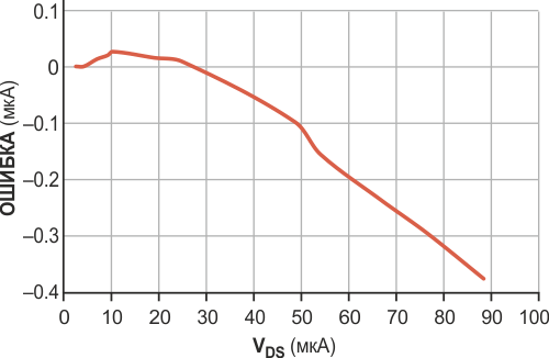

На Рисунках 3 и 4 показаны измеренные значения абсолютных погрешностей тока и напряжения смещения, соответственно. Основные преимущества этого источника тока заключаются в том, что он плавающий, и его можно подключить к любой схеме, не меняя режима ее работы, поскольку токи I1 и I2 являются взаимодополняющими. Следовательно, если ток I1 уменьшается, I2 увеличивается в той же пропорции, и это событие не влияет на другие токи в схеме. В случае датчика ISFET изменение тока I2 с помощью напряжения VC позволяет управлять подаваемым на датчик напряжением смещения, не меняя ток смещения IDS.
Измеренная ошибка тока смещения датчика ISFET очень мала.
Рисунок 3. Измеренная ошибка тока смещения датчика
ISFET очень мала.
Во всем диапазоне изменения VDS ошибка составляет всего несколько милливольт.
Рисунок 4. Во всем диапазоне изменения VDS ошибка составляет
