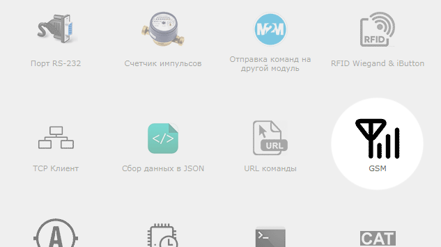

Напомним вкратце последовательность действий. Считаем, что SIM карта вставлена, GSM антенна подключена. В WEB интерфейсе заходим в раздел, посвященный GSM.
Управление MP718m Laurent-5G по SMS с обратной связью

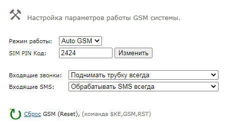

Укажем PIN код установленной SIM карты. Вводим код и нажимаем на кнопку «Изменить». Данные сохранятся в энергонезависимой памяти. Далее, выбираем AUTO режим работы GSM модема – т.е. при наличии установленной SIM карты и корректном PIN коде модуль будет всегда пытаться выйти в сеть GSM и зарегистрироваться в ней.

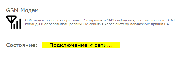

Начинается процесс регистрации в сети:

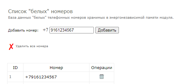

Последним шагом, добавим наш телефонный номер (на который должна прийти ответная SMS от модуля) в базу «белых» номеров. В дальнейшем по ID этого номера (в данном случае ID = 1) мы сможем автоматически отправлять SMS и совершать звонки с модуля при возникновении событий.

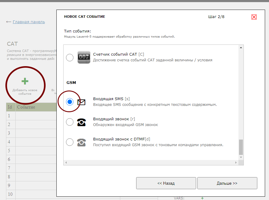

Теперь сформируем правило CAT по входящей SMS с некоторым конкретным текстом. Модуль, приняв такую SMS, выполнит управление реле и отправит в ответ обратную SMS, в которой с помощью динамических переменных мы подставим текущее состояние реле (после операции управления).

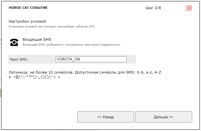

Пусть текст входящей SMS будет равен VOROTA_ON (намекая на то, что данным действием через реле мы будем, например, управлять воротами).

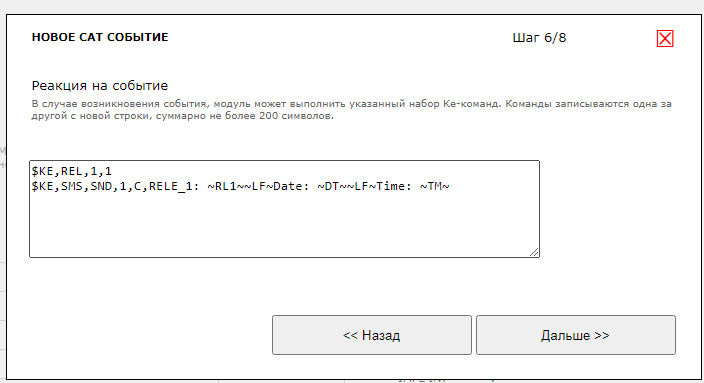

Теперь реакция. Как обычно, для модулей Laurent-5/5G задаем ее в виде списка Ke-команд управления. Первым шагом, например, включим 1-ое реле с помощью команды $KE,REL. Далее отправим SMS на номер в «белой» базе с ID = 1, в которой отразим факт включения реле через динамическую переменную ~RL1~. При формировании текста SMS для отправки данная переменная будет заменена на текущее состояние реле.
$KE,REL,1,1
$KE,SMS,SND,1,C,RELE_1: ~RL1~~LF~Date: ~DT~~LF~Time: ~TM~
Все динамические переменные начинаются и заканчиваются символами ~ (Тильда). Немного пояснений по использованным переменным:
Динамическая
переменная
Пояснения
~RL1~ Динамическая переменная, отвечающая за состояние реле
(включено / выключено). Для 1-го реле следует использовать
переменную ~RL1~, для 2-го: ~RL2~ и т.д.
~LF~ Перенос строки (хочется видеть SMS отформатированной, так
чтобы разные данные были на разных строках).
~DT~ Текущая дата (год, месяц, день) из RTC (часы реального времени).
~TM~ Текущее время в рамках дня (часы, минуты, секунды) из RTC
Полный список всех Ke-команд управления и динамических переменных, поддерживаемых модулем, можно найти в соответствующем документе Описание Ke-команд управления.

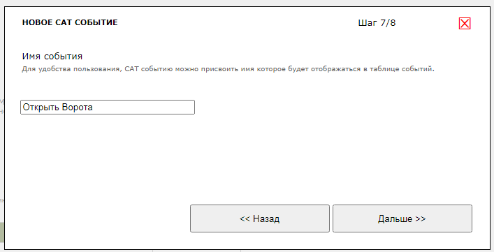

Присвоим на следующем шаге символическое имя для события:

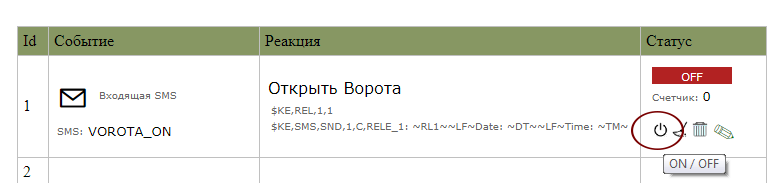

По умолчанию, сразу после создания CAT событие будет выключено. Его следует включить соответствующей «кнопочкой» в панели управления.

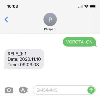

Если теперь отправить SMS с текстом «VOROTA_ON» (регистр символов имеет значение) на номер SIM карты в модуле Laurent-5G, в скором времени мы услышим щелчок включения 1-го реле и получим SMS с подтверждением факта приема команды и текущим состоянием 1-го реле.

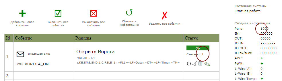

Факт обработки события также можно наблюдать через увеличение счетчика срабатываний. На компактной панели справа можно увидеть также факт изменения состояния 1-го реле:
