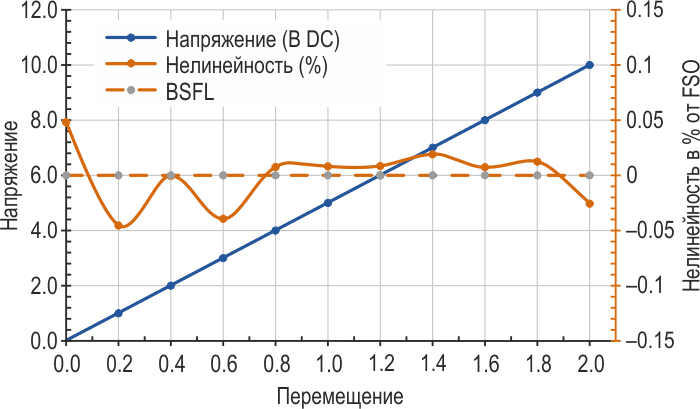

Чтобы проиллюстрировать влияние нелинейности, рассмотрим датчик перемещения с диапазоном измерения от 0 до 2 дюймов, выходным диапазоном от 0 до 10 В постоянного тока и нелинейностью, составляющей ±0.25% FSO. Датчик имеет чувствительность 5 вольт на дюйм и FSO 10 В постоянного тока, поэтому нелинейность может привести к ошибке на выходе до ±25 мВ, что эквивалентно погрешности измерения ±0.005 дюйма. Затем пользователь должен решить, приемлема ли такая величина ошибки.
Зависимость нелинейности от выходного сигнала.
Рисунок 1. Зависимость нелинейности от выходного сигнала.
Это иллюстрируется Рисунком 1, на котором показаны как график зависимости аналогового сигнала датчика от перемещения (синяя линия), так и величина нелинейности относительно опорной линии в отдельных точках (оранжевая кривая). Имейте в виду, что величина нелинейности настолько мала, что её влияние непосредственно на синюю линию в данном масштабе незаметно.
