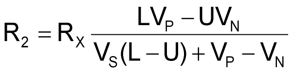

В случаях, когда измерять точные значения VTU и VTL неудобно, можно заменить R1 и R2 переменными резисторами, чтобы компенсировать наихудший разброс VTU и VTL. Однако из-за сильного влияния R2 и R3 на выбор R1 расширяется диапазон необходимых сопротивлений R2, что приводит к большому разбросу сопротивлений эквивалентного параллельного соединения R2-R3 и, в свою очередь, еще больше расширяет диапазон значений R1. Замена R2 и R3 цепочкой с потенциометром, как показано на Рисунке 3, позволяет решить проблему «разброса». Поскольку с изменением R3 теперь изменяется и R2, диапазон сопротивлений параллельной пары R2-R3 и, следовательно, R1 становится уже. Такое усовершенствование приводит к довольно существенному усложнению формул, связывающих переменные. Однако можно упростить ситуацию, заметив, что для конкретного КМОП инвертора Шмитта каждый из его порогов составляет постоянную долю напряжения питания VS. Следовательно, выражения для порогов можно записать как VTU = UVS и VTL = LVS, где U и L – соответствующие доли VS. В результате этих упрощений получаются следующие формулы:
и
Процедура проектирования состоит в том, чтобы выбрать желаемые значения VS, VP и VN, а затем рассчитать R1, R2 и R3 в терминах RX для наихудшего разброса U и L. Затем можно соответствующим образом масштабировать сопротивления R1, R2 и R3. В качестве примера предположим, что необходимо установить значение VP равным 6 В, а VN равным –7.5 В, используя микросхему 74HC14, работающую от источника питания 5 В. Хотя микросхемы различных производителей не совсем одинаковы, «типовой» разброс пороговых напряжений 74HC14 при питании от шины 5 В дает следующие значения: U = 0.5…0.7 и L = 0.2…0.44. Этими значениями обусловлены ограничения ширины петли гистерезиса: от (U-L) = 0.09 (минимум) до (U-L) = 0.5 (максимум). Интуитивно можно увидеть, что сопротивление R1 максимально, когда гистерезис IC1 мал, а сопротивление параллельно соединенных R2 и R3 велико. Такая ситуация возникает, когда IC1 имеет узкую петлю гистерезиса с центром примерно на уровне VS/2. В этом примере максимальное значение R1 составляет 7.25RX при L = 0.435 и U = 0.525. И наоборот, сопротивление R1 минимально, когда гистерезис IC1 велик, а сопротивление параллельно соединенных R2 и R3 мало. Так получается, если L = 0.2 и U = 0.7, и тогда R1 = 1.067RX. Диапазон изменения сопротивления потенциометра RP должен позволять устанавливать любое значение напряжения VI в состоянии покоя – от минимального уровня середины петли гистерезиса (когда L и U одновременно минимальны) до максимального уровня середины петли гистерезиса (когда и L, и U максимальны). В этом примере R2 = 0.4125RX и R3 = 0.5875RX (когда L = 0.2 и U = 0.5) и R2 = 0.6467RX и R3 = 0.3533RX (когда L = 0.44 и U = 0.7). Полагая, что используются резисторы с допуском ±1% и потенциометры с допуском ±10%, можно с достаточным запасом учесть требуемый разброс сопротивлений R2 и R3, выбрав RA = 1.1 кОм, RP = 1 кОм и RB = 1.3 кОм. Соответствующий диапазон значений R1 (с учетом допуска самого RX) составляет от 3.495 кОм до 25.549 кОм. Получить такой диапазон можно, последовательно подключив резистор 3.3 кОм к параллельной цепочке, состоящей из потенциометра 50 кОм и резистора 51 кОм.
