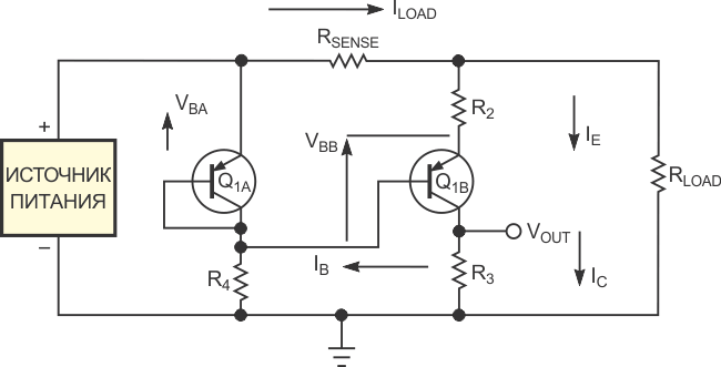

Схема на Рисунке 1 в значительной степени устраняет проблему температурной зависимости напряжения база-эмиттер, влияющую на точность выходного напряжения, пропорционального току нагрузки. Используя два биполярных транзистора в одном корпусе, можно добиться почти идеального согласования этих устройств. Хотя в статье описывается положительный источник питания, аналогичную схему можно реализовать для измерения выходного тока источника отрицательного напряжения, заменив сдвоенный n-p-n транзистор сдвоенным p-n-p прибором.
Напряжение на выходе этой простой двухтранзисторной схемы пропорционально току, идущему через измерительный резистор RSENSE.А
Рисунок 1. Напряжение на выходе этой простой двухтранзисторной схемы пропорционально

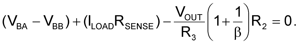

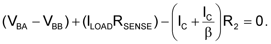

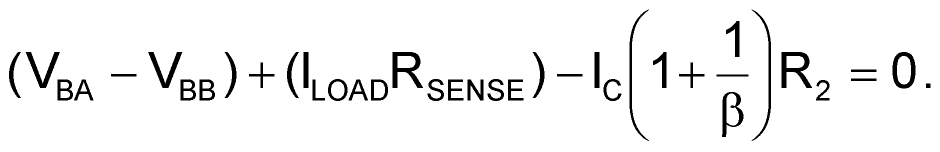

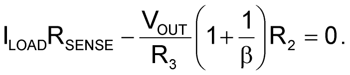

Ниже приведен вывод формулы, показывающей линейную зависимость выходного напряжения от тока нагрузки (см. Рисунок 1):
Если VBA = VBB, то
и

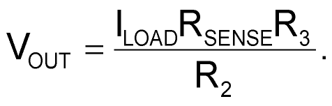

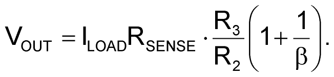

При больших β
и

  • Странная схема, в мультисиме не работает.
  • Надо поменять местами источник и Rнагрузки.
  • Начнём с того, что стрелки, обозначающие падения напряжения на база-эмиттерных переходах, должны быть направлены в другую сторону. Потом обратим внимание, что направление обхода контура, составленного из переходов БЭ транзисторов, шунта и R2, принято по ходу часовой стрелки, тогда падение напряжения на сопротивлении R2 должно входить в уравнение со знаком плюс, а оно там со знаком минус. Наконец, добъём тем, что из формулы для Vout следует неограниченное увеличение коэффициента передачи схемы при неограниченном уменьшении величины R2, что в корне неверно. Причина - в пренебрежении сопротивлением эмиттера. Получаем, в итоге, никуда не годный поверхностный "анализ", с позорными ошибками, не годящийся даже для радиолюбительских журналов. На закуску:"Хотя в статье описывается положительный источник питания, аналогичную схему можно реализовать для измерения выходного тока источника отрицательного напряжения, заменив сдвоенный n-p-n транзистор сдвоенным p-n-p прибором." - полное расхождение со схемой, рассматриваемой далее.
