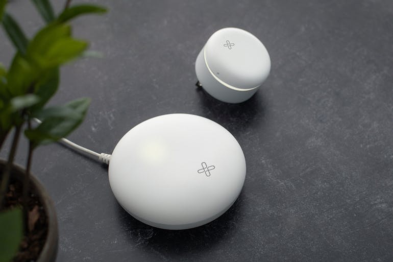

Компания Origin Wireless разработала уникальный подход к охране жилища. Вместо камер или датчиков движения в своей системе домашней безопасности (Рисунок 1) компания использует Wi-Fi. Для управляющего устройства Wi-Fi служит не только средством связи с сетью, но также и средством определения движения в пределах охраняемой области, например, комнат в доме. Как же это?
Система домашней безопасности Hex Home состоит из управляющего хаба и нескольких небольших датчиков.
Рисунок 1. Система домашней безопасности Hex Home состоит из

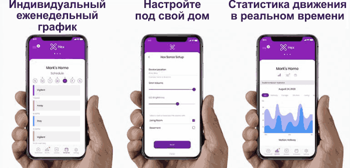

Система состоит из управляющего хаба и нескольких блоков датчиков Hex Sense. Управляющий хаб – это стандартное устройство Wi-Fi, которое подключается к локальной сети Wi-Fi для связи с облаком. Конечно, это устройство Интернета вещей (IoT). Обратную связь и тревожные оповещения обеспечивает приложение для смартфона Hex Home (Рисунок 2).
Приложение Hex Home может следить за несколькими комнатами. Также может отображаться информация датчика (справа).
Рисунок 2. Приложение Hex Home может следить за несколькими комнатами. Также может
Блоки датчиков подключаются непосредственно к настенной силовой розетке, в то время как управляющий хаб имеет внешний источник питания. Датчики получают сигналы Wi-Fi от управляющего хаба, но связываются с ним по отдельному каналу 2.4 ГГц диапазона ISM. В каждом датчике есть цифровой сигнальный процессор, выполняющий анализ сигналов. По сути, датчики отслеживают стандартные сигналы Wi-Fi от управляющего хаба и отправляют результаты обратно в хаб.
Система обнаруживает движение, чтобы понять, присутствует ли что-то в определенной области. Она не определяет абсолютное положение или расстояние от точки, как это делают радары или оптические системы. Преимуществом системы является возможность охвата большой площади всего несколькими датчиками. С помощью приложения можно увидеть, как работает система при передвижении людей.
В системе также есть сирены с уровнями громкости 80 дБ. Как и большинство домашних систем безопасности, его можно настроить для отслеживания, уведомления или подачи сигнала тревоги при обнаружении нежелательного движения. Систему нельзя регулировать по высоте движущегося объекта, как некоторые другие сенсорные системы, но можно регулировать ее чувствительность. Система также может контролировать отдельные заданные области.
Работа системы отслеживается с помощью приложения. В разработке находится дополнительная услуга профессионального мониторинга, аналогичная тем, что предоставляют обычные охранные компании и системы обнаружения. Система может быть связана с другими устройствами, такими, например, как камера наблюдения, включаемая при обнаружении движения.
