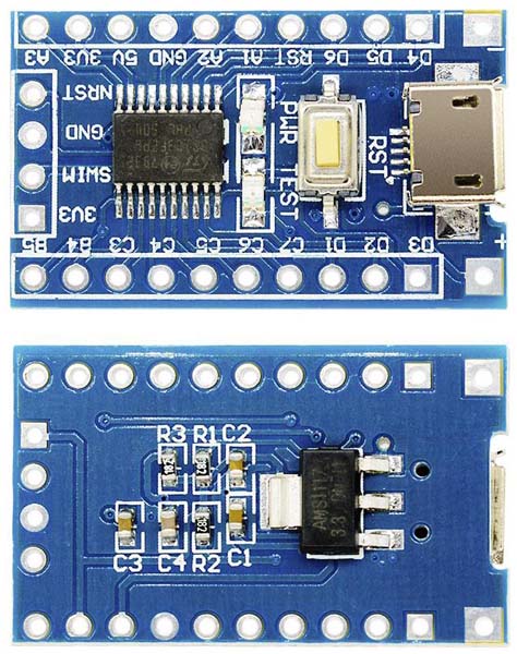

Выйдя на рынок недорогих 8-разрядных микроконтроллеров, компания STMicroelectronics сделала «предложение, от которого нельзя отказаться». Судя по количеству проектов и публикаций в сети, радиолюбителям и профессиональным разработчикам особо «понравились» микросхемы бюджетной серии STM8S в компактных корпусах TSSOP20. Не последнюю роль в этом, возможно, сыграло наличие недорогих плат с предустановленными микросхемами STM8S103F3P6 (Рисунок 1), которые можно установить в беспаечные отладочные платы, так обожаемые поклонниками платформы Arduino. И хоть сейчас из-за общемировой нехватки радиоэлементов розничные цены на микросхемы этой серии возросли более чем в пять раз, на сайте STMicroelectronics при заказе партии не менее чем из 10 тысяч приборов микроконтроллеры STM8S003F3P6 все еще доступны по цене 0.28 USD за шутку. А это, в совокупности с постепенным снижением розничных цен на эти микросхемы, происходившим в течение 2021 года, вселяет надежду, что они снова станут такими же доступными, как и раньше.
Отладочная плата с микроконтроллером STM8S103F3P6.
Рисунок 1. Отладочная плата с микроконтроллером STM8S103F3P6.

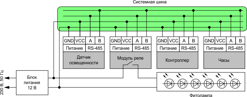

Я тоже не устоял перед искушением использовать эти микроконтроллеры в своих разработках и создал на основе STM8S003F3P6 небольшую систему домашней автоматизации, первая версия которой через несколько месяцев будет проходить испытания в установке для выращивания рассады. Фактически я создал конструктор, состоящий из унифицированных модулей с общим аппаратным и программным интерфейсом (Рисунок 2), комбинирование которых позволяет решать самые разные задачи. Например, в первом варианте система будет по расписанию управлять фитолампами, включая их только днем и при условии, что уровень внешнего освещения будет ниже запрограммированного порога.
Структурная схема автоматизированной системы управления фитолампами.
Рисунок 2. Структурная схема автоматизированной системы управления фитолампами.

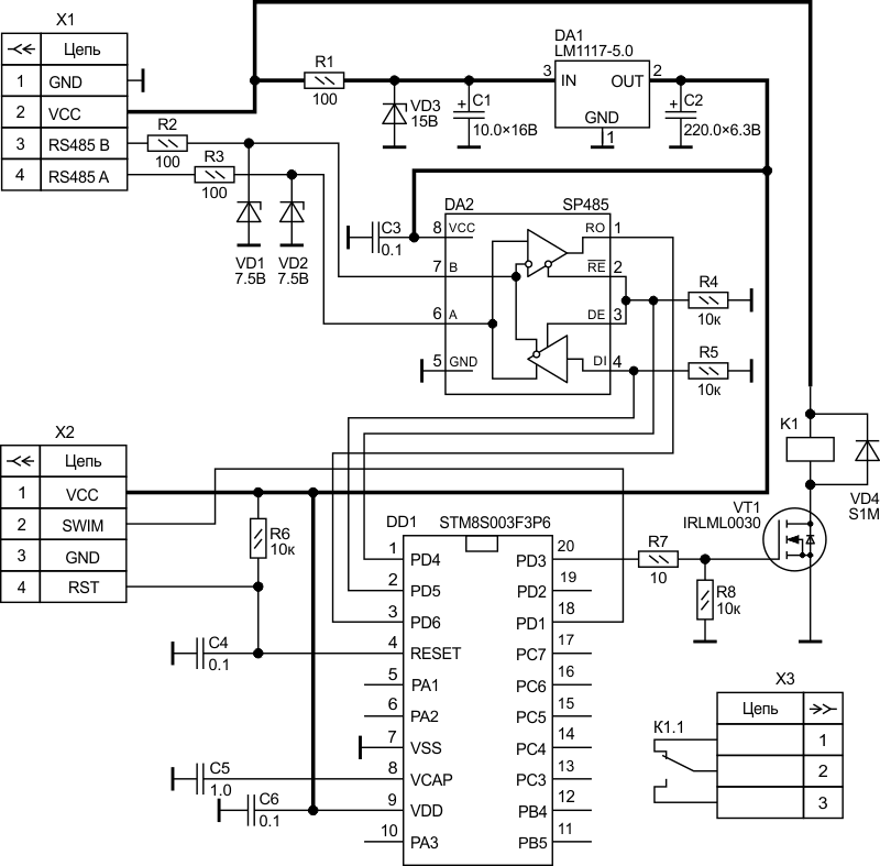

Электрические схемы всех модулей системы аналогичны (Рисунок 3), по крайней мере, в части, связанной с обработкой информации. Приемопередатчиком интерфейса RS-485 является микросхема DA2 (SP485). Она связана с микроконтроллером DD1 (STM8S003F3P6) с помощью трех линий, две из которых соединены с интегрированным модулем UART (выводы 2 и 3), а третья - соединенная с выводом 1, настроенным в режиме обычного порта ввода-вывода, - используется для управления приемопередающей частью SP485.
Принципиальная схема модуля реле.
Рисунок 3. Принципиальная схема модуля реле.
В нормальном режиме работы микроконтроллер и приемопередатчик RS-485 питаются напряжением 5 В, формируемым стабилизатором DA1. Однако из-за того, что дешевые версии программатора ST-LINK могут работать только с сигналами, уровень которых равен 3.3 В, во время программирования и отладки программного обеспечения питать микроконтроллер и основные микросхемы приходится напряжением 3.3 В, получаемым от программатора через разъем X2. Однако это даже оказалось удобным, поскольку при отладке всю систему можно запитать от одного USB-порта и не возиться с громоздкими лабораторными источниками питания. Можно было бы, конечно, и перейти на основное питание 3.3 В, однако микросхемы, рассчитанные на работу при таком напряжении, например, MAX3485 или LM1117-3.3, почему-то стоят в несколько раз дороже своих 5-вольтовых аналогов.
Остальные элементы являются «стандартной обвязкой», установленной в соответствии с технической документацией на выбранные микросхемы или на основе общих принципов проектирования радиоэлектронных устройств.

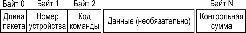

Обмен данными в системе происходит в форме диалога. Ведущее устройство (модуль контроллера) периодически посылает каждому модулю команду в определенном формате (Рисунок 4).
Формат команды от ведущего к ведомому.
Рисунок 4. Формат команды от ведущего к ведомому.

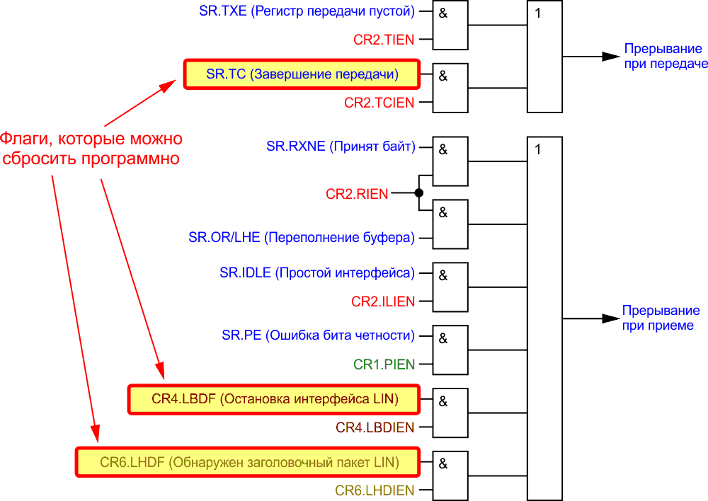

Модуль UART может генерировать восемь различных прерываний (Рисунок 6), перенаправляющих основной поток программы на один из двух обработчиков, вызываемых, соответственно, при передаче и приеме информации. Однако не все прерывания нужны для нашей задачи.
Организация прерываний модуля UART микроконтроллеров STM8.
Рисунок 6. Организация прерываний модуля UART микроконтроллеров STM8.
Например, бит четности при передаче/приема пакета не используется, поэтому событие, возникающее при обнаружении его несоответствия, нас не интересует. Точно также нас не интересуют два специфических прерывания, возникающих при работе модуля по стандарту LIN (Local Interconnect Network) (CR4.LBDF и CR6.LHDF). Таким образом, остаются только пять событий, которые можно практически использовать в нашей задаче: освобождение передающего буфера (Transmit Data Register Empty, ТXE), завершение передачи байта (Transmission Complete, ТС), прием байта (Receive Data Register Not Empty, RXNE), переполнение приемного буфера (Overrun Error, OR) и остановка передачи данных в канале приема (Idle Line Detected, IDLE).
В микроконтроллерах STM8 система контроля и управления прерываниями приемопередатчика UART «размазана» по всему модулю. Например, биты хIEN (Interrupt ENabled), включающие прерывания, расположены в четырех разных конфигурационных регистрах (CR1, CR2, CR4 и CR6). Точно также флаги, показывающие, какое событие стало причиной вызова обработчика, расположены в трех регистрах, один из которых (Status Register, SR), как и положено, относится к категории регистров состояния, а вот остальные (CR4 и CR6) - к конфигурационным регистрам (Control Register, CR).
Но эта рассредоточенность не особо влияет на скорость написания программного кода. Например, если воспользоваться специализированными функциями из библиотеки StdPeriph_Lib: UART1_GetITStatus, UART1_ClearITPendingBit и UART1_ITConfig, то можно вообще не думать о том, в каком из регистров физически находится тот или иной управляющий бит или флаг. Дело в том, что одним из параметров, передаваемых в эти функции, является константа типа UART1_IT_TypeDef, в которой уже закодированы и номер нужного регистра, и номер нужного бита (Таблица 1). Таким образом, включить и выключить любое прерывание в любой момент можно с помощью функции UART1_ITConfig (Листинг 2), не особо думая о технических подробностях этой операции (хоть и немного в ущерб быстродействию).

Однако при использовании констант UART1_IT_TypeDef следует быть очень внимательным, поскольку разработчики StdPeriph_Lib немного «перемудрили» с этим инструментом. Например, при использовании подпрограммы UART1_ITConfig для того, чтобы включить прерывание при приеме байта и переполнении входного буфера, контролируемое общим битом CR2.RIEN (Рисунок 6), следует использовать константу UART1_IT_RXNE_OR. При включенной проверке значений входных параметров попытка передачи в эту подпрограмму констант UART1_IT_OR или UART1_IT_RXNE, ссылающихся на тот же управляющий бит, приведет к срабатыванию конструкции assert_param и к безусловному переходу в цикл обработки ошибок. Но если эту проверку отключить, что обычно делается в первую очередь, когда прошивка уже «не влезает» в память программ, то результат будет аналогичен - бит CR2.RIEN будет установлен или сброшен при передаче в эту функцию любой из трех констант UART1_IT_OR, UART1_IT_RXNE или UART1_IT_RXNE_OR.
А вот при проверке флагов с помощью функции UART1_GetITStatus константу UART1_IT_RXNE_OR использовать категорически нельзя, потому что она проверяет флаг… ошибки бита четности. Дело в том, что принцип кодирования, использованный при формировании значений констант UART1_IT_TypeDef, не позволяет сослаться одновременно на два бита (SR.OR и SR.RXNE). Поэтому авторы StdPeriph_Lib, видимо, не смогли придумать ничего лучшего, как вместо флага SR.OR, который, согласно технической документации и здравому смыслу, не может быть установлен при опущенном флаге SR.RXNE, решили проверить бит SR.PE, не имеющий никакого отношения к этим процессам (зато у него нулевая позиция). Поэтому при проверке флагов прерываний с помощью функций UART1_GetITStatus для проверки наличия принятого байта и переполнения входного буфера нужно использовать только соответствующие константы UART1_IT_RXNE и UART1_IT_OR.
Но особое недоумение вызывает функция UART1_ClearITPendingBit, предназначенная для сброса флага, вызвавшего прерывание. Дело в том, что в регистре статуса SR программно можно сбросить всего один флаг - флаг завершения передачи байта SR.TC (Таблица 2), но константы UART1_IT_TC в списке разрешенных параметров функции UART1_ClearITPendingBit почему-то нет. Зато есть константа UART1_IT_RXNE, хотя, согласно технической документации, бит SR.RXNE программно можно сбросить только в модулях UART2 и UART3.
В общем, кроме функции UART1_ITConfig, инструменты, реализованные в StdPeriph_Lib для работы с прерываниями модуля UART1, как-то не особо вдохновили на их использование, однако это не значит, что их нельзя дорабатывать по своему усмотрению. В любом случае, разработчики StdPeriph_Lib все эти моменты прописали в исходном коде соответствующих модулей, честно написав в лицензионном соглашении, что они не дают никакой гарантии, что этот код будет правильно работать (только, кто же все это читает?). Поэтому при использовании констант UART1_IT_TypeDef следует, по возможности, не отключать конструкции assert_param и понять, что, где и когда можно использовать (Таблица 3).
