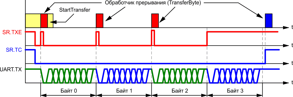

В начале передачи данных мы активизировали прерывания от всех событий, связанных с процессом передачи данных, поэтому обработчик этого прерывания будет вызываться и при опустошении буфера, и по окончании передачи байта. Согласно технической документации, флаг SR.TC (завершение передачи) может быть поднят только при поднятом флаге SR.TXE (регистр DR пуст). Это значит, что событие SR.TC должно произойти всего один раз – в самом конце передачи пакета, когда будет сформирован стоп-бит последнего байта (Рисунок 7). Поэтому в этом обработчике проверять флаги прерывания с помощью функции UART1_GetITStatus есть смысл только в случае, когда прерывания от модуля UART могут отключаться на длительное время. В рассматриваемой системе такое маловероятно, поэтому подобная проверка не реализовывалась.
Процессы, происходящие при передаче пакета, содержащего четыре байта.
Рисунок 7. Процессы, происходящие при передаче пакета, содержащего четыре байта.
В этом случае алгоритм обработки прерывания при передаче данных (Листинг 6) определяется исключительно количеством уже переданных байт, содержащемся в переменной DataCount. Если значение этой переменной меньше размера пакета, хранимого в нулевом элементе буфера Tx, то мы копируем в регистр DR следующий байт, после чего увеличиваем на единицу переменную DataCount. После этого нам нужно снова сравнить ее значение с размером пакета. Если оказалось, что мы отправили на передачу последний байт, то прерывание по флагу SR.TXE нужно отключить, ведь чтобы его сбросить в следующий раз, нужно будет что-то записать в регистр DR, а мы уже записали в него все, что было нужно.
После отключения прерывания TXE обработчик будет вызван еще раз, но уже в самом конце передачи пакета, когда будет сформирован стоп-бит последнего байта (Рисунок 7). В этом случае прерывание будет гарантированно вызвано флагом SR.TC, а переменная DataCount будет равна размеру пакета, поэтому нам не остается ничего другого, как выключить передатчик RS-485, отключить последнее активное прерывание и, подняв флаг IsTransferComplete, указать высокоуровневым функциям, что передача пакета завершена.

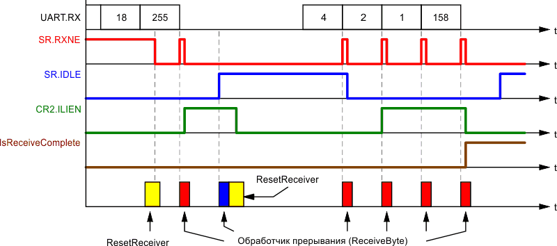

Прием первого байта никак не гарантирует того, что мы приняли начало сообщения, ведь приемник может «включиться» в произвольный момент, например, на середине пакета, адресованного другому модулю. Достоверно определить, что принятый байт является первым и содержит информацию о длине информационной посылки невозможно. Даже если ввести специальный маркер начала передачи, например, 0xFF, и следить за тем, чтобы коды команд или параметров не принимали этого значения, все равно существует высокая вероятность наличия подобных байтов в секциях данных или контрольной суммы. А использование более сложных маркеров приведет к значительному увеличению «накладных» расходов на обмен данными, ведь при минимальной длине команды 4 байта добавление даже однобайтного маркера приведет к увеличению длины сообщения на 25%.
Поэтому в нашем случае определить, что мы правильно синхронизировались с передатчиком, можно только в самом конце приема – при анализе контрольной суммы. При приеме первого байта это принципиально невозможно, поэтому в самом начале, когда переменная DataCount равна нулю, производится лишь примитивнейшая проверка: минимальная длина сообщения не может быть меньше четырех байт, поэтому если первый байт больше трех, то считаем, что передача началась. В этом случае мы сохраняем байт в приемный буфер, увеличиваем на единицу переменную DataCount и включаем прерывание при обнаружении остановки обмена.
Включение прерывания по флагу SR.IDLE является очень важным. Оно позволит приемнику «не зависнуть» при нарушении общей синхронизации. Например, пусть приемник начал «слушать» шину в самом конце сообщения и принял байт со значением, равным 255 (Рисунок 8). Пусть, сразу же после передачи этого байта на информационной шине наступила тишина, что может произойти, например, если пакет предназначался этому устройству, и теперь ведущий ждет от него ответа. Однако приемник, для того чтобы приступить к обработке к пакета, должен принять еще 254 байта, которых по информационной шине никто не передает. В этом случае через некоторое время, обычно равное длительности одного байта, в модуле UART поднимется флаг SR.IDLE, и произойдет прерывание, в данном случае – из-за прекращения передачи информации.
Процессы, происходящие при приеме пакета, содержащего четыре байта.
Рисунок 8. Процессы, происходящие при приеме пакета, содержащего четыре байта.
Поскольку сообщение было принято не до конца, приемник вернется в исходное состояние и при приеме следующего байта, который с большой вероятностью окажется началом нового пакета, информация будет принята корректно. Но если даже тишина на информационной шине не наступит, и приемник все-таки примет недостающие 254 байта, то сообщение не будет иметь нужную структуру, и расчетное значение контрольной суммы с высокой вероятностью не совпадет со значением, хранящемся в последнем байте.
Таким образом, синхронизация передатчика и приемников на уровне информационных пакетов рано или поздно произойдет в любом случае, просто активизация прерывания при обнаружении простоя в линии позволит ускорить наступление этого события. Если же приемник принимает информацию синхронно с передатчиком, то выключение всех прерываний и установка флага IsReceiveComplete произойдут сразу после приема последнего байта – задолго до установки флага SR.IDLE и перевода приемника в исходное состояние.
