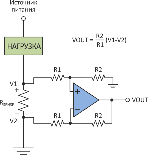

Измерение со стороны «земли» – самый простой метод с точки зрения проектирования схем или выбора устройств, получающих сигнал с токоизмерительного резистора. Благодаря низкому синфазному напряжению здесь можно использовать схему дифференциального усилителя. На Рисунке 2 показана классическая схема дифференциального усилителя на основе операционного усилителя (ОУ).
Схема на ОУ для измерения силы тока.
Рисунок 2. Схема на ОУ для измерения силы тока.
При использовании ОУ в схеме измерения тока его характеристики должны удовлетворять нескольким условиям, чтобы обеспечить правильную работу схемы. Во-первых, в случае однополярного питания ОУ диапазон его допустимых входных синфазных напряжений должен включать 0 В. Поскольку дифференциальный усилитель обычно усиливает разность потенциалов на своих входах, диапазоны входных и выходных напряжений ОУ должны достигать напряжений шин питания, что необходимо для правильной передачи сигнала на выход. По этим причинам ОУ с rail-to-rail входами и выходами, как правило, предпочтительнее для измерения токов. Из-за того, что параметры ОУ в конфигурации дифференциального усилителя в документации на микросхему не нормируются, трудно сказать, какие характеристики можно получить в реальном приложении. Такие параметры ОУ, как скорость нарастания выходного напряжения, полоса пропускания, входной ток, подавление синфазного сигнала и дрейф, ухудшаются при добавлении в цепь обратной связи резисторов, необходимых для создания схемы измерения тока. Степень ухудшения параметров зависит от величины коэффициента усиления дифференциального усилителя и сопротивлений резисторов в его цепях обратной связи. В показанной на Рисунке 2 схеме отношения сопротивлений R1 и R2 и их допуски идентичны. Это необходимо учитывать при реализации схемы на дискретных компонентах, поскольку разброс параметров этих компонентов напрямую влияет на погрешность коэффициента усиления схемы.
Еще одним фактором, который следует учитывать при реализации токоизмерительного усилителя на дискретных компонентах, является компоновка печатной платы. Резисторы R1 и R2 необходимо размещать как можно ближе к ОУ и токоизмерительному резистору. При размещении этих компонентов рядом с ОУ снижается вероятность наводки помех на его неинвертирующий вход. Поскольку многие токоизмерительные усилители находятся возле DC/DC преобразователей, необходимо тщательно продумывать размещение всей токоизмерительной схемы, чтобы избежать влияния создаваемых преобразователем помех. На Рисунке 2 показано выражение для расчета коэффициента усиления дифференциального усилителя. Однако любое увеличение или уменьшение коэффициента усиления влияет на устойчивость схемы и полосу пропускания. Устойчивость ОУ требует особого внимания в тех приложениях, где присутствует емкостная нагрузка, чтобы избежать возбуждения или чрезмерного «звона» выходного сигнала.

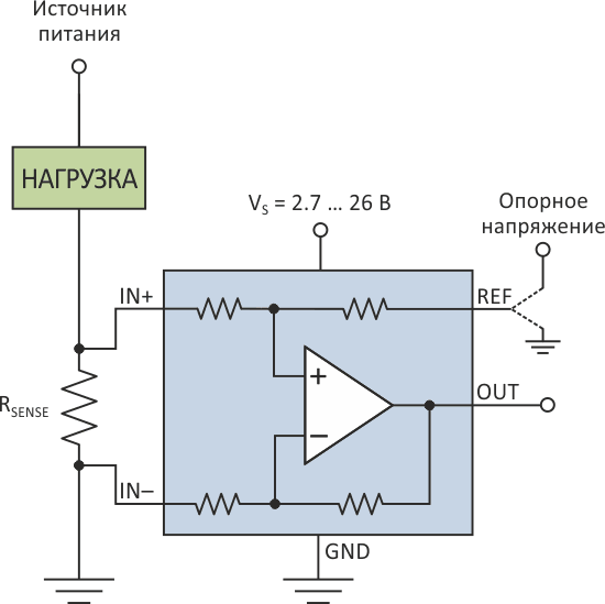

На Рисунке 3 показана схема с интегральным токоизмерительным усилителем, который является эффективным способом устранения недостатков схем на дискретных компонентах.
Измерение со стороны «земли» с помощью INA199.
Рисунок 3. Измерение со стороны «земли» с помощью INA199.
Токоизмерительный усилитель содержит на кристалле резисторы цепей обратной связи, решая этим многие проблемы компоновки платы, присущие дискретной схеме. Внутренние резисторы подвергаются подгонке для уменьшения разброса сопротивлений, что улучшает характеристики погрешности коэффициента усиления. Эти усилители предварительно сконфигурированы для удовлетворения различных требований к коэффициенту усиления. Например, усилитель INA199 доступен с коэффициентами усиления 50, 100 и 200 В/В. Полоса пропускания и устойчивость при емкостной нагрузке оптимизированы для каждого предустановленного коэффициента усиления при максимальной емкости нагрузки, указанной в техническом описании. Интеграция резисторов обратной связи снижает восприимчивость к помехам, позволяет сократить площадь печатной платы и упростить ее разводку. Размещение этих резисторов на кристалле усилителя не обязательно означает увеличение размеров его корпуса. Так, INA199 доступен как в выводном корпусе SC70-6 размером 2 × 1.25 мм, так и в корпусе UQFN размером 1.4 × 1.8 мм.
INA199 обеспечивает точность измерения тока выше той, которую можно достичь при использовании недорогих дискретных схем на ОУ. Микросхема имеет максимальную погрешность усиления 1.5% в диапазоне температур от –40 °C до 105 °C. Напряжение смещение нуля INA199 составляет менее 150 мкВ, а температурный дрейф – менее 0.5 мкВ/°C.
INA199 также имеет вход опорного напряжения REF. Напряжение, подаваемое на вход REF, добавляется к выходному напряжению микросхемы. Это удобно в тех случаях, когда следующим за этой микросхемой устройствам необходим сигнал, сдвинутый по уровню.
