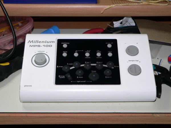

При ремонте различных устройств часто приходится встречаться с трещинами на печатной плате. К счастью, поломки подобного рода поддаются ремонту. Далее мы пошагово рассмотрим процесс восстановления на примере печатной платы электронной ударной установки.

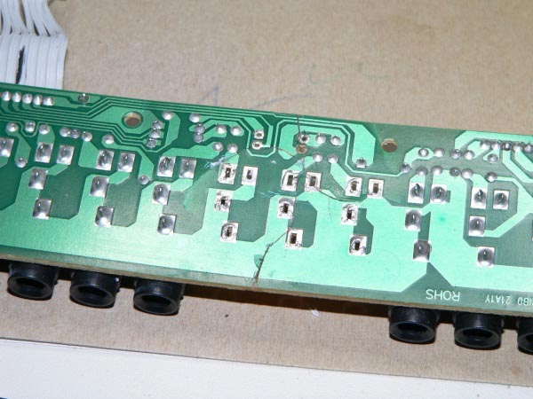

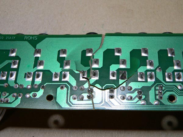

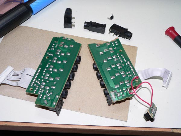

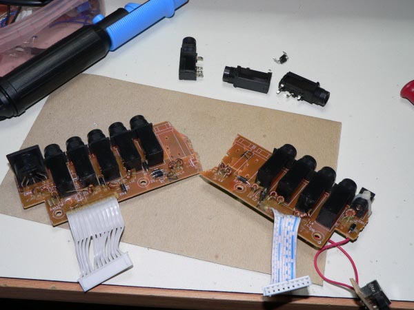

Повреждение довольно типичное – повреждение «до конца» вкрученным винтом. Вид поврежденной платы с обеих сторон:
Ремонт печатных плат

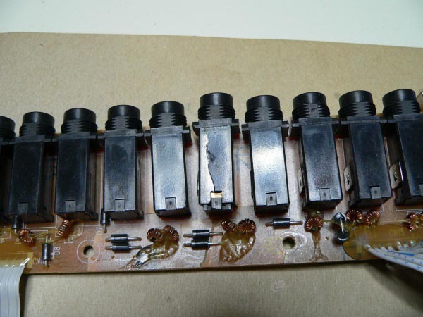

Для начала убираем (выпаиваем) все компоненты, которые удерживают осколки платы вместе.

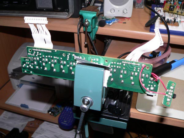

После этого зажимаем плату в тисках, с обеих сторон подложив кусочки картона. Не переусердствуйте, так как вы рискуете еще больше повредить плату, зажав ее сильнее!

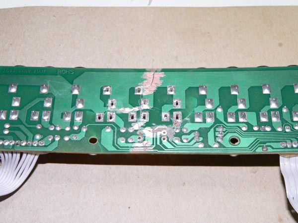

Теперь достаем плату. Очищаем ее от картона и клея, убеждаемся в том, что все отверстия для компонентов не залиты клеем.

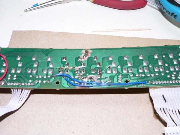

Аккуратно снимаем защитный лак с поверхности дорожек. Зачищаем до медного слоя. Внимание! Очень важно помнить что проводящий (медный) слой очень тонкий и надо работать как можно более аккуратно, чтобы не повредить его.
Теперь соединяем поврежденные дорожки. Более широкие дорожки можно соединить и припоем, а вот с более тонкими придется повозиться. Их мы будем соединять отдельными проводами.

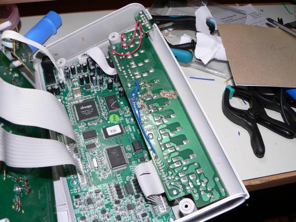

Теперь тщательно проверяем каждую дорожку с помощью мультиметра. Необходимо убедится, что мы ничего не забыли. После такой проверки можем собирать устройство и проверять его на практике.
