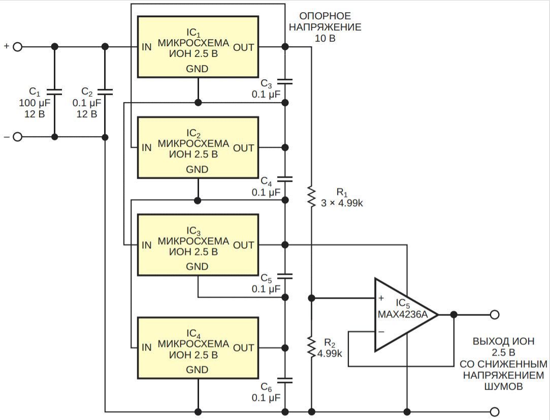

Снижение уровня низкочастотного (1/f) шума, генерируемого микросхемой источника опорного напряжения, может оказаться сложной задачей. Теоретически, уровень шума можно уменьшить добавлением к выходу опорного источника фильтра нижних частот. На практике RC-фильтр нижних частот для подавления шумовых компонент ниже 10 Гц требует больших номиналов последовательного сопротивления и параллельной емкости. К сожалению, последовательный резистор большого номинала вносит погрешности сопротивления и тепловой шум, а сопротивление утечки параллельного конденсатора образует непредсказуемую и нестабильную шунтирующую цепь. Вместе эти два элемента образуют шумный и температурно зависимый делитель напряжения, напрямую влияющий на точность и долговременную стабильность источника опорного напряжения. Кроме того, загрязнения поверхности печатной платы могут добавить еще один возможный путь утечки и источник ошибок.
Несколько источников опорного напряжения можно включить последовательно, чтобы уменьшить их шум 1/f. Постоянные выходные напряжения опорных источников суммируются линейно, а их некоррелированные внутренние шумовые источники суммируются геометрически. Для примера рассмотрим стек из четырех микросхем, каждая из которых содержит источник постоянного опорного напряжения VREF и включенный последовательно генератор случайного шума VNOISE. Тогда, обозначив суммарное опорное напряжение и суммарное напряжение шумов как VREF_TOT и VNOISE_TOT, соответственно, получим:
и
Таким образом, исходное отношение напряжения шумов к постоянному опорному напряжению делится пополам.
Четыре ИОН 2.5 В IC1 - IC4 выдают напряжение 10 В. Резисторы R1 и R2 образуют делитель, который уменьшает выходное напряжение 10 В до 2.5 В и снижает напряжение выходного шума вдвое. Буферный усилитель IC5 изолирует схему ИОН от нагрузки.
Рисунок 1. Четыре ИОН 2.5 В IC1 – IC4 выдают напряжение 10 В. Резисторы R1 и Rобразуют делитель,
вдвое. Буферный усилитель ICизолирует схему ИОН от нагрузки.
Способ добавления нескольких источников опорного напряжения (ИОН) для получения одного опорного напряжения с меньшими шумами показан на Рисунке 1. R1 и R2 являются частью высокостабильной матрицы металлопленочных резисторов, а буферный усилитель IC5 имеет низкий уровень шума, низкое входное напряжение смещения и низкие температурные коэффициенты напряжения смещения.

  • На схеме ошибка R1 и R2 не могут иметь одинаковые номиналы. R1 должен состоять из 3 резисторов 4,99 kOhm, R2 = 4,99 kOhm.
  • Совершенно верно. В первоисточнике та же ошибка.
  • Спасибо, mikaleus. Исправим
