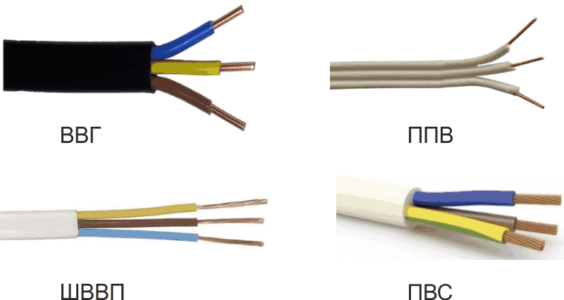

Этот пробой был ожидаемым, ведь нельзя подавать на кабель, рассчитанный на максимальное напряжение 300 В (типовое значение для большинства кабелей подобного типа) линейное напряжение со среднеквадратическим значением 400 В. И пусть даже там использовался кабель с более высоковольтной изоляцией, например, 600 В (марку кабеля установить не удалось), все равно, в выключенном состоянии амплитудное значение между его проводниками достигает 565 В, что уже находится на пределе его эксплуатационных возможностей. А если учесть, что выключатель коммутировал светильники с люминесцентными лампами, оборудованными дроссельными пускорегулирующими устройствами, при выключении которых к этому напряжению еще могла добавиться ЭДС самоиндукции их дросселей, то понятно, что пробой изоляции был просто вопросом времени.
Что побудило электрика использовать этот кабель, неизвестно. Скорее всего, у него в закромах были «запасы», которые было решено «пустить в дело». Электрик, нужно отдать ему должное, старался, понимая, что сечения одной жилы AWG24 (0.2 мм2) «не хватит» для питания светильника; он, разделив шлейф на полоски по 4 жилы, «честно» выделил на каждую линию по две полосы. В итоге каждый «провод» состоял из 8 жил с общим сечением приблизительно 1.6 мм2, что даже соответствует ПУЭ, но вот про изоляцию он как-то не подумал.
Наиболее распространенные виды электрических кабелей, используемых для электропроводки [2].
Рисунок 2. Наиболее распространенные виды электрических кабелей,
Вывод отсюда простой – для электропроводки должен использоваться только специализированный электрический кабель [2]. В своих проектах для стационарной электропроводки мы обычно использовали кабели ШВВП (Рисунок 2) – с ним намного удобнее работать, чем с более жесткими кабелями других марок, например, ВВГ, хотя электрические характеристики одножильных кабелей, в частности удельное электрическое сопротивление, лучше, чем у многожильных [3]. Для соединительных шнуров и удлинителей лучше всего подходит кабель ПВС, поскольку он является наиболее гибким.

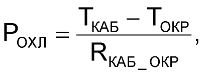

Нагрев кабеля происходит вследствие наличия ненулевого активного сопротивления токопроводящей жилы кабеля RКАБ. При этом скорость выделения тепла (мощность нагрева) PНАГР, согласно закону Джоуля-Ленца, пропорциональна квадрату тока IКАБ, протекающего через кабель:
  (1)
Скорость отвода тепла PОХЛ зависит от того, насколько температура токопроводящих жил кабеля TКАБ отличается от температуры окружающей среды TОКР:
  (2)
где RКАБ-ОКР – тепловое сопротивление между жилами кабеля и окружающей средой.
В стационарном режиме, наступающем через некоторое время после начала протекания тока через кабель, устанавливается состояние равновесия, при котором количество тепла, выделяющегося в токопроводящих жилах, становится равным количеству тепла, уходящему в окружающее пространство. Это позволяет, приравняв формулы (1) и (2), определить температуру жил кабеля:
  (3)

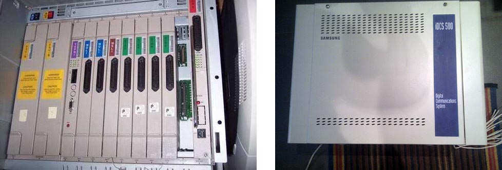

На протяжении нескольких лет в нашем «хозяйстве» находилась офисная мини-АТС наших клиентов Samsung iDCS 500 (Рисунок 4). Сейчас ее уже сняли с производства, но в свое время это была техника очень хорошего качества и с большим количеством разнообразных сервисов. Все регламентное обслуживание этого оборудования заключалось в периодическом протирании ее корпуса от пыли, поэтому мы с большой радостью занимались ее сопровождением и конфигурированием.
Однажды нашей ИТ-компании пришлось переехать из одного арендованного офиса в другой (в пределах одного здания) и, соответственно, перенести эту мини-АТС вместе со всеми коммуникациями. В первый же рабочий день после переезда начались проблемы – стала зависать карта Е1/PRI, через которую шла вся основная телефонная нагрузка. Карта зависала намертво – чтобы восстановить ее работоспособность, приходилось полностью отключать питание АТС, в том числе и резервную аккумуляторную батарею. На штатные средства перезагрузки – кнопку «Reset» на карте Е1/PRI, кнопку «Reset» на системном блоке, а также на команды программного сброса – эта карта не реагировала.
Офисная мини-АТС Samsung iDCS 500.
Рисунок 4. Офисная мини-АТС Samsung iDCS 500.
Зависания происходили бессистемно, были дни, когда зависаний не было, а иногда карта могла зависнуть трижды за час. Мини-АТС принадлежала достаточно крупному международному холдингу, в котором только в одесском филиале около 30 человек «сидели на телефонах». Очевидно, что подобное поведение телефонной станции никуда не годилось, поэтому проблему нужно было срочно решать.
Поскольку своими силами восстановить ее работоспособность нам не удавалось, мы привлекли к решению этой проблемы стороннего специалиста по телефонной связи, который уже много лет занимался АТС различного уровня и сложности. Естественно, сразу же была заменена карта Е1/PRI, вслед за ней заменили блоки питания, «прошивку» материнской платы, «прошивки» других карт и даже аккумуляторные батареи. Спустя приблизительно месяц безуспешных попыток найти причину зависаний телефонист сказал, что у него остается только один вариант – замена материнской платы, что эквивалентно замене АТС, но по его глазам было видно, что он не уверен в том, что это даст нужный результат.
Решение проблемы пришло совершенно с неожиданной стороны – от нашего офис-менеджера, у которой после переезда из-за недостатка или избытка солнечного света (мы так толком и не поняли) начали гибнуть цветы, поэтому она потребовала поменять места расположения «оранжереи» и ее рабочего стола. Но в том углу комнаты, куда она собиралась переместиться, не было никаких коммуникаций, поэтому нам нужно было туда подвести кабели для подключения системного телефона, локальной вычислительной сети, домофона, системы видеонаблюдения, кнопки управления электрозамком, а также установить электрические розетки. Понятно, что мы ее начали активно отговаривать, аргументируя тем, что в ИТ-компаниях кроме суккулентов ничего расти не должно, однако она была непреклонна, и нам пришлось уступить.
Грубое нарушение ПУЭ - соединение в электрической розетке защитного контакта с нулевым проводом.
Рисунок 5. Грубое нарушение ПУЭ – соединение в электрической

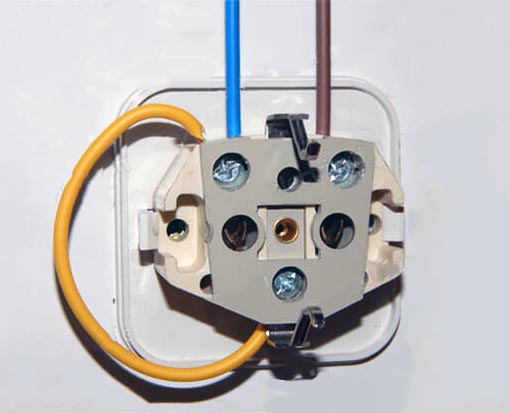

В процессе работы нам пришлось разобрать одну из электрических розеток, после чего обнаружилось, что в ней контакт защитного проводника оказался соединенным с нулевым проводом (Рисунок 5). То есть электрики во время ремонта помещения решили «сэкономить» и вместо того, чтобы развернуть полноценную систему электроснабжения TN-S, они, купив более дешевые двухпроводные кабели, пошли на грубое нарушение ПУЭ и развернули опасную для эксплуатации систему.
Кроме потенциальной опасности, которую представляло такое соединение оно, еще и создавало проблемы в работе ИТ-оборудования, в частности, офисной мини-АТС. По крайней мере, после ликвидации этой связи, к немалому удивлению телефониста, который даже не предполагал о существовании подобных «неисправностей», зависания карты Е1/PRI прекратились полностью, даже не взирая на то, что защитный проводник так и остался неподключенным. Причиной подобного поведения стал, вероятнее всего, высокий уровень помех, присутствующий в нулевом проводе, которые через фильтры попадали в узлы карты Е1/PRI.

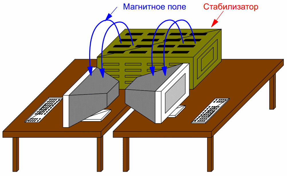

После первой чашки кофе я выяснил, что помехи на экране появляются… по средам и пятницам во второй половине дня, и началось это приблизительно четыре месяца назад. После третьей чашки кофе, выпитой уже с начальником химической лаборатории, я выяснил, что примерно четыре месяца назад лаборатория приобрела еще более сложную и дорогую синтезирующую установку, которую установили в другой части помещения, и лаборанты, работающие за «неисправным» компьютером, о ней особо не знали. Также было выяснено, что эта установка по средам и пятницам с 14.00 до 16.00 синтезирует какое-то вещество с труднопроизносимым названием.
Поскольку я приехал в четверг, то шансов «поймать» помеху у меня не было. Однако я все равно попросил включить эту установку. Оказалось, что синтез этого вещества является очень сложным, а само вещество – очень дорогое и нестабильное, поэтому нужно вначале договориться с потребителем, сможет ли он принять и «утилизировать» внеочередную партию этого вещества. К моему удивлению, заказчик согласился, и лаборанты запустили процесс. Для человека далекого от химии это выглядело очень эффектно – булькающие, кипящие и переливающиеся разноцветные жидкости, автоматически включающиеся и выключающиеся горелки и мешалки, шприцы с программным управлением и огромное количество установленной на специальных штативах стеклянной посуды самых разных форм и размеров. В целом, установка очень сильно напоминала машину времени Шурика из фильма «Иван Васильевич меняет профессию».
Приблизительно через 5 минут я услышал крики из лаборатории, где был «неисправный» компьютер (она, напомню, располагалась достаточно далеко от этой установки). Прибыв на место, я обнаружил… два компьютера, на мониторах которых ничего нельзя было разглядеть. На вопрос «Почему вы ничего не сказали за второй компьютер?» ответ был простым: «Но ведь мы же его не у вас покупали!». И тут я понял, что в Одессе где-то есть еще один человек, занимающийся ремонтом исправных мониторов.
Изображение на экранах обоих мониторов, стоявших друг напротив друга, было «жидким» – оно колебалось во всех измерениях и меняло цвета. Помеху создавало внешнее электромагнитное поле, источником которого, скорее всего, был непонятный металлический ящик, стоявший вплотную к обоим мониторам, причем, со слов лаборантов, этот ящик не имел никакого отношения к их лаборатории, хоть и стоял тут всегда – в центре двух рабочих столов химиков (Рисунок 6).
Взаимное расположение мониторов и стабилизатора в химической лаборатории.
Рисунок 6. Взаимное расположение мониторов и стабилизатора в химической лаборатории.
Назначение ящика выяснилось очень быстро – им оказался стабилизатор напряжения, к которому подключалась вся дорогая техника компании. В том, что он является источником помехи, сомневаться не приходилось – достаточно было отодвинуть монитор от его корпуса, насколько позволяла длина кабелей, как изображение стабилизировалось (лаборанты при этом воскликнули: «И кто нам так будет два часа мониторы держать на руках?»). Почему стабилизатор был установлен на рабочих столах, электрик внятно объяснить не мог – видимо так сложилось исторически. Однако он торжественно пообещал, что этот аппарат будет убран в другое, более подходящее, место.

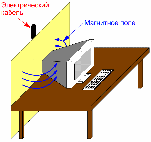

В эпоху мониторов на электронно-лучевых трубках мощные электрические кабели создавали реальную проблему. В моей практике было несколько рабочих мест, расположенных возле стен, в которых были проложены мощные трехфазные распределительные линии (Рисунок 7). Их электромагнитное поле создавало достаточно сильную помеху, под воздействием которой изображение на экране становилось «жидким», причем амплитуда колебаний размера изображения находилась в прямой зависимости от тока, протекающего по кабелю.
Рисунок 7. Влияние магнитного поля электрических кабелей на ИТ-оборудование.
Устранить это можно было только перемещением монитора, в лучшем случае, на другой конец стола. Иногда приходилось перемещать весь рабочий стол. После появления более помехозащищенных жидкокристаллических мониторов эта проблема «ушла», и теперь операторы даже не знают, что их рабочее место расположено в зоне воздействия сильного электромагнитного поля.

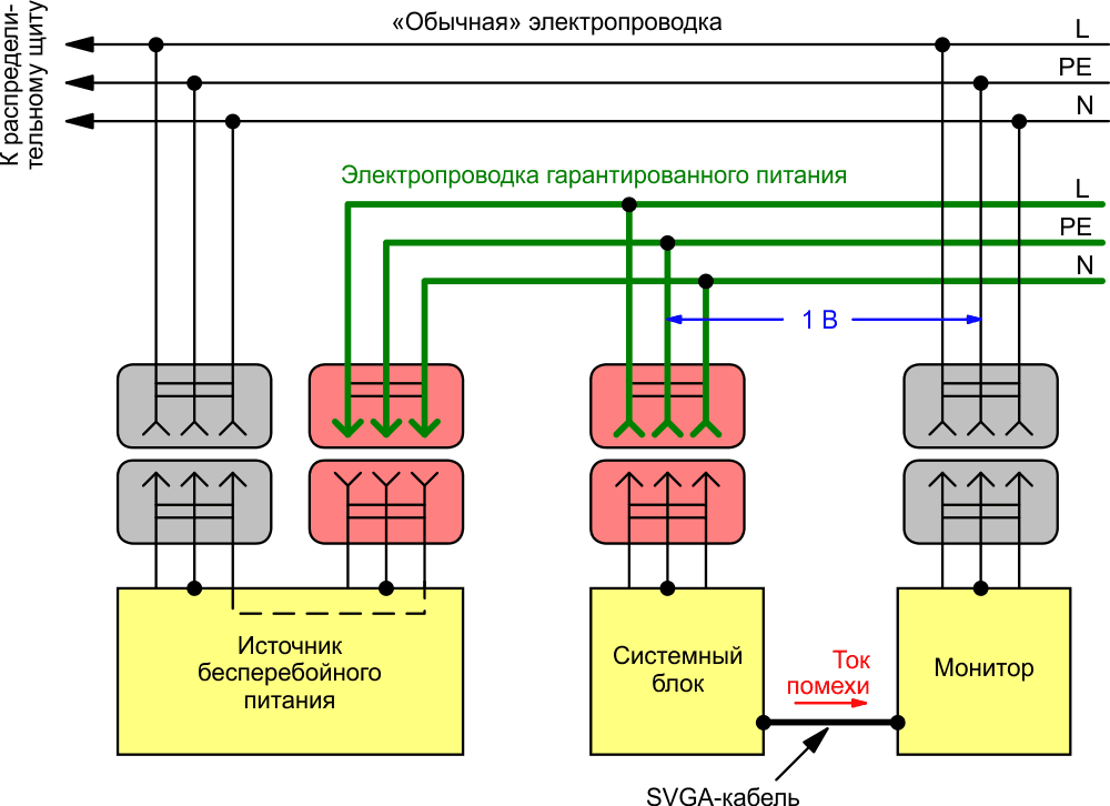

Однако однажды мне пришлось наблюдать такое же «плавающее» изображение на экране жидкокристаллического монитора. Причиной этого было подключение монитора «не в ту розетку». В этом офисе была реализована централизованная система, в котором все компьютеры питались от одного мощного источника бесперебойного питания (Рисунок 8). Соответственно, в помещении были две электрических сети, а на рабочих местах – два комплекта электрических розеток: один – для обычного оборудования, а второй, с розетками ярко-красного цвета – для оборудования, которое должно работать при аварии в энергосистеме.
Появление помехи из-за подключения системного блока и монитора в разные электрические сети.
Рисунок 8. Появление помехи из-за подключения системного блока и монитора в разные электрические сети.
Причиной появления помехи стало подключение монитора в «обычную» электрическую розетку, в то время, как системный блок был подключен в розетку, соединенную с источником бесперебойного питания. Обе системы электроснабжения были реализованы по схеме TN-S, однако из-за разных путей прокладки кабеля и разного количества оборудования, подключенного к этим энергосистемам, между защитными контактами обеих групп розеток образовалась разность потенциалов величиной около 1 B. Ток помехи замыкался по сигнальному кабелю, соединяющему монитор с системным блоком, и проникал в сигналы синхронизации, что и приводило к «колебаниям» изображения. После подключения монитора в розетку, соединенную с источником бесперебойного питания, проблема была решена.
