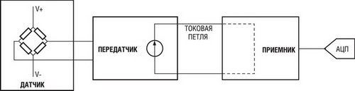

Токовая петля – способ передачи информации с помощью измеряемых значений силы электрического тока. Как правило, система с использованием токовой петли включает в себя датчик (давления, температуры, газов и т.п.), передатчик, приемник и аналого-цифровой преобразователь (АЦП) или микроконтроллер (рисунок 1).
Типовая схема применения токовой петли
Рис. 1. Типовая схема применения токовой петли
На выходе датчика формируется напряжение, пропорциональное измеряемому параметру. Передатчик (усилитель тока, управляемый напряжением) преобразует напряжение от датчика в соответствующий ток от 4 до 20 мА. На другом конце линии приемник (усилитель напряжения, управляемый током) преобразует ток 4…20 мА обратно в напряжение. Аналого-цифровой преобразователь оцифровывает выходное напряжение приемника для последующей обработки процессором или микроконтроллером.

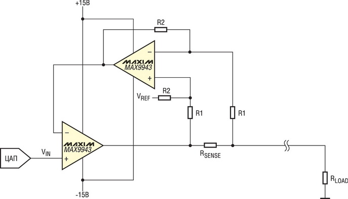

Операционный усилитель в качестве преобразователя напряжение-ток
На рисунке 3 представлена простая реализация преобразователя «напряжение-ток» с использованием операционного усилителя (ОУ) MAX9943. Данный ОУ при напряжении питания ±15 В обеспечивает выходной ток более ±20 мА, а также стабилен при емкостной нагрузке до 1 нФ, что делает его весьма подходящим для использования в длинной линии передачи. Для работы в диапазоне выходного тока 0…20 мА возможно однополярное питание усилителя, поскольку MAX9943 обеспечивает размах выходного напряжения, равный напряжению питания (rail-to-rail output).
Преобразователь напряжение-ток на MAX9943
Рис. 3. Преобразователь напряжение-ток на MAX9943
В данной схеме зависимость между входным напряжением и током на нагрузке описывается выражением
VIN = (R2/R1) × RSENSE × ILOAD + VREF.
Типовое значение нагрузочного сопротивления может составлять несколько кОм. В этом примере: R1 = 1 кОм; R2 = 10 кОм; RSENSE = 12.5 Ом; RLOAD = 600 Ом.

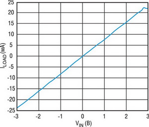

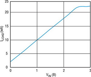

Для преобразования входного напряжения ±2.5 В в ток ±20 мА опорное напряжение VREF должно быть равно 0 В. Чтобы получить токовый выход 4…20 мА из входного напряжения 0…2.5 В, необходимо задать смещение для постоянного присутствия в линии тока 4 мА. При VREF = –0,25 В входное напряжение 0…2.5 В преобразуется в выходной ток 2…22 мА. Обычно разработчики выбирают немного расширенный динамический диапазон для возможности последующей программной калибровки. Зависимости входного напряжения и выходного тока показаны на рисунках 4 и 5.
Зависимость ILOAD от VIN для выхода ±20 мА
Рис. 4. Зависимость ILOAD от VIN для выхода ±20 мА
Зависимость ILOAD от VIN для выхода 4-20мА
Рис. 5. Зависимость ILOAD от VIN для выхода 4-20мА

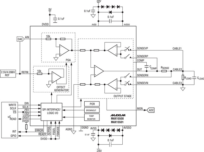

MAX15500 и MAX15501 – формирователи сигнала токовой петли
Схема на рисунке 3 с использованием операционных усилителей – это простая реализация токовой петли, которая вызывает сложности при калибровке, а также большую погрешность при передаче сигналов в реальных условиях эксплуатации. На практике, для реализации преобразователя «напряжение-ток» целесообразно использовать однокристальные решения, технические параметры которых жестко описаны в документации.
Схема применения MAX15500/15501
Рис. 6. Схема применения MAX15500/15501
Пример подобного решения – MAX15500/15501, программируемые по интерфейсу SPI формирователи аналогового токового выхода или выхода напряжения. Входное напряжение для этих преобразователей, как правило, берется с выхода внешнего ЦАП. Для MAX15500 диапазон входного напряжения 0…4.096 В, а для MAX15501 – 0…2.5 В. Программно доступны шесть режимов работы выходного каскада: ±10 В; 0…5 В; 0…10 В; ±20 мА; 0…20 мА; 4…20 мА. Микросхемы обеспечивают защиту от короткого замыкания; определение обрыва в линии передачи; защиту от перегрева и определение падения питающего напряжения ниже порогового.

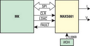

MAX5661 – ЦАП с токовым выходом
Наиболее интегрированный вариант преобразователя с токовым выходом – MAX5661. Это одноканальный 16-битный ЦАП с прецизионным высоковольтным усилителем, который организует законченное решение для преобразования цифрового сигнала от процессора в программируемый токовый выход (0…20 мА или 4…20 мА) или в напряжение промышленного стандарта ±10 В.
Схема применения ЦАП MAX5661 с поддержкой токового выхода
Рис. 7. Схема применения ЦАП MAX5661 с поддержкой токового выхода
Управление и передача данных в ЦАП осуществляется по четырехпроводному SPI-интерфейсу. В микросхеме предусмотрен выход #FAULT, с помощью которого можно диагностировать обрыв в токовой петле или короткое замыкание на выходе напряжения. Следует отметить, что MAX5661 требует использования внешнего источника опорного напряжения 4,096 В. В документации приводится список рекомендуемых ультрапрецизионных ИОН, например, MAX6341, MAX6133 или MAX6033. Для быстрого освоения всего функционала MAX5661 предлагается отладочный набор MAX5661EVCMAXQU+ с интерфейсом к ПК для управления ЦАП с помощью графического интерфейса (GUI).

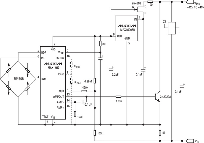

До сих пор мы рассматривали решения, подходящие для преобразования сигнала от микроконтроллера или ЦАП, т.е. для передачи управляющих сигналов. Для получения токового сигнала со стороны датчика Maxim предлагает микросхему MAX1452, сочетающую в себе аналоговую часть с ОУ для формирования информационного сигнала и цифровую схему, обеспечивающую компенсацию температурного дрейфа, подстройку сдвига нуля, а также программируемый с помощью PGA коэффициент передачи. Все коэффициенты подстройки хранятся во встроенной EEPROM-памяти объемом 768 байт.
На рисунке 8 представлена схема включения MAX1452 с токовым выходом 4…20 мА и питанием от токовой петли. Для формирования тока в петле используется транзистор 2N2222A.
Схема включения MAX1452 в качестве преобразователя с токовым выходом
Рис. 8. Схема включения MAX1452 в качестве преобразователя с токовым выходом

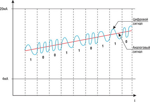

HART (Highway Addressable Remote Transducer Protocol) – цифровой промышленный протокол передачи данных, позволяющий, как правило, осуществить настройку датчика или получить информацию о его состоянии с использованием линии, на которой организована аналоговая токовая петля. Для передачи цифровых данных используется FSK-модулированный сигнал (модуляция переключением частоты) поверх токовой петли 4…20 мА (рисунок 9). Такой способ реализации позволяет использовать протокол HART в уже существующих системах с аналоговой токовой петлей.
Рис. 9. FSK-модулированный сигнал поверх аналоговой токовой петли

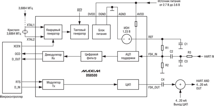

Для организации физического уровня HART (модуляции и демодуляции) компания Maxim предлагает микросхему HART-модема DS8500, которая позволяет осуществлять полудуплексный режим приема-передачи, при этом «1» модулируется частотой 1.2 кГц, «0» – 2.2 кГц. Функционально DS8500 состоит из демодулятора, цифрового фильтра, АЦП, модулятора и ЦАП (рисунок 10).
Функциональная схема DS8500
Рис. 10. Функциональная схема DS8500
 Подобная архитектура (с наличием цифровой фильтрации и ЦАП, который генерирует чистый синусоидальный сигнал с непрерывным по фазе переключением между частотами) обеспечивает надежный прием сигнала в условиях помех.
