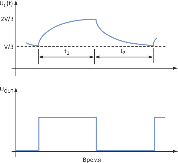

Третий резистор не влияет на нормальный цикла заряда-разряда схемы.
Рисунок 2. Третий резистор не влияет на нормальный цикла заряда-разряда схемы.
Даже с дополнительным резистором таймер работает в обычном режиме. Когда внутренний ключ S микросхемы разомкнут, конденсатор C заряжается через цепь R1-R2 (Рисунок 2), и напряжение на нем возрастает. Когда оно достигает 2/3 напряжения питания V, ключ замыкается, и конденсатор начинает разряжаться. Когда напряжение падает до уровня V/3, ключ размыкается опять, и цикл повторяется.

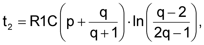

Временные интервалы t1 и t2 равны:
  (1)
  (2)

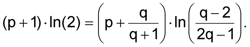

где p = R2/R1 и q = R3/R1. Если коэффициент заполнения равен 50%, то t1 = t2, поэтому:
  (3)

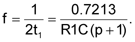

А частота – это просто
  (4)
Формула (3) связывает p и q. Если p задано, можно рассчитать q. Обратите внимание, что член под логарифмом в правой части формулы всегда должен быть  положительным. Это выполняется, когда и числитель, и знаменатель имеют одинаковые знаки, и это дает для q два интервала: один от 0 до 0.5, а другой от 2 до бесконечности. При этом для вычисления q можно использовать простую итеративную процедуру. Когда это будет сделано, можно будет определить R1, R2 и R3.
