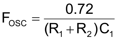

Своим происхождением этот миф, по-видимому, обязан примерам использования из ранних технических описаний 555, где приводилась схема автоколебательного генератора, показанная на Рисунке 1. Выражение для его выходного коэффициента заполнения D, который равен
показывает, что соотношение 50:50 недостижимо, если только сопротивление R1 не равно нулю. Поскольку результатом короткого замыкания DISCHARGE на VS, скорее всего, будет дым, а не прямоугольные импульсы, следует вывод, что условие 50:50 действительно невыполнимо.

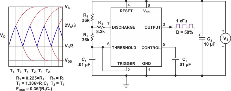

Новая «трехрезисторная» топология.
Рисунок 2. Новая «трехрезисторная» топология.

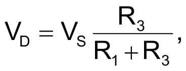

Однако, к счастью, как показано на Рисунке 2, классическая двухрезисторная схема – не единственный доступный вариант топологии. В частности, если последовательно с выводом DISCHARGE добавить третий резистор (R3), то в качестве асимптотического предела для экспоненциального разряда конденсатора C1 устанавливается новый уровень

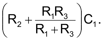

растягивающий фазу T2 периода колебаний. Кроме того, постоянная времени, определяющая длительность T2, от значения R2C1 увеличивается до

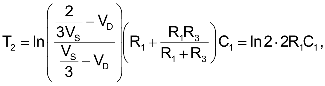

В результате получается, что если R2 = R1 и R3 = 0.225•R1, то
T1 = T2,
D = 50:50.
