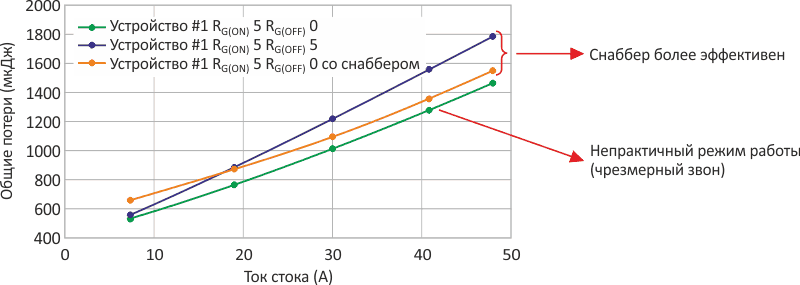

Демпфер рассеивает небольшую мощность и при включении, поэтому для полной картины следует учитывать общие потери, возникающие как при выключении, так и при включении. На Рисунке 1 показана зависимость общих потерь от тока стока при номиналах затворных резисторов, рекомендованных для сопротивления открытого канала 40 мОм. Синяя кривая соответствует отсутствию снаббера при одинаковых сопротивлениях затворных резисторов RG(ON) (для режима включения) и RG(OFF), равных 5 Ом. Оранжевая кривая иллюстрирует случай, когда RG(ON) = 5 Ом, RG(OFF) = 0 и используется снабберная цепочка 200 пФ/10 Ом. При выходном токе 40 А выгода от использования снаббера очевидна: при работе на частоте 40 кГц рассеиваемая мощность уменьшается примерно на 10.9 Вт. При небольших нагрузках ситуация обратная, но рассеивание мощности на этих уровнях низкое.
Зависимость общих потерь от тока стока.
Рисунок 1. Зависимость общих потерь от тока стока.
Снаббер – отличное решение, но уместны ли такие накладные расходы? Если оценить энергию, поглощаемую снабберным резистором, в типичном приложении она может составить порядка 120 мкДж за период, что при частоте 40 кГц соответствует потерям более 5 Вт. Однако тесты показывают, что бóльшая часть энергии рассеивается не в снабберном резисторе, а в канале SiC транзистора во время прохождения линейной области его характеристики при включении. Поэтому для снаббера обычно достаточно резистора мощностью 1 Вт, который при таком уровне мощности вполне может быть компонентом для поверхностного монтажа. Конденсатор нужен небольшой.
